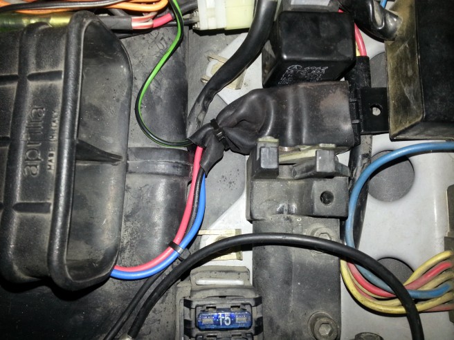

passero72
Messaggi: 65
Iscritto il: domenica 24 novembre 2013, 9:42
Località: Nibbiano (PC)
Re: montaggio relè pegaso 95
Messaggio da passero72 »
X Matek
Nella foto che hai postato il relè mi sembra sia troppo vicino al regolatore. Io l'ho posizionato tra il blocco sella e il relè frecce....... Ci sta perfettamente e con un pezzo di camera d'aria tagliata a misura non vibra ed è protetto anche dall'acqua.
Lamps, Paolo
Aprilia Pegaso 650 '93
Suzuki DL 1000 '05
Matek
Messaggi: 37
Iscritto il: martedì 26 novembre 2013, 19:43
Messaggio da Matek »
Ciao Paolo! Can you make a photo,that i see how you have install relay? Grazie!
Matek ha scritto:Ciao Paolo! Can you make a photo,that i see how you have install relay? Grazie!
Suzuki DL 1000 '05
Matek
Messaggi: 37
Grazie Paolo!
