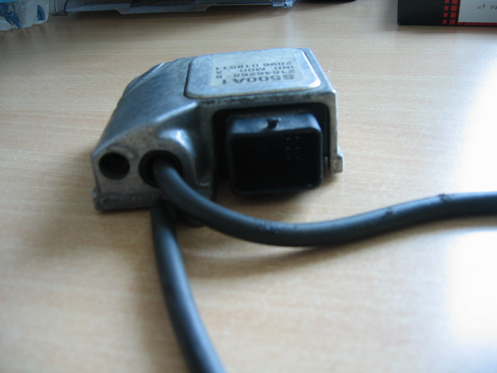

hmmmm,
Tanto per curiosita.... dove si trova questo trimmer?
se magari qualcuno lo indica postando una foto o puo spiegare....
anch io ho il problema del co, ma nn ho nessuna voglia di portarla ll aprilia... che nn sanno un f.... secco.
almeno ilo mimo conce
grazie

Re: Regolazione CO pegaso i.e.
alfajuice ha scritto:hmmmm,
grazie
In attesa di "socio79"
In tutto il forum, purtroppo, non ci sono foto "ben fatte" della tua centralina MC500
se le inserisci te, non dovrebbe essere difficile identificare il forellino che ti permette di accedere al trimmer di regolazione....
ciao

allora... ho fatto qualche foto per capire meglio dove cosa quando.......
vista dall alto
vista frontale... le altre viste le risparmio perché tanto non ce niente da vedere.
Guarda bene dove ti ho messo la freccia arancione
che vedi ?
non c'è una vite ?
mi sembra di vedere un segno grafico sulla carcassa in alluminio come a indicare il verso in cui aumenta o diminuisce (una semi -mezzaluna)
Messaggio da alfajuice »
sergio ha scritto:Guarda bene dove ti ho messo la freccia arancione
che vedi ?
non c'è una vite ?
ce ce un vitino o qualcosa di simile con all esterno l' indicazione per aumentare o diminuire... dunque quella regola il co?!
ma se il mio e alto io che devo fare?
diminiuire? con il vitino intendo?
che vedi ?
non c'è una vite ?
Si è quella la vitina
segnati la posizione attuale(per eventualmente ripristinarla) e prova con un quarto di giro a svitare o avvitare (non lo sò) in base all'indicazione della mezzaluna
Per fare queste regolazioni in maniera corretta il filtro aria deve essere in buone condizioni e la candela pulita altrimenti il CO "alto" "potrebbe" dipendere pure da quello....
Se ti è possibile torna da qualcuno che ha una analizzatore gas di scarico sempre fare un lavoro "fatto bene"
A moto calda, dopo magari una bella tiratina a alti regimi su strada, la metti al minimo misuri il valore del CO
Se non ricordo male, dovrebbe essere OK con un valore di CO di circa 3 , 3,5 ppm
un saluto
