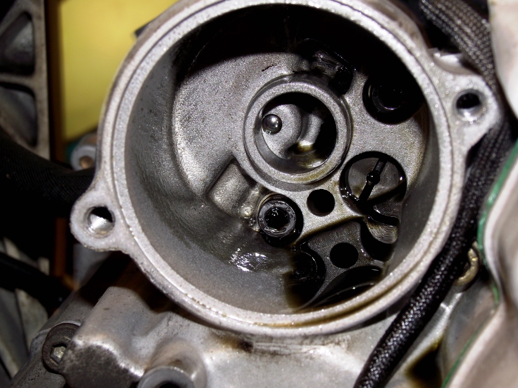

solo una domanda di conferma riguardo la famosa valvola:
Ho svuotato tutto l'olio del motore della mia Pegaso GA;
Dopo aver fatto tutti i lavori necessari, sto rimontando il tutto.
Ho raboccato 1,5 Kg di olio, ho fatto girare il motore in posizione OFF, ma non ho visto nessuna fuoriuscita di olio.
Ho provato con un cacciavite a svitare l'unica vite a taglio, ma è durissima, quindi ho desistito.
E' normale che non esca olio, oppure è un problema della pompa?
Mi potete dare qualche consiglio?

Al motore ho serrato i bulloni della testa, modificato la fasatura anti ciuff e pulito i carburatori, poi ne ho approfittato per cambiare l'olio ed il liquido di raffreddamento. Niente di trascendentale!!!!!!!
Quindi, posso oliare la guarnizione del filtro, chiudere, raboccare, controllare il livello e sono a posto?
E' normale che non fuoriesca l'olio dal forellino durante la messa in moto nelle condizioni mostrate nella foto??
Probabilmente c'è una bolla d'aria nel tubo che discende dal telaio(hai pulito anche il filtro nel telaio?)
Comunque rimonta tutto l'olio 1,5 litri l'hai messo
Fai fare qualche giro al motore senza candela
Rimonta la candela e accendi
Tu hai una GA quindi non hai spia olio sul cruscotto....giusto?

Se hai cambiato il tubo di ritorno (aspirazione) dal telaio al motore è li che c'è la bolla d'aria
Comunque senza candela e senza filtro fai girare un pò....vedrai che l'olio esce dal filtro a schizzi
Poi, se per sicurezza, vuoi togliere il tubo in prossimità dell'attacco del motore per far uscire la bolla d'aria fai pure.
Però è un lavoraccio, hai l'innesto non verticale come CUBE o I.E. o MX, ma inclinato e sotto i carburatori ci si arriva male....
La vite dentro al filtro è durissima e anche io provai senza riuscire ad allentarla
Prova

Ho messo in pratica il consiglio di Sergio (come al solito), ovvero ho staccato il tubo all'attacco del filtro del telaio e l'ho riempito manualmente con un filo d'olio lasciato scorrere dallo stesso filtro. Riempito il tubo, sono bastati due secondi di avviamento in posizione OFF per vedere sgorgare l'olio dall'orifizio del filtro.
