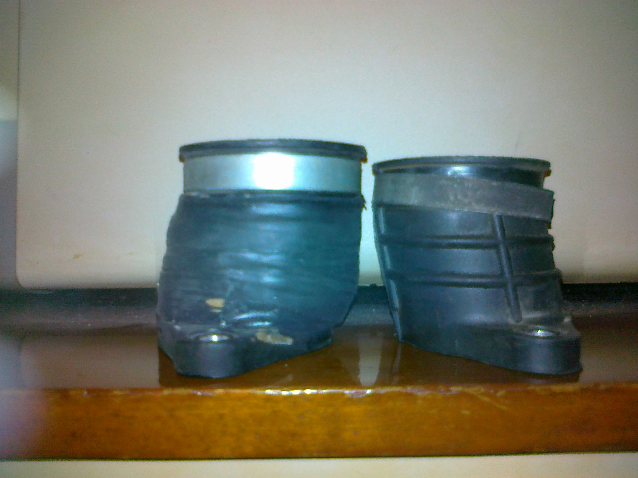

Sulla mia GA ho i collettori tutti crepati ma solo esternamente,dentro sono ancora buoni,per precauzione tempo fa avevo rimediato quelli della Cube usati ma perfetti e in questi giorni che stavo lavorando sulla moto ho approfittato per sostituirli.Mi accorgo però che quelli della Cube (AP8106523) sono di un 4-5 mm. più corti dei miei (AP8106108) il che rende molto precario il fissaggio dell'altro collettore,quello tra cassa filtro e carburatori.
Non so poi perchè ma con quelli della Cube la moto ciuffava,mentre rimesso i suoi va bene,perchè? :roll:
Ho dato un giro di nastro autoagglomerante ai miei e lasciato quelli,ma so già che è una cosa di poca durata visto che l'avevo già fatto l'anno scorso....il codice dei GA non più disponibile è stato sostituito con quelli Cube,ma se sanno già che quelli sono più corti e non vanno bene che casso sostituisci a fare?per vendere qualcosa che non va bene? :evil:

Ho misurato i differenti collettori (AP8106108) per la GA senza nervature e (AP8106523) della Cube con nervature e sono identiti come lunghezza.....
55 millimetri entrambi :roll:
Che collettori hai sotto mano ?
hai una foto di confronto?

Confermo i 55 mm. dei nervati,ma i miei lisci sono 59 abbondanti,non ho pensato a fotografarli prima di rimetterli su ma la differenza si vede bene anche a occhio.
Quindi tu hai i Cube nervati,mi confermi che non si sono altre versioni......boh?la cassa filtro è fissata su asole,anche tenendola tutta avanti non riesco a fissare bene il collettore tra filtro e carb. :roll:

Se i tuoi in origine, come dici, sono codice AP8106108 sono comunque lunghi 55 millimetri a mio avviso
Tu hai letto quel codice AP8106108 su i tuoi crepati ?
Dal 1° messaggio sembrerebbe di si !!
Comunque ecco a confronto i collettori pre e post nervature con i due codici:
Quindi a mio avviso:
Collettori per GA senza nervature (oramai introvabili) codice AP8106108 a sinistra nella seconda foto
Collettori per GA e cube con nervature codice AP8106523 a destra nella foto
Entrambi lunghi 55 mm

Misurano ancora 59 mm.,non si sono accorciati col tempo. :giullare:
Messaggi: 10471
Re: Collettori aspirazione GA e Cube
napo orso capo ha scritto:Immagine
Anzi, a me sembra che con il tempo, uno dei 2, quello con la scotch, sia diventato almeno 60 mm :giullare:
Mettici un pò na riga vicina ? :giullare:

E' nastro autoagglomerante,non volgare scotch :lol:
Comunque stà cosa non l'ho capita,con lo stesso codice ne hanno fatto di misure diverse,mah? :roll: Mi tocca tenere quelli finchè durano e poi se mi ritrovo a mettere gl'altri da 55 vorrà dire che farò delle piastrine in alluminio alte 4-5 mm. da interporre tra testa e collettore.......che 2 maroni. :evil:

napo orso capo ha scritto: Comunque stà cosa non l'ho capita,con lo stesso codice ne hanno fatto di misure diverse,mah? :roll:
Mai visto nulla di simile..... :roll: stesso pezzo, codici uguali,...misure diverse......
