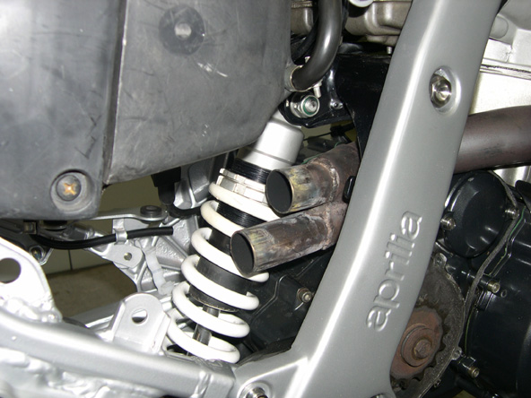

Messaggi: 25737
Re: Sostituzione mono pegaso. Help please
No, nn serve smontare il forcellone, placati! ;-)
col cavalletto centrale e' abbastanza semplice:
devi solo arrivare alla vite di fissaggio superiore,
quella sotto ai leveraggi ce l'hai gia'...
... e pensare ad infilare 1 zeppa sotto alla ruota xche' tende a "cadere" nn appena il mono viene estratto ;-)
a guardare questa foto (Pegaso del '93)
direi che nn dovresti nemmeno smontare la cassa-filtro :roll:
Se dovesse essere cosi sarebbe uno spettacolo...alla zeppa avevo già pensato...per ora grazie

Ciao a tutti, mono sostituito.
E' stato un gioco da ragazzi, direi di una semplicità disarmante. Per smontare il mono mi è bastato smontare solo i due fianchetti.
Una volta smontato i fianchetti con due chiavi a snodo, una con inserto a brucola e una per il dado da 15'' ho svitato il bullone superiore e poi il resto è stato un gioco da ragazzi. Sicuramente se nn avessi avuto le chiavi a snodo la cosa sarebbe stata piu complicata, sicuramente l'airbox era da smontare.
Ho rimosso poi le biellette e ringrassato tutti i cuscinetti.
Tempo del lavoro 1 ora. La moto con il mono a regolazione idraulica è migliorata notevolemente.
