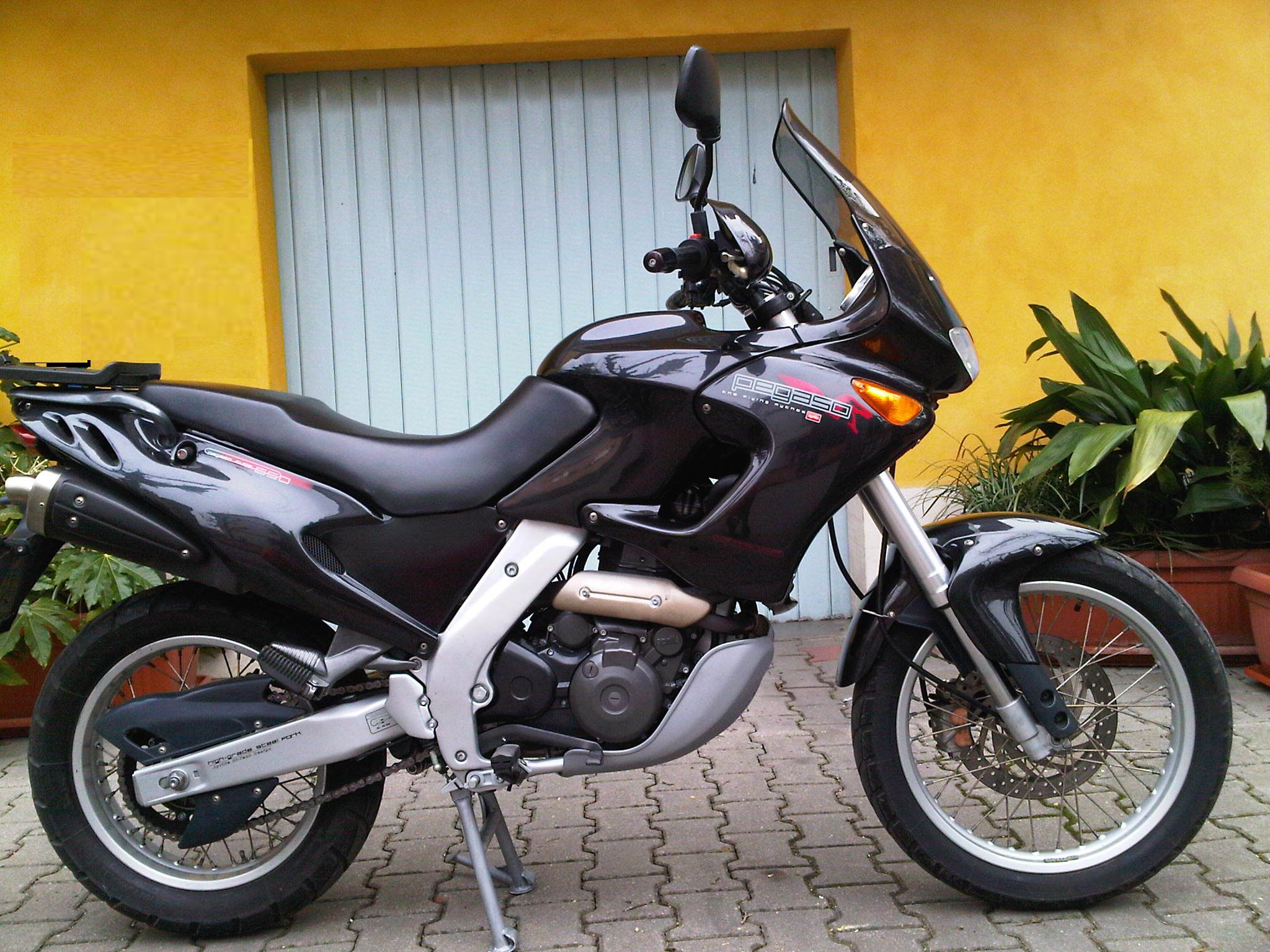

si. alla moto.
al "travetto" che hai fotograto.
alla fine non l'ho ancora montato quel cavalletto... la moto sta li ferma benissimo com'è
quelle 2 molle ("centriche" una all'altra) sono un po dure da tirare a mano.
cavalletto centrale | Cosa manca?

Re: cavalletto centrale | Cosa manca?
quando ho montato il mio le ho tirate e inserite con un grosso cacciavite a punta piatta; prima vanno inserite nell'occhiello del telaio, poi si infila il doppio uncino col cacciavite e si appoggia la punta sul perno del cavalletto, poi si fa leva lentamente e le molle scorrono sul cacciavite fino a insediarsi sul perno.
A me è riuscito al primo colpo.
I fermi vanno regolati in modo che la moto sul cavalletto abbia la ruota posteriore sollevata da terra di pochi millimetri (su pavimento piano), altrimenti o si siede troppo o è troppo sbilanciata in avanti e un piccolo urto la può far cadere dal cavalletto.
Io sono stato un po' senza, ma poi ho scoperto che è veramente comodo:
ogni manutenzione (in particolare pulizia e olio catena), mettere e togliere il bauletto o "lavorarci dentro", starci seduto sopra quando aspetti qualcuno, ecc...

Come si vede il mio l'ho spruzzato con Zinco spray.
Fatto, cavalletto monato!
Alla fine dei conti si tratta di montare quattro viti, e anche il fissaggio delle molle è andato bene al primo colpo.
Come prima prova l'ho sfruttato per oliare la catena senza dover muovere la moto.
Ah, certe piccole comodità sono impagabili
