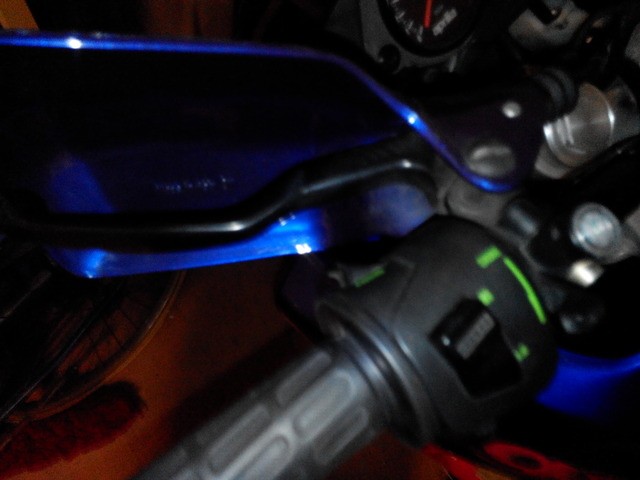

Alla mia Pegasotta ho adattato dei paramani, se non ricordo male, di una Tuareg 350.
Quello destro monta perfettamente, invece, per montare il sinistro ho dovuto fare dei distanziatori, ottenendo questo risultato:
Domanda: I paramani originali della Pegaso 1995, prevedono dei distanziatori, oppure sono proprio diversi?
Qualcuno potrebbe fare una foto del particolare?
Grazie

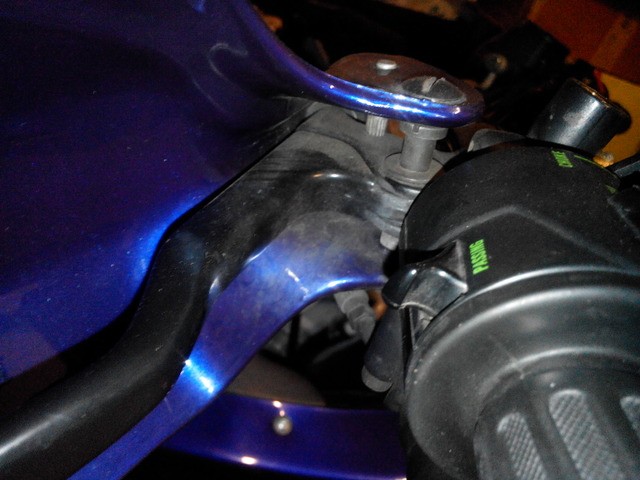

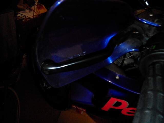

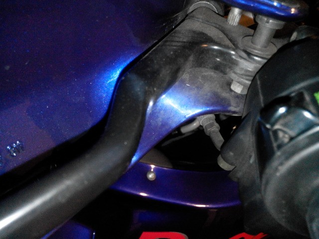

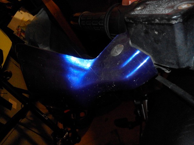

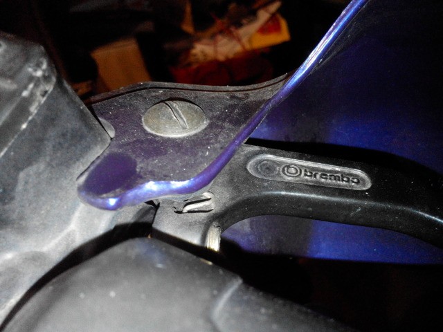

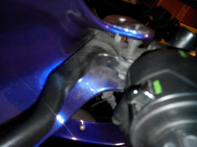

Re: Paramani Pegaso 1995
Ciao,
come promesso ti invio foto paramani, sono fatte con il cellulare, vi è sia il paramani destro che sinistro se ti servono foto di più particolari dimmi pure
http://imagizer.imageshack.us/v2/640x480q90/33/cxbg.jpg
VAlerio
VAlerio

Scusa ma non avevo proprio visto il messaggio....giangi74 ha scritto:... dopo 13 visualizzazioni, qualcuno potrebbe dirmi qualcosa??
io non ho nessun spessore sui paramani
Grazie a Valerio Wolf che ha fatto un vero e proprio book fotografico.
Come si vede dalle foto e come ha ribadito lo stesso Sergio, non ci sono spessori poiché c'è uno speciale perno/bullone che fa anche da distanziatore.
Siccome io non ce l'ho, ho dovuto mettere degli spessori per compensare lo spazio (mi riferisco al lato frizione; invece, al lato freno ant, non ho dovuto fare nessun aggiustamento)
Morale della favola: i paramani della Tuareg 350 sono perfettamente compatibili con la nostra pegasotta.
