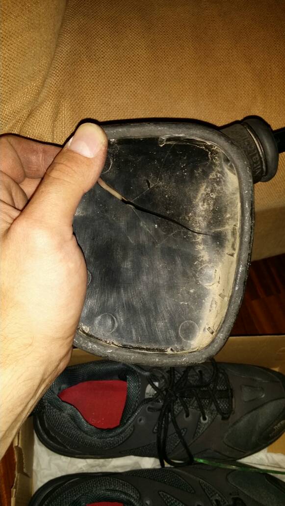

Re: R: Dubbio posizione specchietti per moto storica pegaso
Ciao ovviamente appena finita farò le foto come si deve. Però ora sono uno po nella [emoji90] perché stamattina dopo circa 1 settimana dal montaggio e nessuno entrato in garage mi sono trovato una bruttissima sorpresa lo specchietto per terra e il filetto spanato.
Io non lo avevo tirato ma lo sentivo già traballante. Questo è risultato [emoji30]
Ora ho bisogno di un santo per rimetterlo a posto e rifilettare il filetto.

per il fissaggio confermo che basta inserire un dado per fissarli nella posizione desiderata prima del fine corsa... per il filetto è un lavoraccio perché vanno rimaschiati e a quel punto cambierbbe il diametro della filettatura oppure devi mettere un altro cavallotto nuovo (ho in vendita anche quello) ed è un M8
ci sono comunque sistemi per rimaschiare senza perdere il diametro utilizzando i filetti riportati della Helicoil: http://www.bollhoff.it/filetti-riportati-helicoil.html
il passo non me lo ricordo a memoria ma puoi recuperarlo facilmente dallo specchietto che hai adesso e si trovano dei kit sulla baia

sarei interessato all'acquisto non degli specchietti che ho già perchè in qualche modo provo a ripararli ma la il cavalletto di ingresso dello specchietto così da poter reinserire lo specchietto nel suo alloggiamento.
Ma il controdado come lo inserisco? dal basso giusto ma non ci sta perchè batte sul manubrio.

scusami forse ho fatto casino... per rifare la filettatura ed utilizzare il supporto originale devi prendere i kit helicoil su EBay utilizzando diametro e passo dello specchietto... ti metto un paio di video così capisci meglio di cosa si tratta:wolf1087 ha scritto:Ciao Alcapone,
Grazie
Valerio
[youtube]-_azEsNkA9Q[/youtube]
[youtube]sQHRB2ElZJ0[/youtube]
in pratica devi rifare la filettarura più grande ed infilare dentro una spirale che ti riporta il diametro a quello della vite dello specchietto...

Ciao invece usando quelle della Helicoil quale filettatura dovrebbero avere?
sono delle M10X1.25

se la filettatura dello specchietto è M10x1.25 dovrebbero andare bene questi:
però controlla bene il catalogo prima perché non sono sicuro che il diametro che indicano nell'annuncio sia interno o esterno!!! a pagina 15 ci sono i dettagli per quelle viti

Ciao a tutti,
risolto il danno tramite helicoil e tanta pazienza.
A chi serve confermo che l'FMI in mancanza degli specchietti rettangolari per capirci quelli che aveva di serie la tuareg permette l'uso di quelli della cube perché simili
