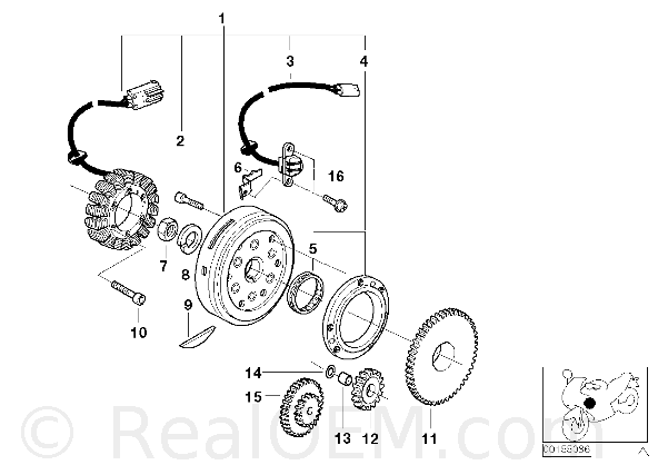

ecco l'esploso del GS650 BMW, il pezzo è il n. 11
http://www.realoem.com/bmw/diagrams/w/g/228.png
Insomma per la prossima settimana dovremmo riuscire a metterla in moto
a conti fatti, Aprilia ricambi originali 750€; KTM + BMW 280€..... risparmio di più del 60%
