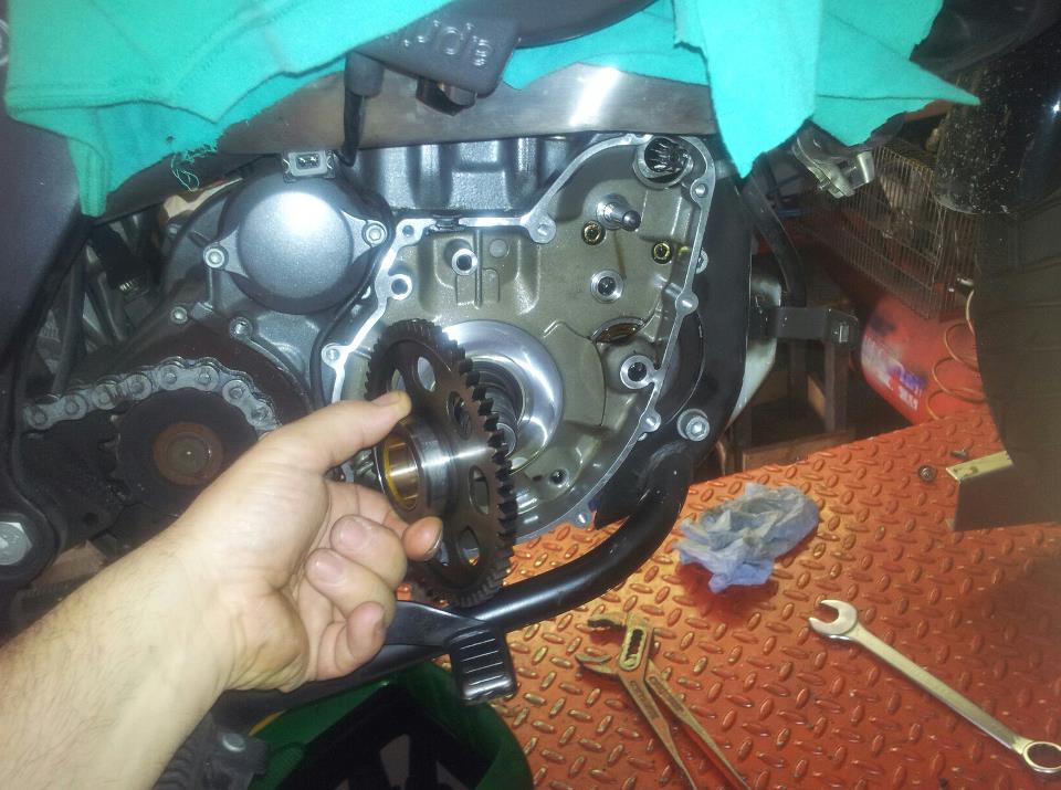

L'ingranaggio basta carteggiarlo come dice naporsocapoalfajuice ha scritto:ecco due foto della mia maledetta......
Shot at 2012-04-27
Hai una foto della ruota folle ?
secondo mè è quella che ti occorre nuova e non l'ingranaggio !!
Di che hanno è la tua pegaso
e soprattutto se ti è possibile posta le foto di tutti i pezzi che compongono il sistema di avviamento così si capisce di cosa stiamo parlando
Driver69 pur avendo una i.e. dice che i suoi pezzi sono diversi
Sarebbe bello capire le differenze ! soprattutto e semplicemente confrontando i numeri di serie del motore (stanno sul basamento!)

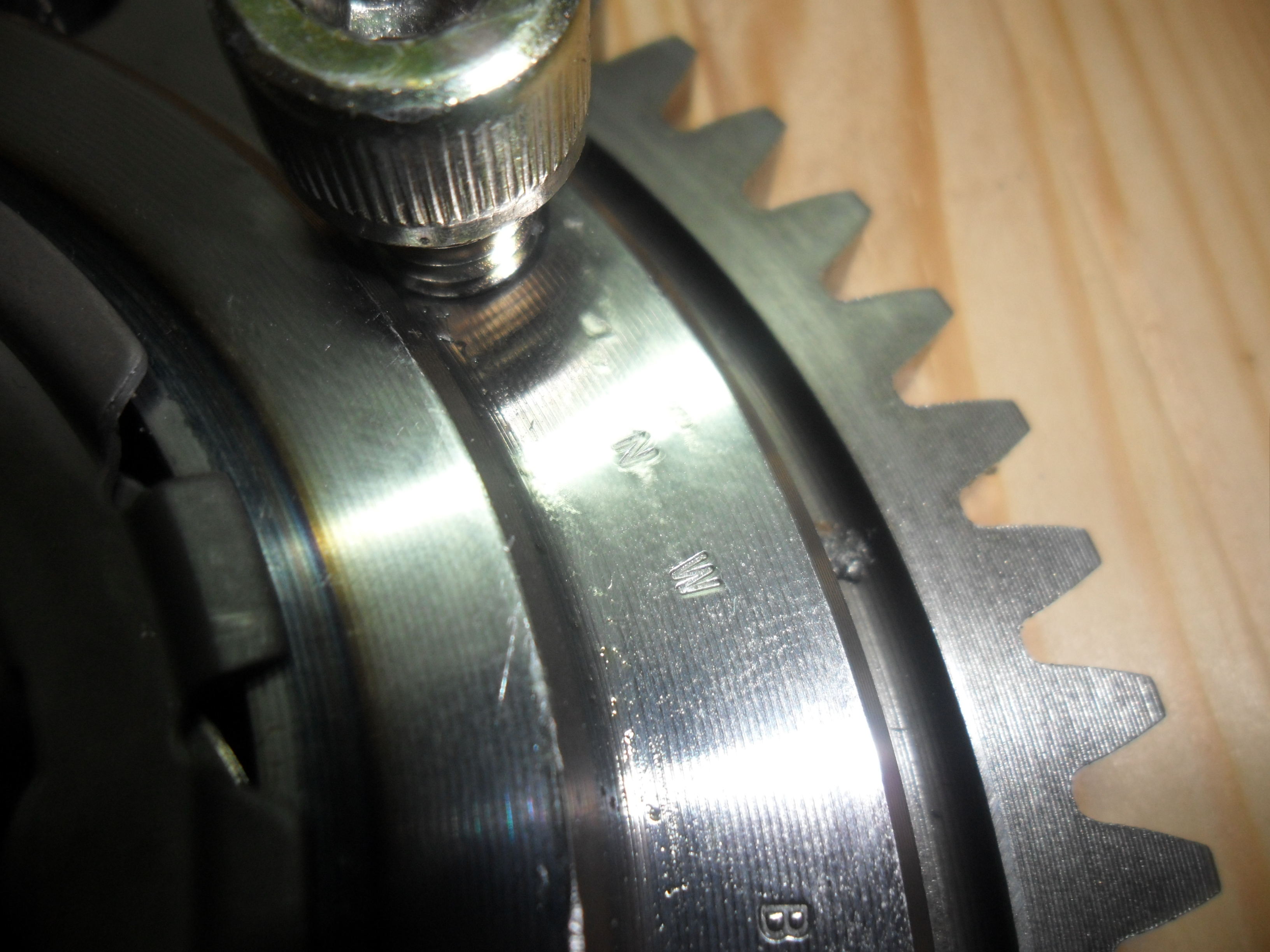

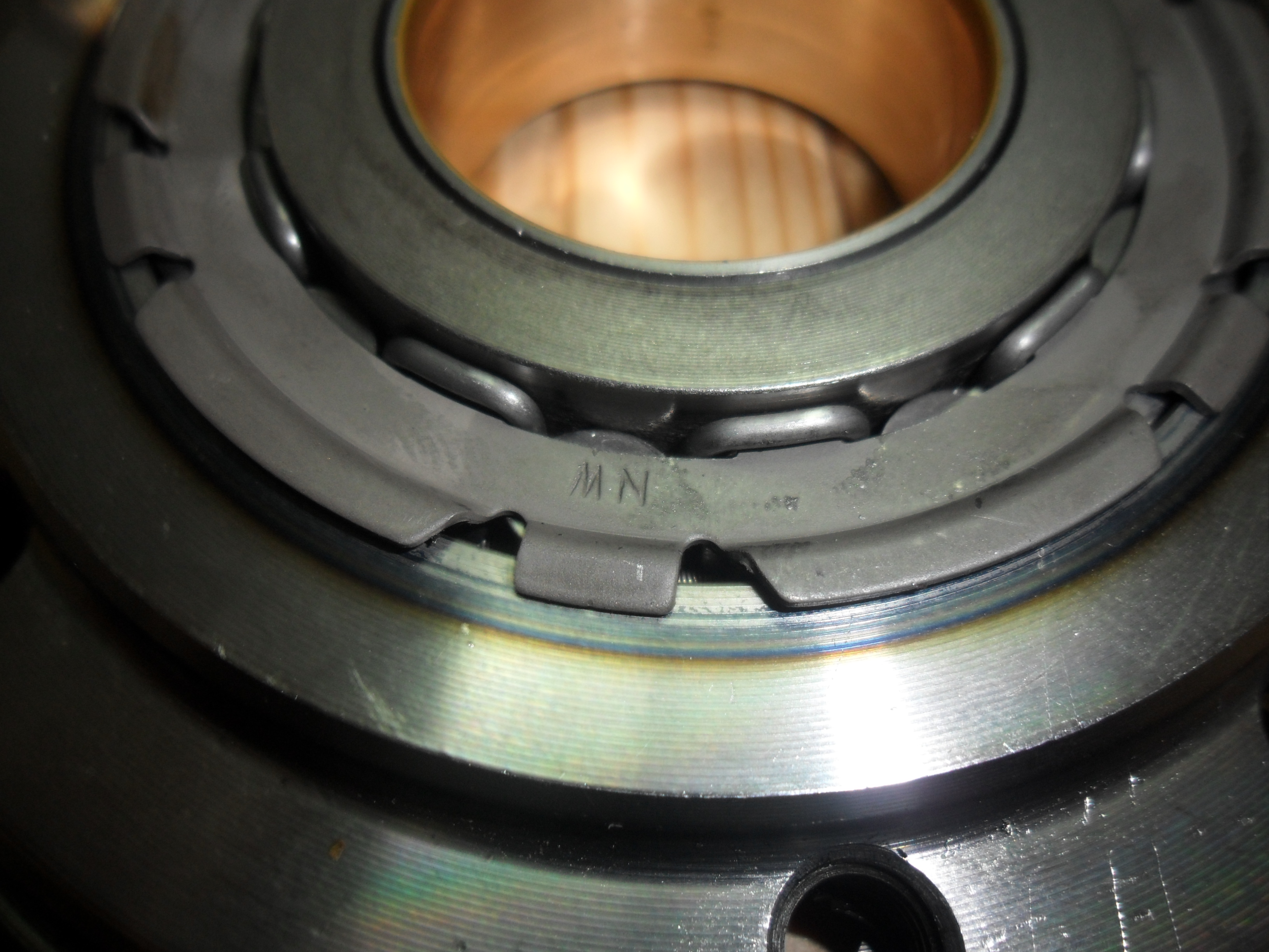

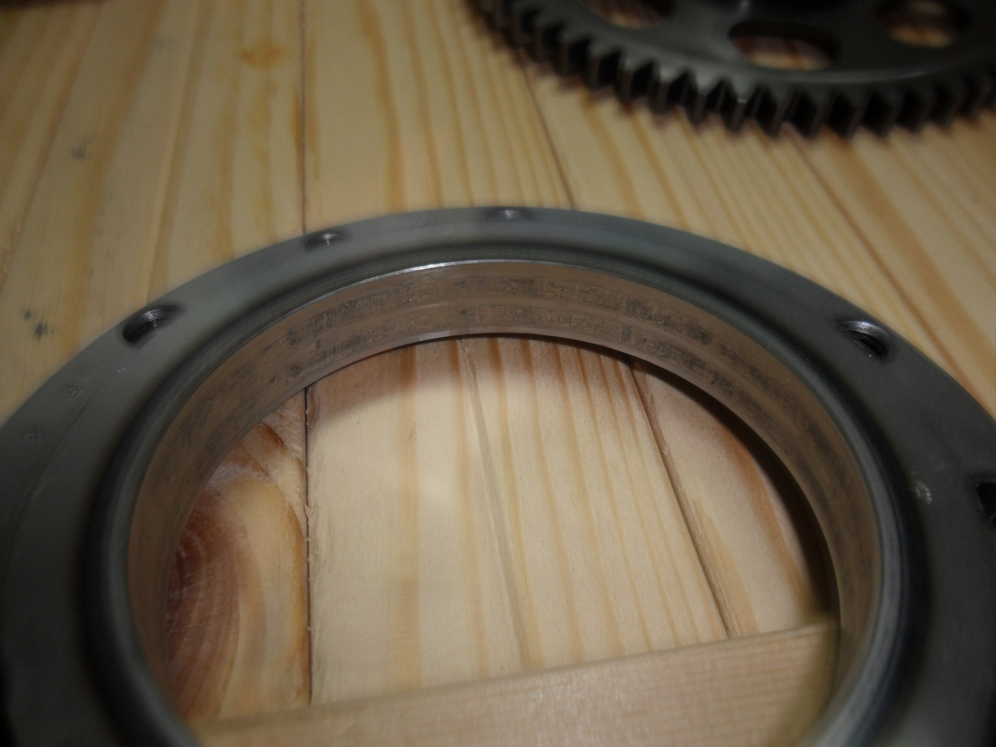

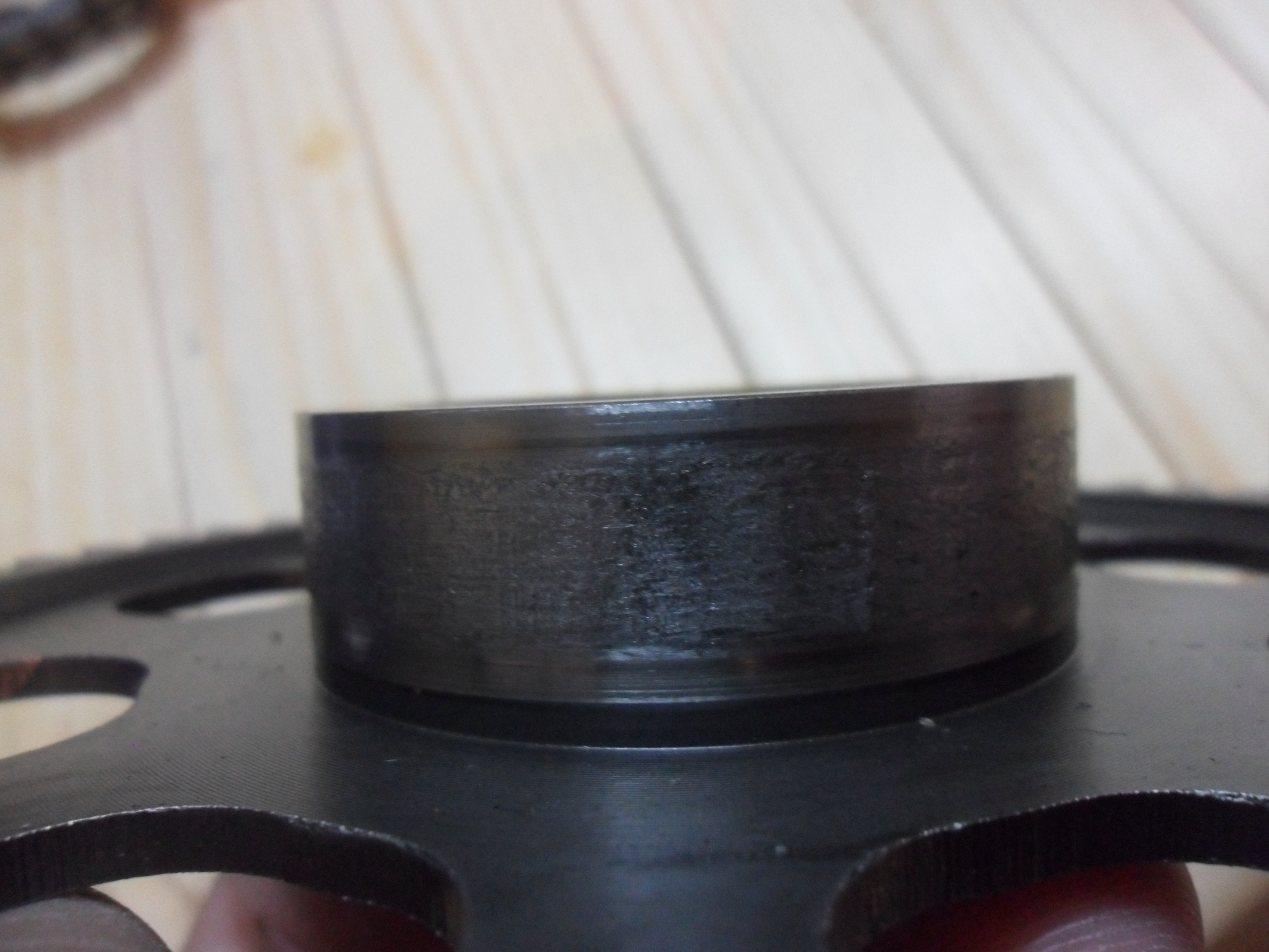

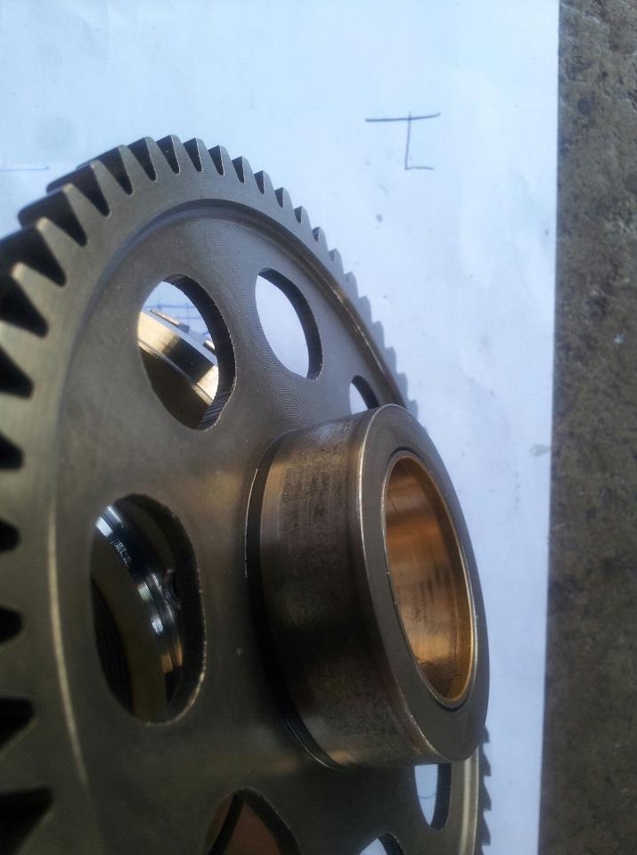

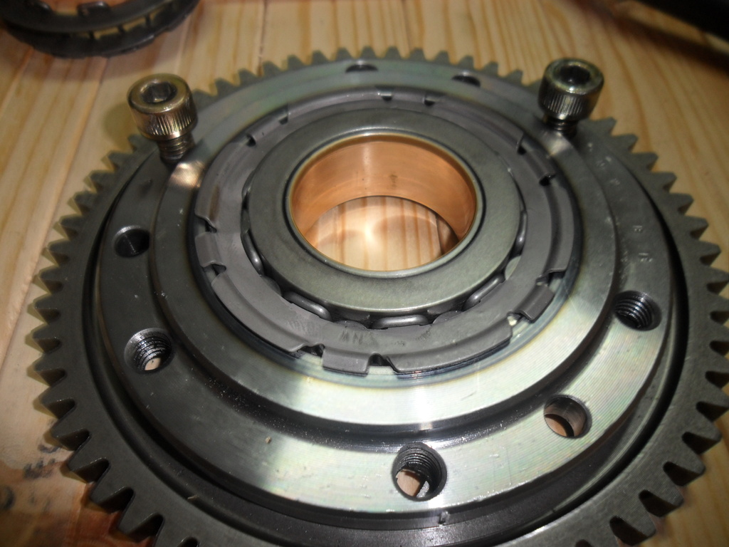

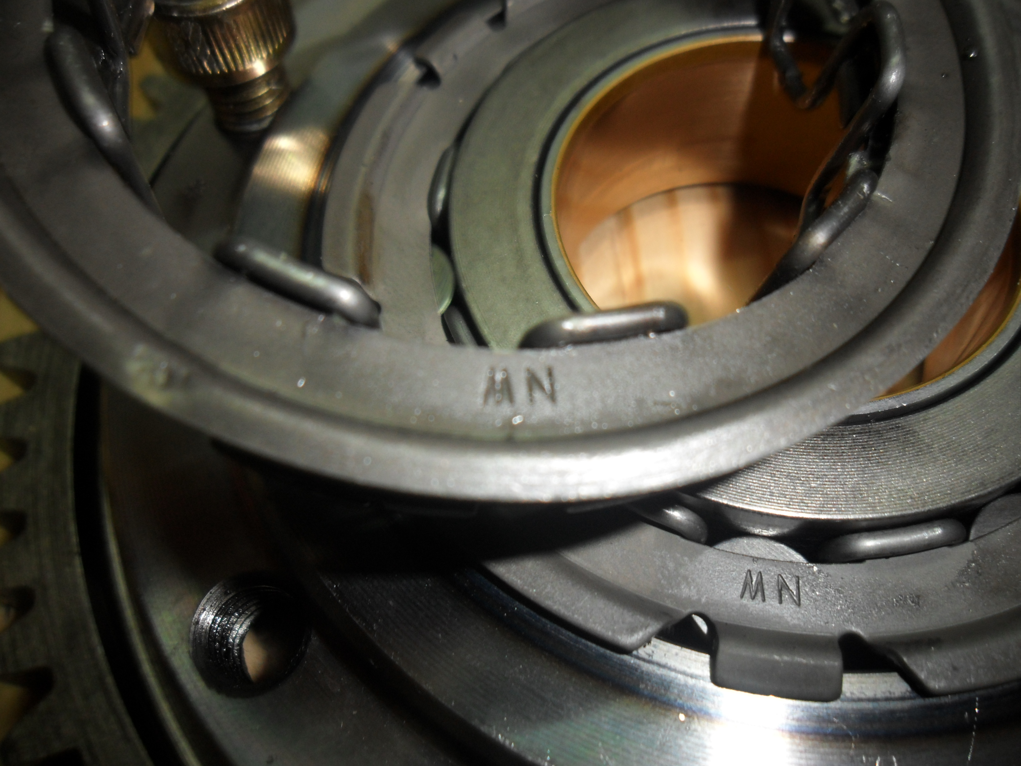

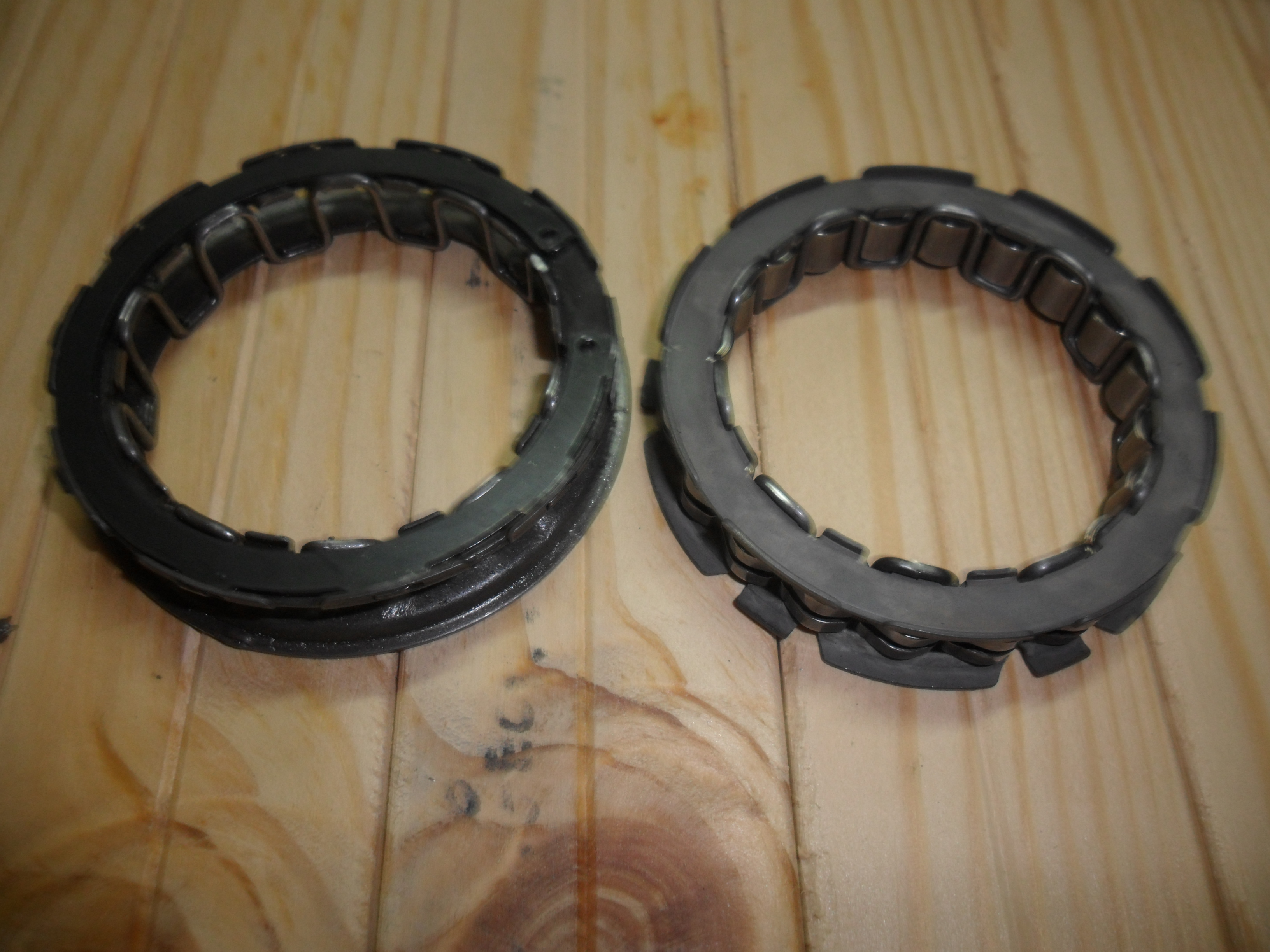

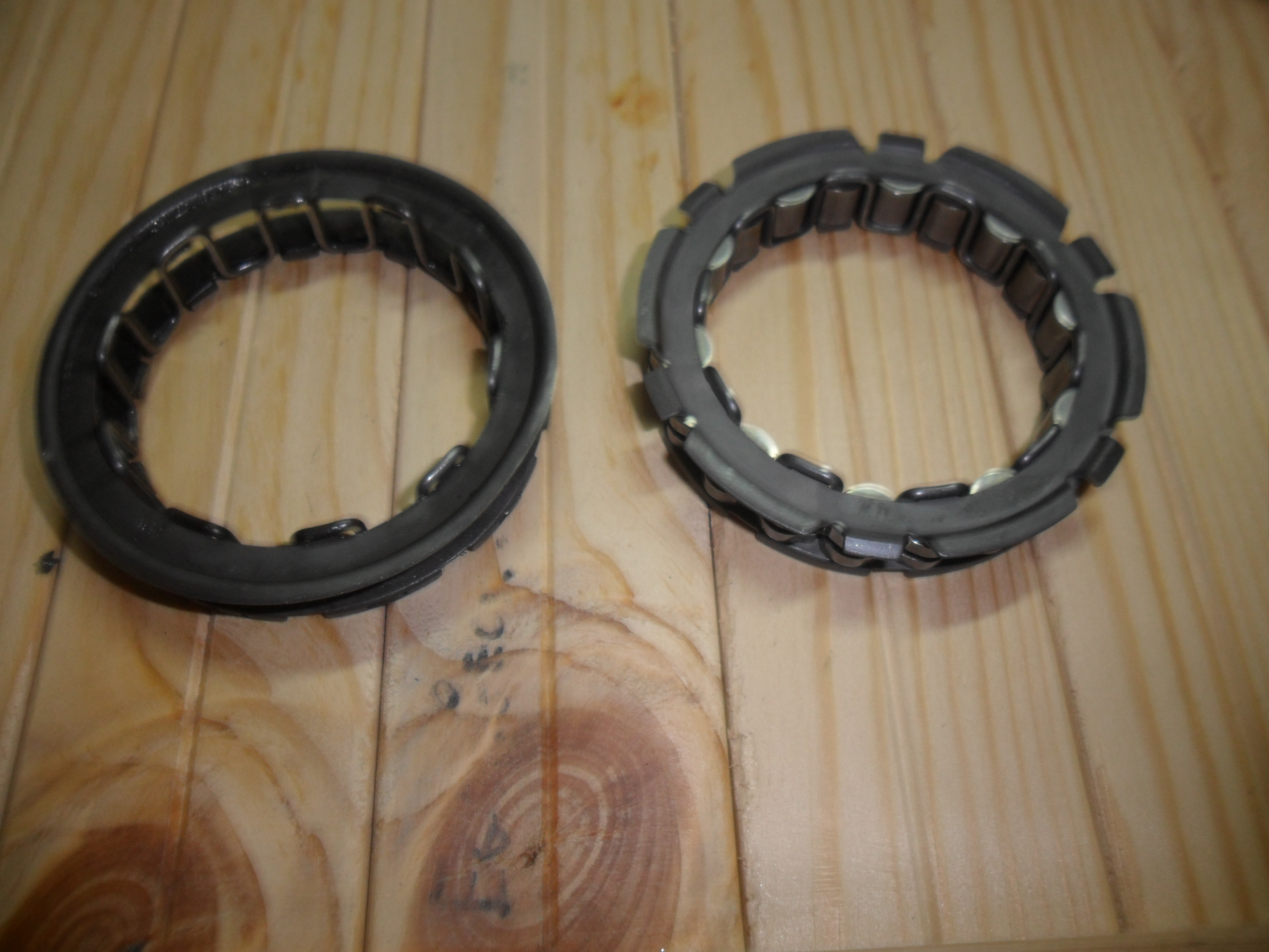

ok ragazzi, sono appena salito su dal garage e ho fatto un po di foto dove spero, si vede tutto bene. spero la risoluzione delle immaggini sia sufficiente.
in sequenza si vede in quanto sono rovinati ingranaggio e flangia,
cuscinetto vecchio assemblato al meglio ovvio senza rulli, cuscinetto nuovo da un lato con freccia indicazione senso
cuscinetti secondo lato dove si vede che il vecchio aveva un seeger mentre il nuovo nen ne ha traccia, neanche i forellini per inserire il seeger.
cuscinetto in flangia su ingranaggio
le lettere stampigliate su... cuscinetto vecchio, cuscinetto nuovo e flangia........
il massimo sarebbe poter riutilizzare i pezzi che ho,
e poi in sequenza spendendo il necessario..... purtroppo come tutti, non e che ho una stampante per sti cavoli di biglietti colorati....come li chiama mia figlia di 4 anni
Shot at 2012-04-29

Purtroppo non ho l'abitudine di fare foto,ci penso sempre dopo quando ormai ho già fatto tutto,però se non sbaglio anche il mio cuscinetto nuovo non aveva il seeger come il vecchio.....appurate che le dimensioni sono le stesse e che il verso sia giusto io schiafferei sù tutto così com'è.

Secondo me chiudi e vai,comunque la mia r.libera nuova è uguale a quellq tua vecchia,ciaooo

Hmmm se mi togliete lultimo dubbio....
Dunque il cuscinetto nonpuo scappare da nessuna parte senza seeger?
Do una pelatina ad entrambi i pezzi e vado?
O do la pelatina solo ad un pezzo?
