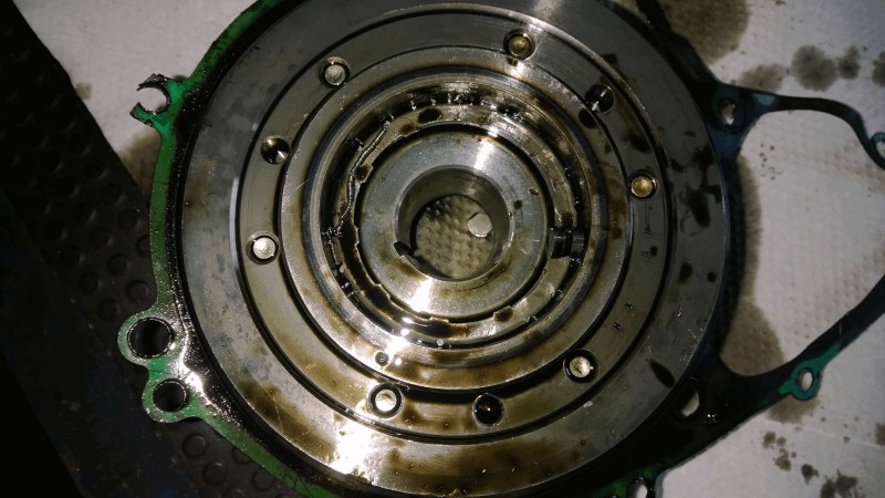

Ho due Aprilia Pegaso 650 i.e. del 2001, e sto impazzendo per sistemarle.
Al momento ho smontato la prima, ed il preventivo in Aprilia per sistemarla è di oltre 1.200 €...inizialmente era la ruota libera, ma ne ho presa una e manca di qualche pesetto...ma poi sembra che manchino alcuni denti a degli ingranaggi...e a detta del meccanico devo cambiare anche il motorino di avviamento (ma perché?).
Dopo tutto questo, mi chiedo se valga la pena davvero sistemarla, oppure smontarla tutta e venderla a pezzi (sembra valga di più così!).
Oppure sostituire direttamente il motore con un altro...premettendo che una delle mie ne ha 18.000 di km e l'altra 21.000.

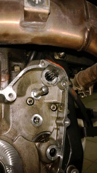

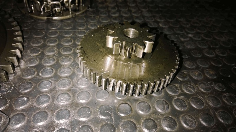

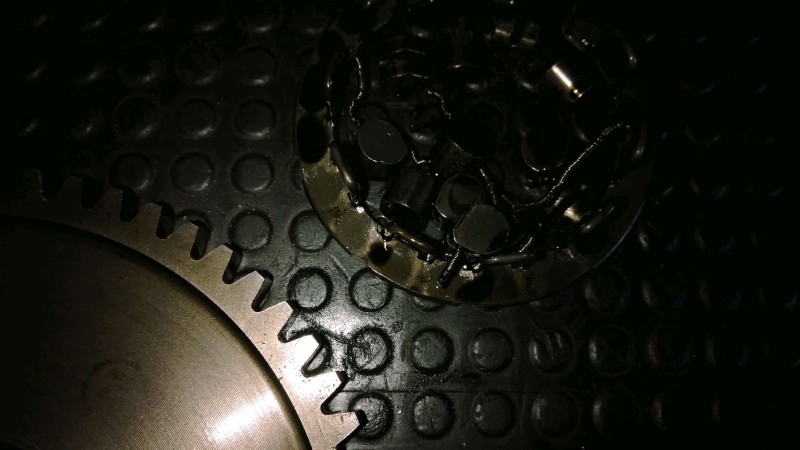

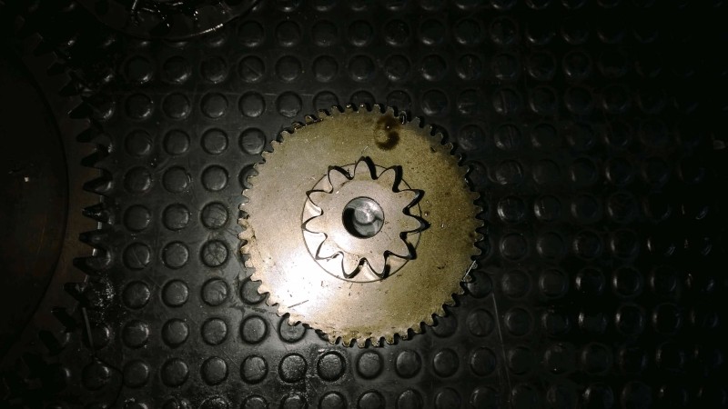

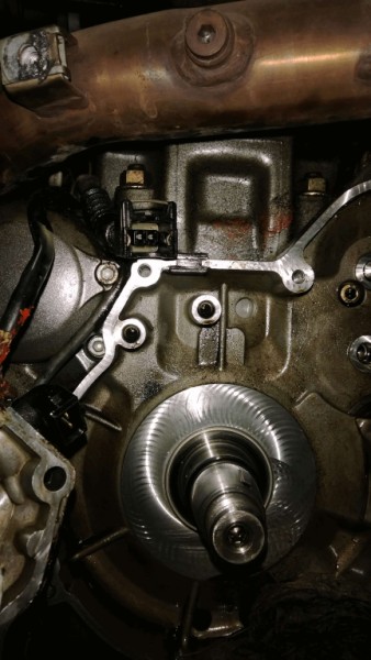

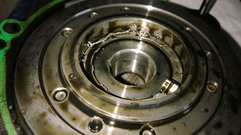

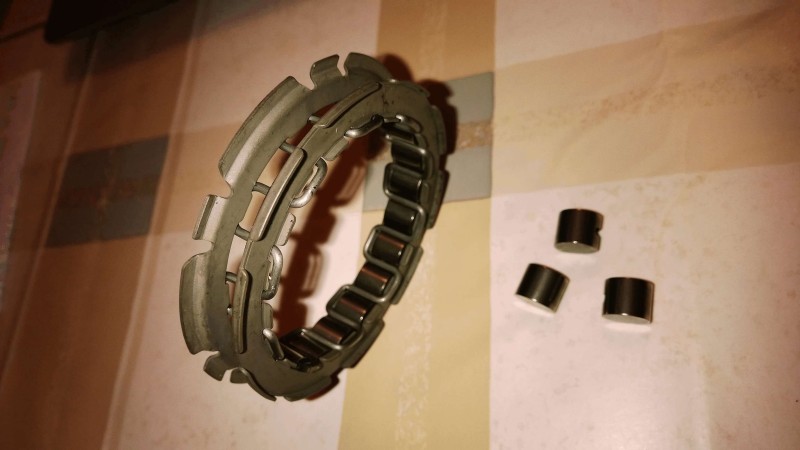

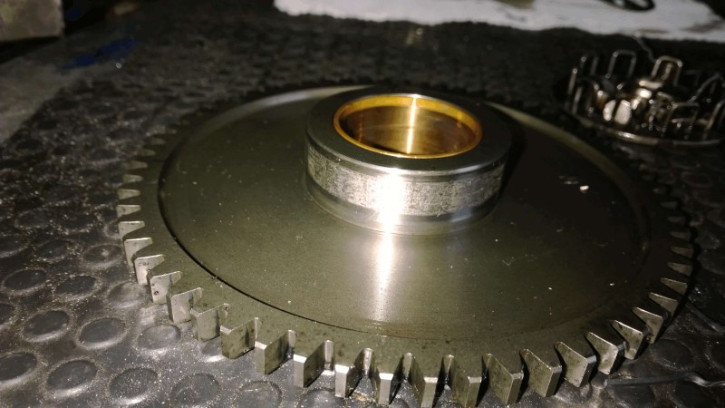

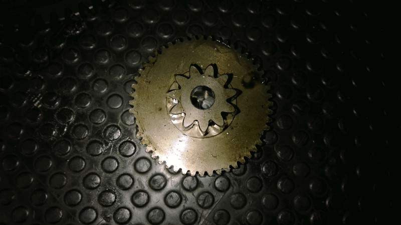

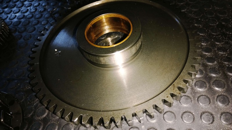

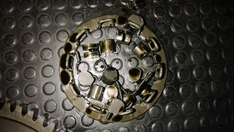

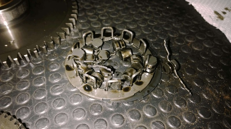

ti occorre
1 motorino avviamento (nelle foto uno dei 2 è sgranato l'ingranaggio)
1 ruota folle completa
un ingranaggio intemedio (nelle foto ha i denti rotti)

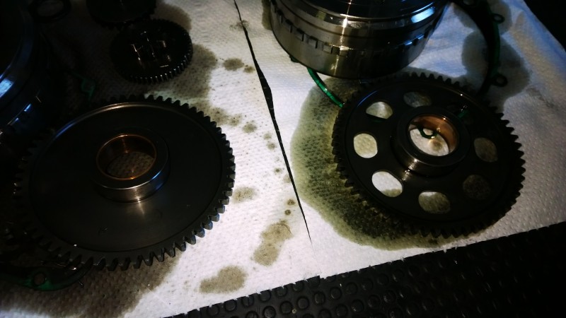

Oggi abbiamo aperto l'altra e i danni sono minori, servono solo la ruota libera e l'ingranaggio "folle".
Per entrambe, invece, servono i dati albero motore e le guarnizioni (che ho già comprato online).
Ora, dopo aver cercato in tutto il forum e in internet, per quanto riguarda la compatibilità della ruota libera non ci sono segreti, è perfettamente compatibile con quella BMW.

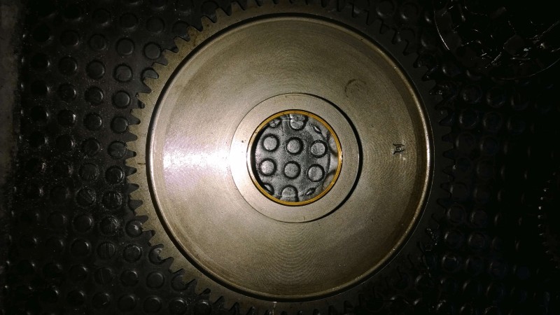

Ma l'ingranaggio "folle"? Ve lo chiedo perché, sulla seconda Pegaso, l'ingranaggio è quello con i buchi, mentre sulla prima è quello pieno...che casotto!
						Sono giunto a questa conclusione, le sistemo entrambe.

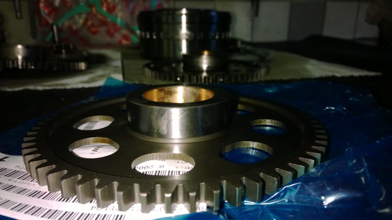

Le due ruote folli delle tue 2 pegaso le hai confrontate?iamback ha scritto:Help me!
Buchi o non buchi secondo me sono identiche
Confermi ?

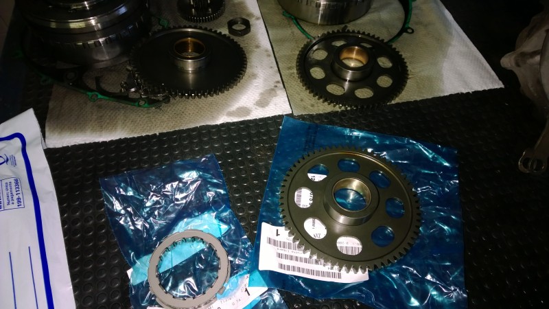

Re: Sostituzione pezzi, motore o rottamazione?
Guarda, non le ho misurate con il calibro, ma sembrano proprio identiche. E la cosa è davvero strana perché in entrambe le moto sono i pezzi originali, prodotte la stessa settimana, uscite con due ingranaggi diversi!
Comunque, ho appena sentito in BMW, e questo pomeriggio ordino le due ruote libere da loro. Il prezzo è di 109 € l'una, iva compresa.
Quindi, se può essere utile a qualcuno per il futuro, dopo le mie ricerche sono arrivato ai seguenti ricambi più o meno necessari (prezzi ivati, escluse le spese di spedizione):
- Guarnizione Carter: ricambio Aprilia o compatibile, codice AP0250922 (costo 7,26 € la compatibile, dall'Olanda);
- Dado albero motore: ricambio Aprilia, codice AP0842230 (costo 11,04 €, dall'Olanda);
- Ingranaggio motorino di avviamento: ricambio Aprilia, codice AP0234756 (costo circa 250 €, io ne ho trovato in rete solo uno a 150 €);
- Motorino di avviamento: qui si apre una discussione a parte, perché ci sono diversi pezzi compatibili. Il codice originale Aprilia è AP0294351, ed il costo supera le 400 €.
Ma lo stesso motorino viene prodotto da altre case come la Denso e la Bombardier. E i costi sono minori, l'importante che il motorino sia naturalmente 12V, abbia 9 denti, e la rotazione a sinistra (CCW=counterclockwise).
I codici sono:
- Denso 228000-6900 (costo di circa 230 € in rete)
- Bombardier 420-294-351 oppure 711-294-351 (si trova su eBay.com, negli States, e costa circa 91 € spedito, più i dazi doganali....quando arriverà vi saprò dire).
- Ruota libera, ricambio Aprilia, codice AP0659118 oppure AP0659117 (costo circa 200 €), oppure ricambio BMW codice BW12117687777 (costo di 109 €, come scritto all'inizio).
- Per ultimo, l'ingranaggio ruota libera, chiamato anche ingranaggio "folle". Il famoso ingranaggio pieno o bucato. Il ricambio Aprilia costa circa 350 € ed ha codice AP0634319 oppure AP0634317.
C'è da capire se lo stesso ricambio BMW vada bene sulla Pegaso, questa è l'ultima informazione che mi manca. Non sono riuscito a trovare informazioni certe, e comunque in BMW costa sui 210 € (mi devono far sapere anche loro con certezza.
In tal caso, il codice BMW è BW12117675940.
Insomma, al momento la spesa l'ho fatta, per sistemare entrambe le moto. Mi resta solo il dubbio sull'ingranaggio, se qualcuno ha già provato mi farebbe un gran piacere se può confermarmi o meno la compatibilità...
Comunque, ecco una foto fatta al volo dei miei due ingranaggi "diversi":

Ok, me la sono rischiata...sono stato in Concessionaria BMW, e ho ordinato una ruota libera e un ingranaggio "folle"...solo una coppia, la provo, vediamo se è uguale e poi nel caso ordino l'altra coppia...comunque ho trovato del personale gentilissimo, una concessionaria spettacolare.
Comunque, ho ordinato i pezzi con i codici che ho postato su, e vi confermo i prezzi:
- la ruota libera costa 108,35 €;
- l'ingranaggio "folle" costa 215 €.
Per questa coppia mi hanno fatto un bello sconto, quello riservato a loro, e sono venute rispettivamente 85,59 € e 169,88 €...per un totale di 255 €...aspettiamo il loro arrivo per testarne la compatibilità.
Io avrei fatto come teiamback ha scritto:Ok, me la sono rischiata...sono stato in Concessionaria BMW, e ho ordinato una ruota libera e un ingranaggio "folle"...solo una coppia, la provo, vediamo se è uguale e poi nel caso ordino l'altra coppia...comunque ho trovato del personale gentilissimo, una concessionaria spettacolare.
vedrai che vanno bene.....
la riconosci qui, quella con i fori, montata su una F650GS ?
http://www.f650gs.crossroadz.com.au/Rep ... Clutch.pdf

Una delle due è quasi pronta, nel frattempo sono arrivati altri pezzi tra cui l'altra ruota libera e l'altro ingranaggio ruota libera che avevo ordinato in BMW....comunque, domani mattina dovrei ritirare la prima Pegaso
Invece per l'altra una piccola noia...bisogna cambiare anche la pompa della benzina...uff!
Mi son letto un po' di argomenti sul forum, domani proverò a vedere se è il relè, se arriva corrente oppure se è la pompa da cambiare (codice AP8106770), e in quel caso avrei già adocchiato questa:
http://www.ebay.com/itm/New-Intank-EFI- ... 0891447659
Grazie nosparks, il mio intento è proprio quello di aiutare anche gli altri e di condividere quante più informazioni possibili.
Al momento, la Pegaso così riparata è perfettamente funzionante e in efficienza, mentre sto avendo problemi con la seconda Pegaso in quanto sembra che il motorino di avviamento che ho acquistato dall'America non sia totalmente compatibile e abbia bisogno di qualche adattamento...è in lavorazione nel mio "garage", e appena avrò notizie vi potrò comunicare se può essere acquistato come ricambio utile e modificato senza troppi sbattimenti o se è necessario rivolgersi altrove...
