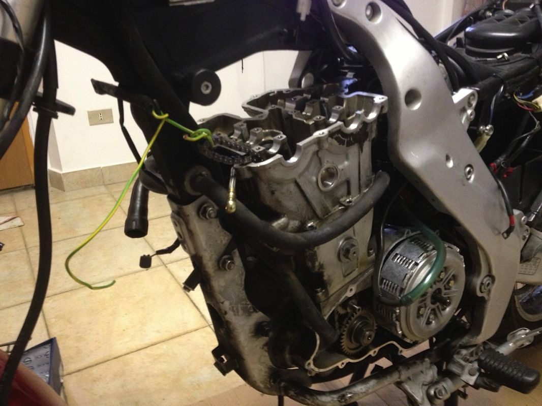

Ciao Ragazzi ,
un momento di difficoltà ,
sono arrivato a questo punto nello smontaggio della mia moto per la sostituzione della guarnizione di testa vedi foto. :-?
Chiedo come faccio a sfilare la testata in quanto lo spazio sopra la testata non è sufficiente per eseguire l'operazione. :o
Spero che qualcuno mi aiuti.
Come sempre vi ringrazio in anticipo. :D
Saluti.
Motron GL4 50 SL FD (Rosso)
Gilera Runner SP 180 (BLU)
Aprilia Pegaso 650 Cube (Rosso)
La moto una delle mie più grandi passioni.
Messaggi: 10516
Re: Mi sono sostituito la guarnizione di testa..racconto e foto.
Guarda come ho fatto io qui:
http://www.apriliaontheroad.com/forum20 ... 6&start=30
devi svitare i prigionieri quando l'hai sollevata il piu possibile....e viene via di lato

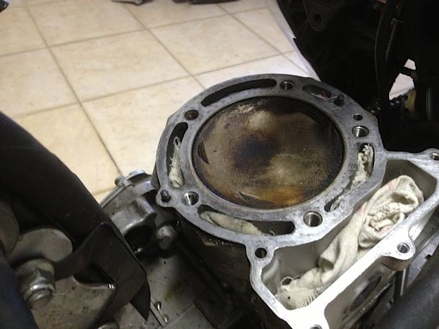

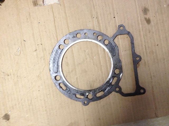

Ci siamo RIUSCITI ,
grazie soprattutto ai vostri consigli ,
grazie Sergio per l'apporto determinante.
E qui la guarnizione responsabile dei miei guai.
Ora sto per ordinare la guarnizione da Athena Parts , cosa ne pensate visto che la guarnizione testa costa circa 15 euro + iva , mentre in aprilia circa 63.
Grazie come sempre .:D
Andrea.
Andrea.
Mi sembra di ricordare che napo orso capo avesse comprato la athena ed era uguale all'originale
Originale che ne mio caso ho dovuto modificare perchè i fori non erano corretti rispetto a quella che montavo in origine con 155000 km senza problemi
Eccole le mie vecchie e nuova (da forare sui segni rossi)a confronto
http://imageshack.us/f/269/sdc12278t.jpg/
tu confrontale quando ti arrivano e sincerati che i fori in prossimità delle valvole di scarico siano ben fatti e permettano il passaggio dell'acqua in maniera corretta per raffreddare
Un saluto
