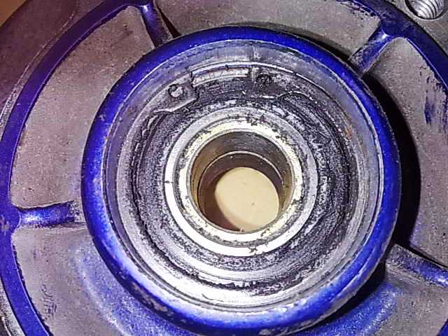

Non ho trovato post adatti, ergo ne creo uno nuovo.
Secondo la lista dei ricambi alternativi, per la ruota posteriore servono due cuscinetti. Ora, avendo smontato completamente i cerchi (quasi... mi serve l'estrattore...) per farli verniciare, mi ritrovo tre cuscinetti: quello attaccato al supporto corona non è contemplato nellea lista... :cry:
Va cambiato? Sembra ok, ma...
Secondo: ho ordinato per sbaglio due cuscinetti con le protezioni in acciaio (non i paraoli, ovvio)... Qualcuno li ha mai montati? Possono far danni?
P.S: Se a qualcuno serve qualche misura, fate sapere, sto aspettando pure i rullini del leveraggio, ergo la moto starà in convalescenza per un pò, aivoglia a prendere misuure... :lol:

errore mio! :oops:
davo per scontato si capisse che il portacorona
- avesse bisogno di cuscinetti suoi
- che questi abbiano le stesse dimensioni di quelli della ruota
Personalmente non li ho ancora cambiati dietro,
ma dall'esploso mi pare di capire che il portacorona ne abbia due con distanziale …
alcuni si sono fatti l'estrattore da soli con una vite ad espansione da 20 ;-)
però erano CapoNordisti :tocco: :ridi:

A dire la verità il portacorona ha solo un cuscinetto, dal lato della corona. Dall'altro lato c'è solo un distanziale, tipo quelli ai lati del perno forcellone.
Anche se effettivamente dall'esploso sembrano due cuscinetti e due distanziali... Va beh...
Aggiornare la lista ricambi alternativi? :D

con un cuscinetto per il supporto della corona?
Messaggi: 8274
Re: Cuscinetti ruota posteriore
Vedi? Cuscinetto in primo piano e distanziale dietro...
