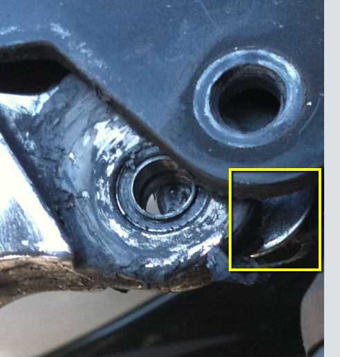

ordinati ieti pure io sulla baia....solo non ho capiyo la rondella come vada messa....

Re: Leva Frizione: 6 x 10 x 3 ...
Tissy, adesso sappiamo che la rondella deve stare "sotto", quindi direi che è quella evidenziata nell'immagine

domanda stupida, ma non sarebbe meglio usare dei cuscinetti schermati in modo da non doverli impiastricciare di grasso?
- Messaggi: 25737
i cuscinetti sono abbastanza protetti,
ma io ho tolto la cuffia un gomma perché non mi piaceva:
per questo preferisco ingrassare bene il leveraggio

gazie,c ero arrvato dopo aver scaricato la foto!!!appena arrivano li metto su!!!grassssssie

Questi cuscinetti sono RS vale a dire che sono schermati per cui tengono anche l'acqua.
Al limite potevi togliere la protezione solo all'interno per l'ingrassaggio e lasciare la schermatura all'esterno integra per riparare i cuscinetti dall'umidità
