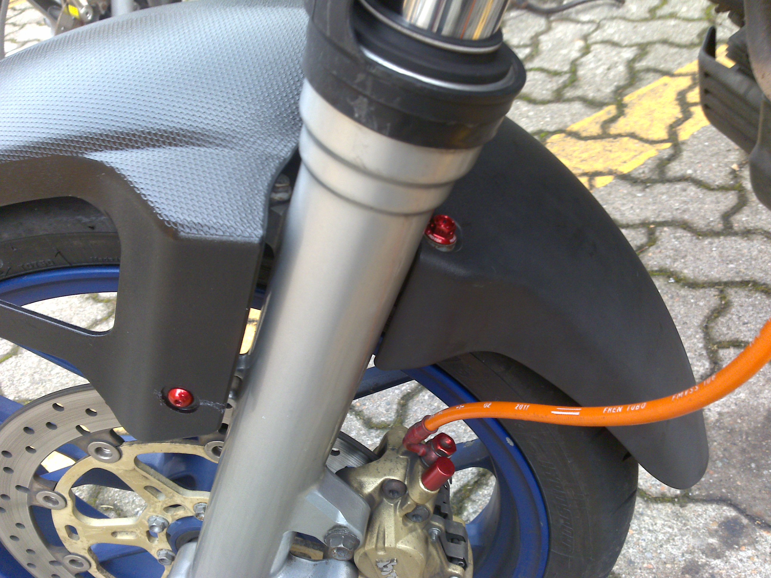

ocio che i Frentubo ci sono in almeno 4 configurazioni, con prezzi parecchio diversi ... vado a memoria:
1- tubi acciaio - innesti acciaio
2- tubi acciaio - innesti egal (quelli che ho messo io
3- tubi kevlar - innesti ergal
4- tubi carbon - innesti ergal
Quelli che ho messo io sono di diametro parecchio minore dei gommoloni orig
, quindi molto graditi i gommini ad hoc e il paio di rondelle di riserva nel kit
io ho il manubrio Barracuda parecchio più stretto dell' orig, quindi il tubo sta un po' abbondante.... ma meglio così che tirato...
Con le guaine colorate e gli innesti in ergal puoi giocare coi colori (tarri
)... voui mettere ?
Gli Accossato non li ho mai visti, ma la casa è una garanzia ...
