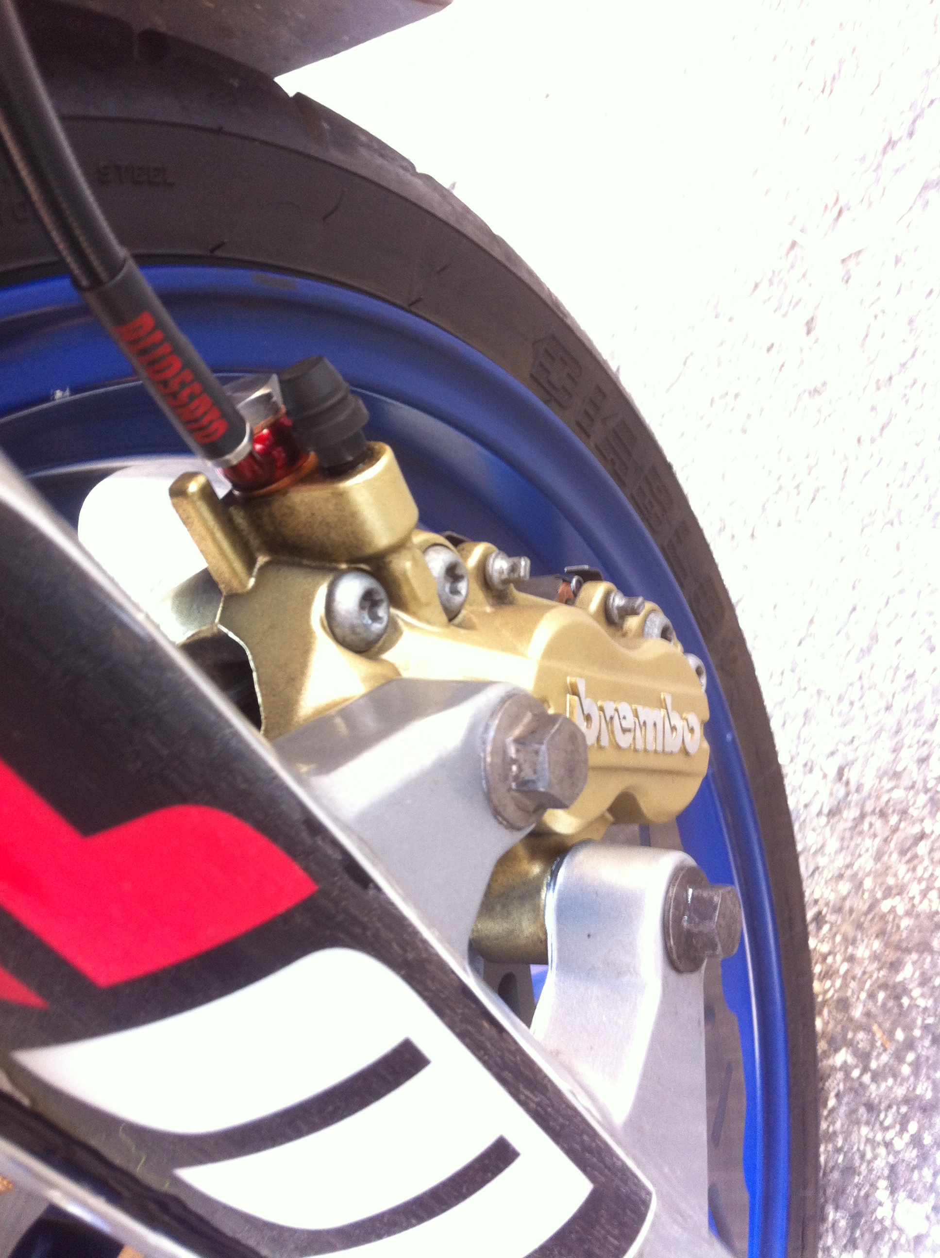

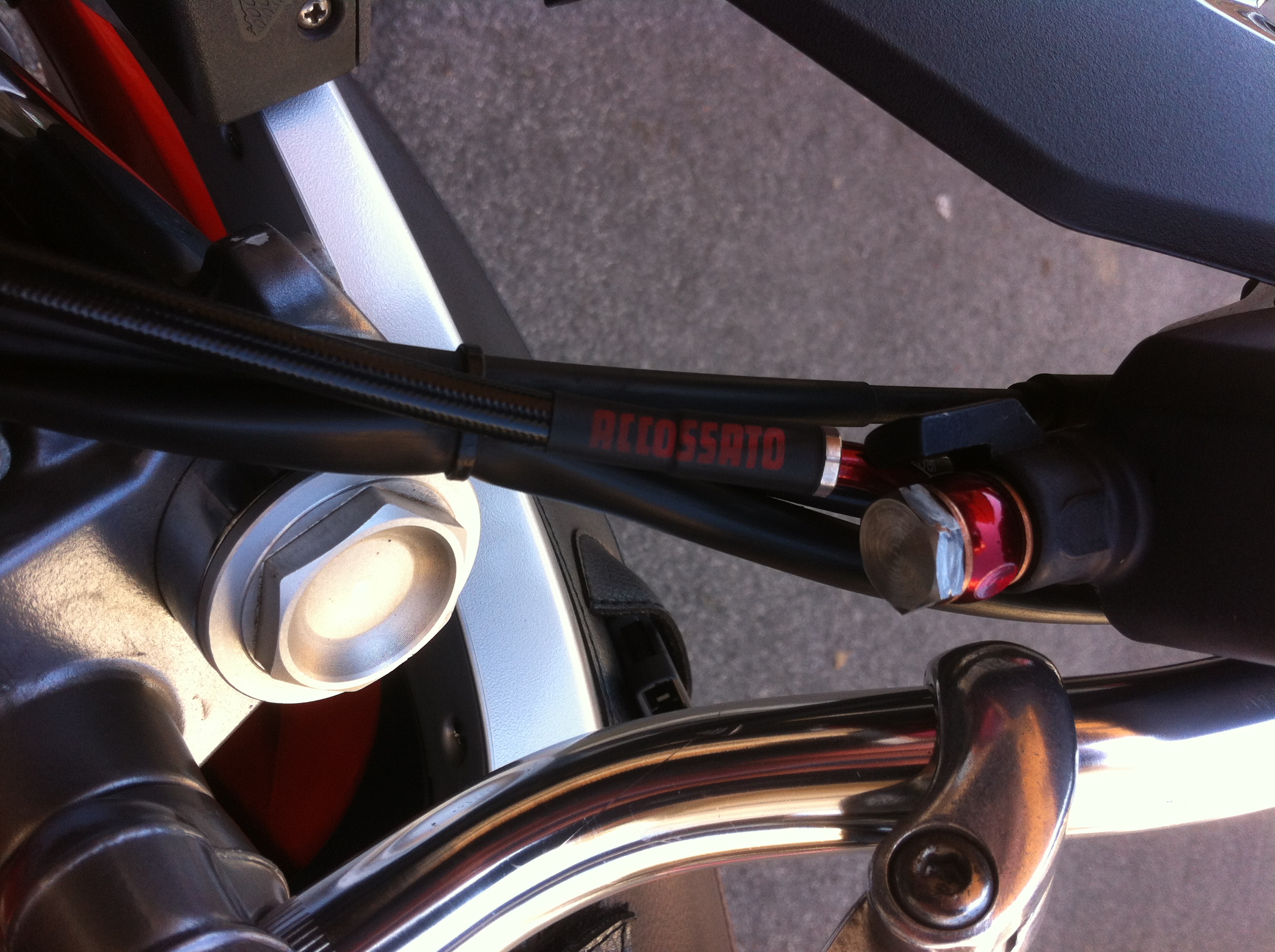

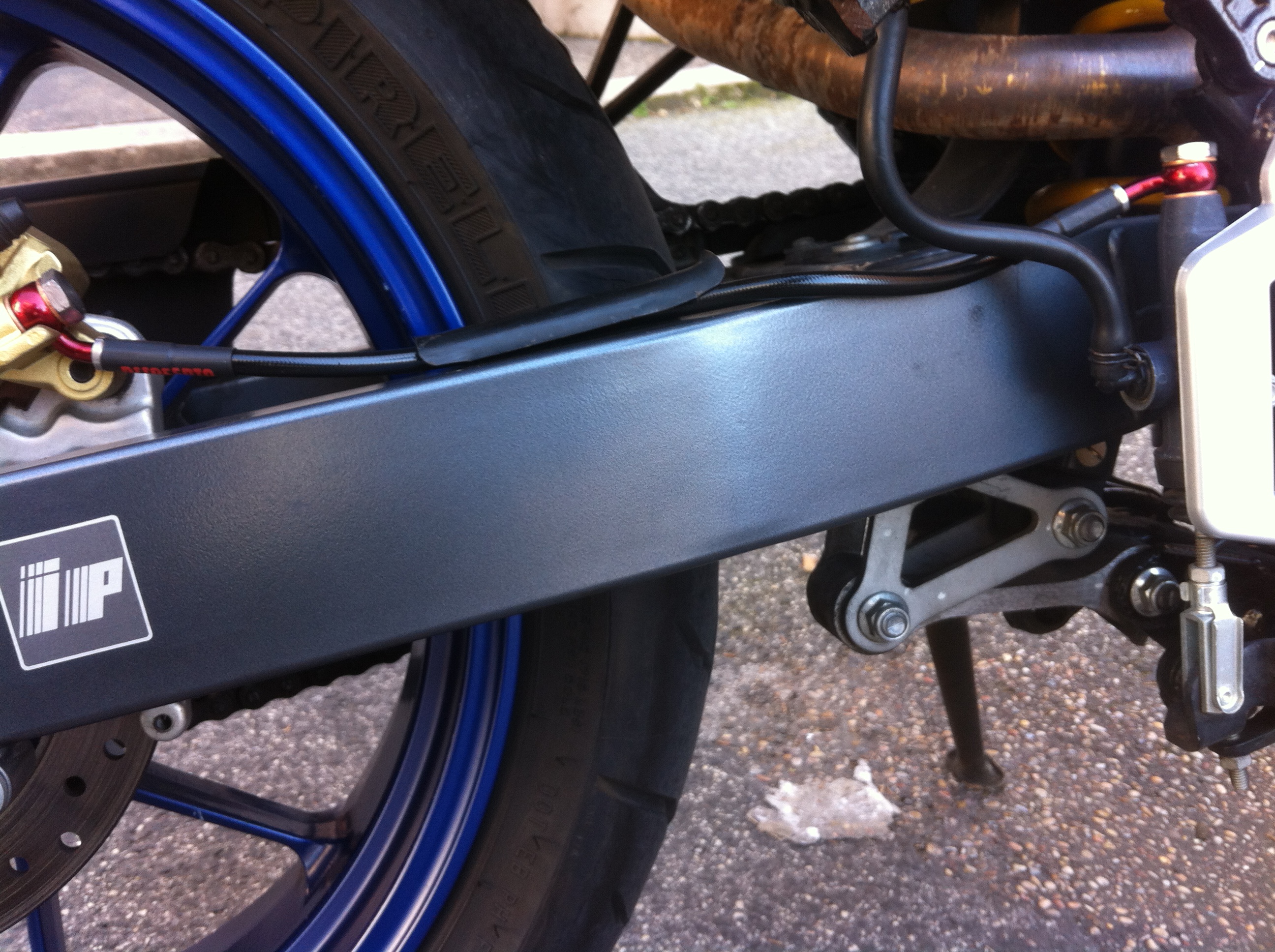

Vabè in soldoni bentornato a me, ed ecco a voi i miei nuovi tubi in treccia Accossato neri con raccordi rossi!
L'ho messo (cioè l'ha messi il mecca) anche dietro perchè ho acquistato un kit molto conveniente sulla baia!
Devo dire che questi con il braking wave WK001R e le (nuove anche loro) pasticche Braking CM55...fanno finalmente frenare la signorina! Sono soddisfatto
Spero vi piacciano!
Spero vi piacciano!
