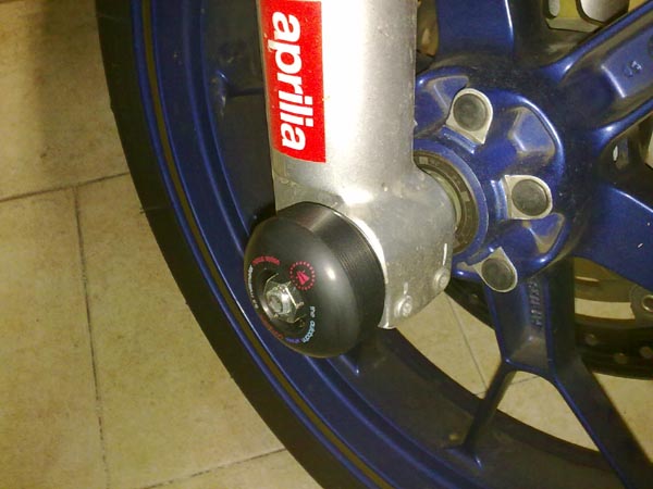

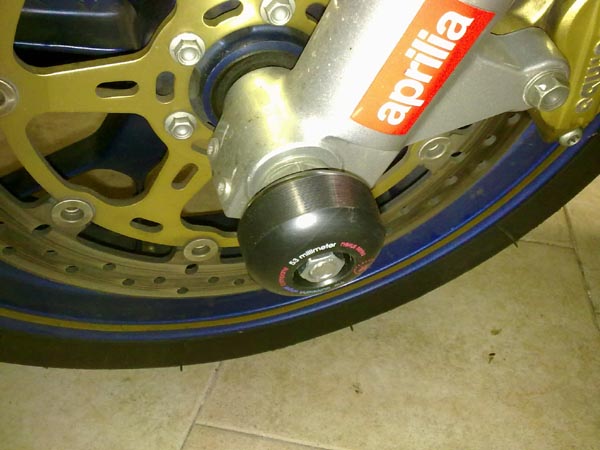

Ed ecco i miei...

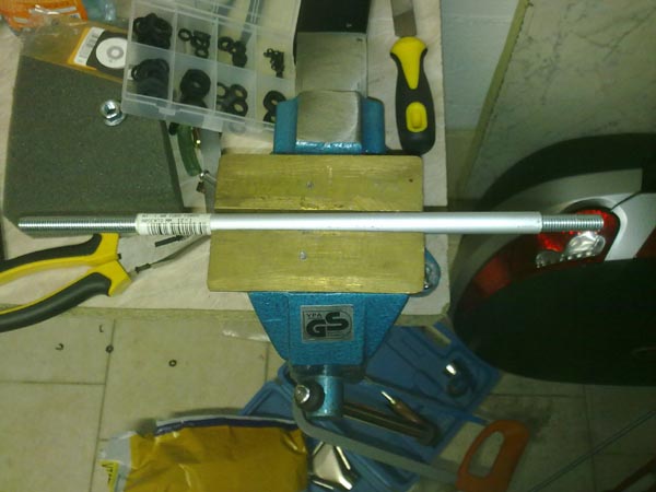

Barra filettata da 12.
Tubo in alluminio diametro interno 12, esterno 14 (serve per far ballare meno la barra nel foro e anche per proteggere il perno del mozzo in caso di impatto dalla "aggressiva" filettatura della barra.
Una serie di rondelle per fare spessore.
Ruote da sketeboard.
Dato che le ruote sono cave da ambo i lati, le rondelle vanno messe "in batteria" per creare la battuta contro il dado ruota e la flangia del perno dall'altra parte.
Ecco le foto: (per ora solo davanti):
barra filettata con infilato il tubo in alluminio:
Manufatto installato:

Se solo fossero un po' piu' grandi... cosi' si vede davvero poco. :(
