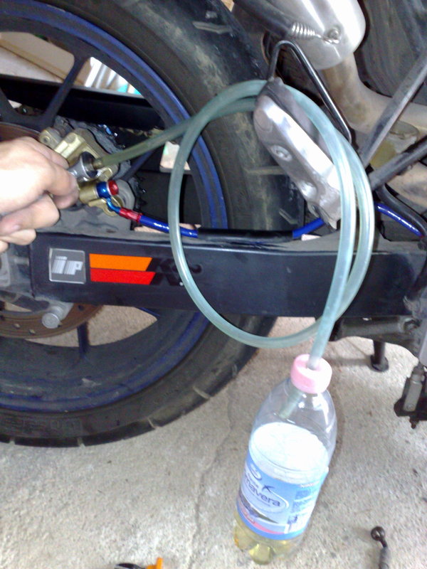

Ho provato a pompare anche così, ma con una siringa normale. Però mi esce olio dappertutto... :( :(
Forse smontare la pinza potrebbe essere una buona soluzione, così il liquido scende per caduta... però credo che il problema dell'aria che rifluisce nella pompa non si risolva...
Provero' prima a vedere se riesco ad aspirare. Poi in extremis smonto la pinza....

Stacca la pinza, metti una chiave del 26 tra le pastiglie x simulare il disco e fai l'operazione di spurgo con la pinza il piu in alto che puoi cosi l'aria sale ed esce dallo spurgo più facilmente

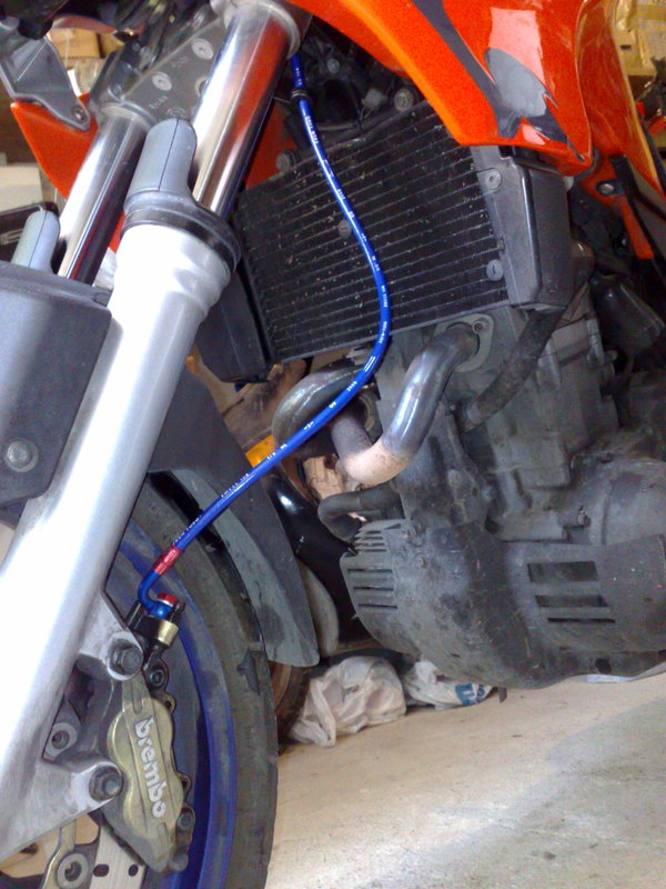

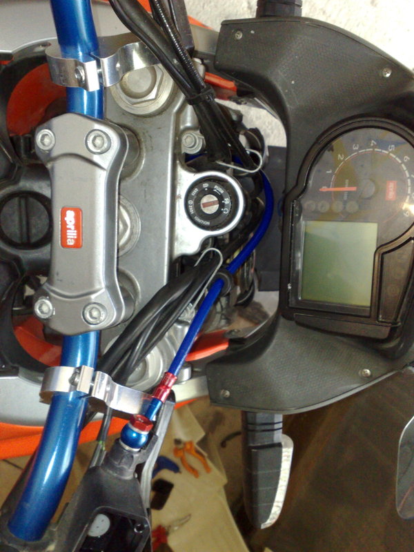

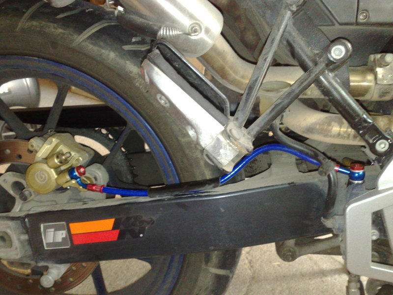

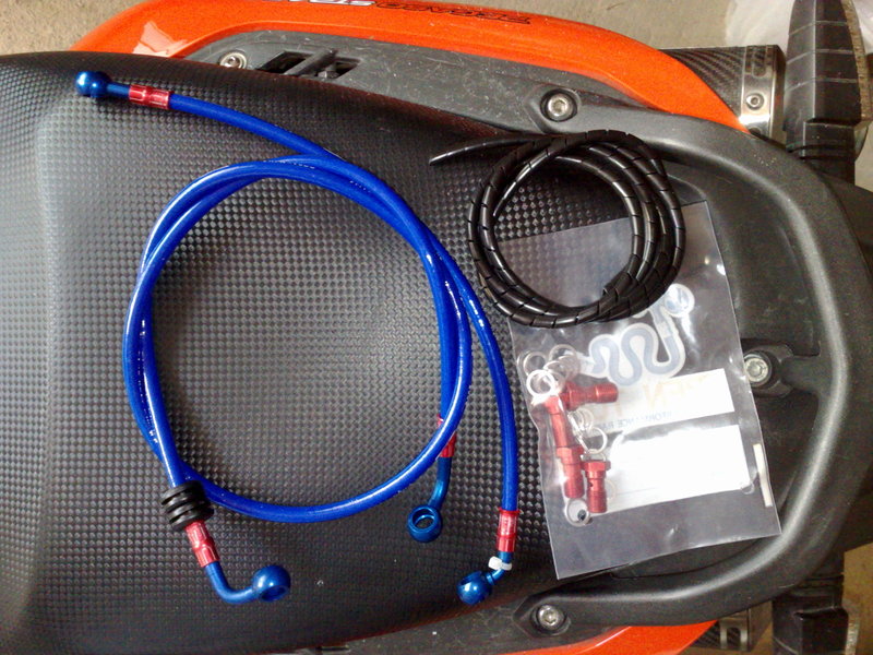

Lavoro finito: Frentubo Stage3 OK.
Sopra e sotto comparativa tubi vecchi vs nuovi
Passaggio del tubo, dopo una ventina di minuti a cercare le distanze "giuste"
Qui un particolare di una guaina "spiraliforme" che credo serva a proteggere il tubo in parti di sfregamento

Se puo aiutare ElCaiman guarda la foto 2, in questo modo al momento di svitare la valvola di spurgo, non ripesca aria nella pinza ma il liquido dal tubicino.
Anzi ho perso piu' tempo all'anteriore per la sezione minore del tubo!
