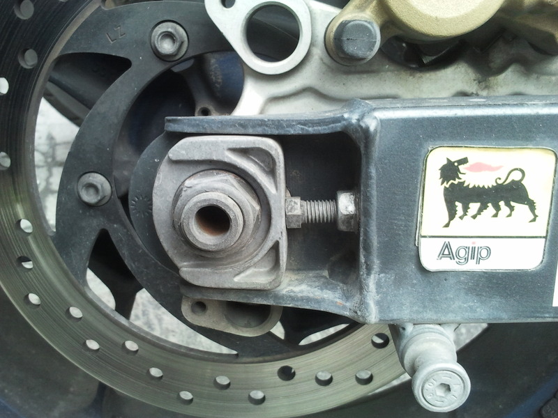

Sta catenuzza mi insospettisce... voi come la vedete? (ha circa28 mila km...)

diegocxt ha scritto:Sta catenuzza mi insospettisce... voi come la vedete? (ha circa28 mila km...)
Insospettire?? Aspetti che si spezzi prima di cambiare il trittico??? :o

dico mi insospettisco perchè la moto del mio papà, una kawasaki er6n con ben 40mila km, non ha mai cambiato il trittico... io si..
Tu dici che è da cambiare?
Messaggi: 25740
Re: Catene
la catena, se il tendicatena é a fine corsa, decisamente si! :o

Ma la tua prossimamente o si spezza o salta :paura:

Cambia, cambia...e di corsa pure!!! (guarda come t'ha già mangiato la Michelin...mannaggia!)
Mettine una rinforzata e stai sicuro.

I registri catena ovviamente non sono al massimo...
Messaggi: 25740
Re: Catene
"Ovviamente" ?!? :o
e allora almeno tendila :azz:

fedro69 ha scritto:"Ovviamente" ?!? :o
buffo:
noto ora che io il bullone dell'asse della ruota ce l'ho dall'altra parte ...
E' una cosa indifferente credo no?
Meglio che tensiono la catena allora va... in ogni caso mi consigliate di cambiarla proprio no?

fedro69 ha scritto: buffo:
anche io se ti può consolare :giullare:
Messaggi: 8316
Re: Catene
E pure io...
