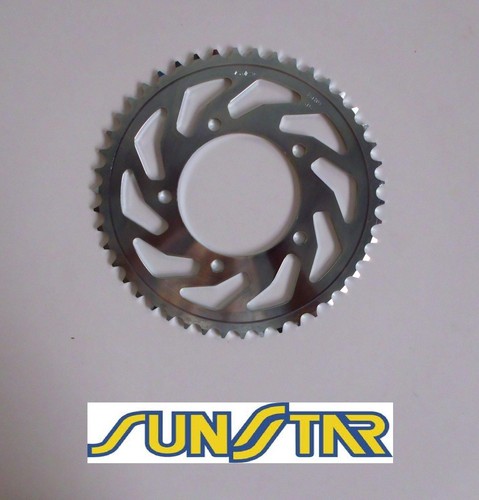

fedro69 ha scritto:io ho avuto una bellissima esperienza con la corona in ergal
e ci siamo amati per oltre un anno ... prima che perdesse tutti i denti! :ridi:
Non so se esistano pignoni in 525 per il nostro :roll:
ma lo spazio sembra esserci ... solo che a parità di lunghezza poi la catena pesa oltre 1/2 kg di più! :uaaahh: :nono:
pensa te che io sto meditando di cambiare con un 14/41-42 per risparmiare qualche maglia! :o :oops:
il gioco non vale la candela, come non detto :ok:
resto con la mia Sunstar lucida che tutto sommato mi piace
