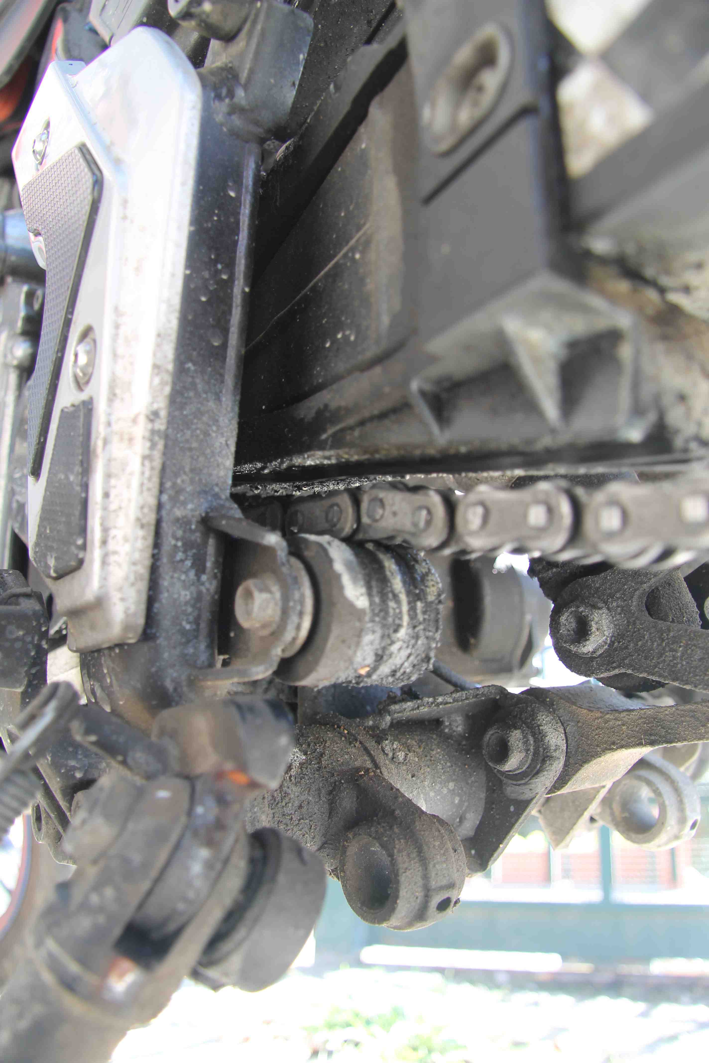

Posto una foto anche del rullo bello consumaticcio... potrebbe essere per colpa della sua usura? (ha circa 40.000/50.000 km)
Michelin Pilot Road 3!

catena un po' lenta forse?
sarebbe possibilissimo che gli ultimi 500 km abbia risentito dell'allungamento dei 3000 precedenti
… e se ben ricordo eri un'attimo carico, no?
(a proposito: quanti km ha la catena complessivamente?)

la catena, corona e pignone hanno in totale: 19.000 km (montati la scorsa estate marca Sifam: http://www.sifam.fr/product.php?page=2& ... 70&st=2006)
il rullo non è stato mai cambiato
Ma con la gomma in questo stato(e da vicino fa ancor più pajura) posso camminare tranquillo? o devo cambiarla?

Durante il viaggio immagino che tu non abbia mai tirato la catena, ovviamente...
A vedere la gomma non mi sembra sia molto sicura...
Il rullo usurato puo' sicuramente aver fatto la sua parte, ma credo che per uno come te che fa viaggi davvero lunghi, e che giocoforza durante il viaggio e' difficile che possa tirare la catena, dovrebbe costruirsi un guidacatena che impedisca lo smangiucchiamento...
In questo stesso thread sono descritti diversi sistemi, tra cui il mio. Il piu' efficace pero' secondo me e' quello a rullo. Dacci un occhio.
Il mio sistema e' facile da realizzare, ma a me e' durato poco. Ho usato un pezzo di tagliere di nylon, troppo sottile e morbido. Nel giro di 2000 km si e' letteralmente divelto, lasciando scoperta la barretta di alluminio e le viti. Ora lo devo ricostruire utilizzando del teflon, piu' resistente del nylon, e usare uno spessore maggiore. In questo modo dovrebbe reggere. Ma, ripeto, meglio sbattersi u po' di piu' e costruirsi un sistema a rullo.

il rullo è sicuramente arrivato … e il trittico secondo me pure.
E la cruna che protegge il forcellone …
Cambierei prima quelli, che altrimenti rischi che il copertone nuovo faccia la stessa fine
Personalmente ritengo che guide per la catena possano anche funzionare,
che siano un rimedio ma non una soluzione.

la catena la cambierei che fra i suoi 19k km e la scorpacciata di gomme mi suona di arrivata,
coi pignoni lo sai che ho un rapporto … logorante
percui quello lo cambierei cmq,
la corona in effetti potrebbe davvero essere ancora in ordine, hai ragione

le maglie qualcosa si vede nella foto, e non mi fa una buona impressione,
soprattutto la maglia in primo piano sulla dx che dovrebbe scendere e non salire …
Poi come tutte le 'anamnesi' a distanza non vale più di tanto manco la mia
ma per 19k km non ha avuto nessun problema mentre ora gli manca una 'fettina' di spalla:
continuo a ritenere sia usura e non problema strutturale
