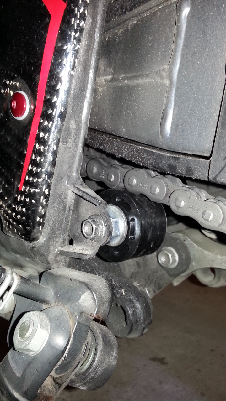

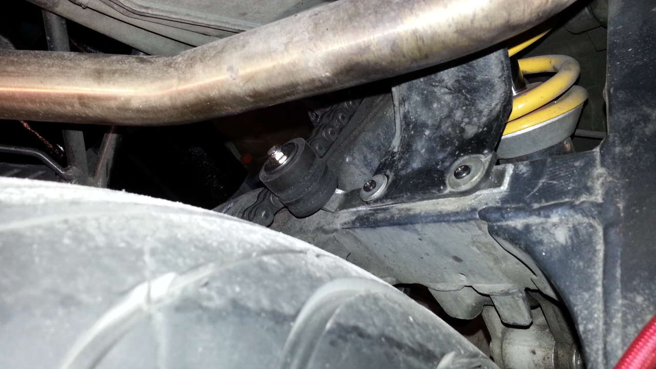

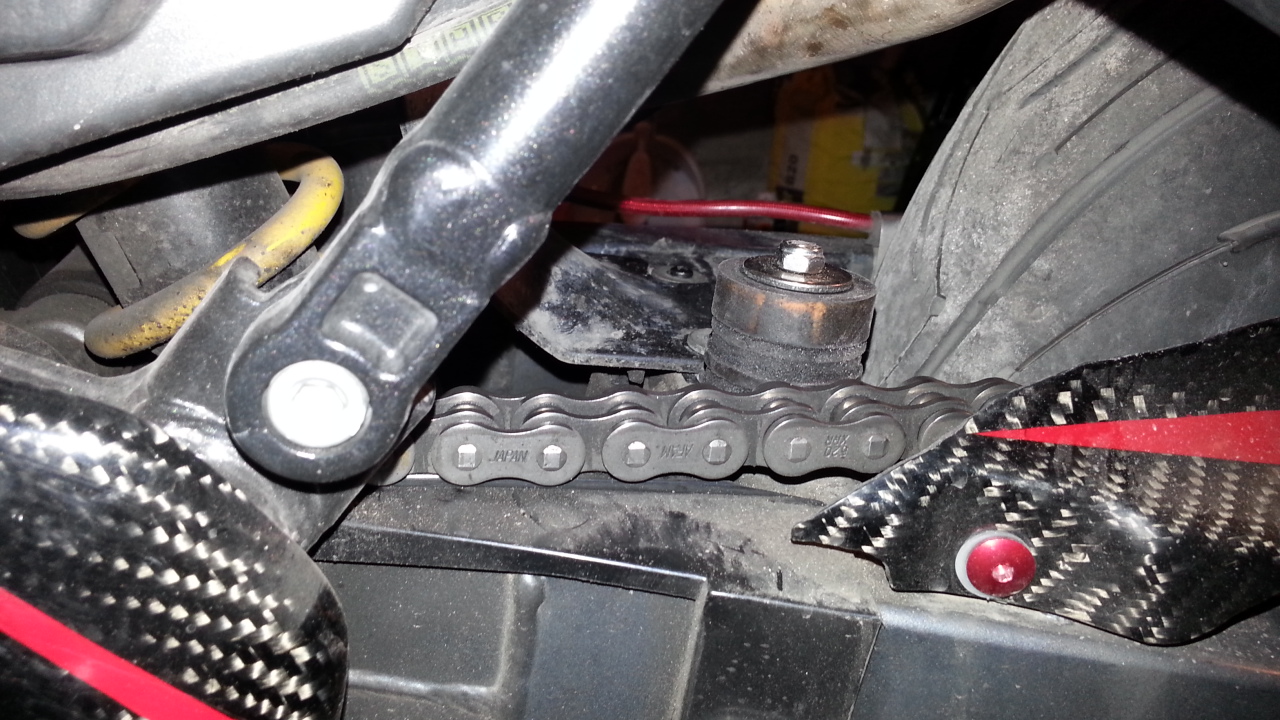

Allora, tensione ok e distanziatori alla stessa distanza (uso uno accrocchio con un asticella, che si attacca alla corona).
Quindi ho montato il rullo nuovo, eccolo qua
e quello vecchio che fine ha fatto? Beh, eccolo qua... :devil: Qua in Norvegia si ricicla tutto...
Oh yeah... E domani si provano ben bene ste gomme, spero quasi in un pò di pioggia... :giullare:

hai una catena a dir poco imbarazzante da quanto è pulita!
Il rullo che dovrebbe evitare il contatto catenaVSgomma come l'hai posizionato?
Intendo a che distanza dalla catena?
Io l'avevo montato con la vecchia catena a circa mezzo centimetro e non toccava contro la catena
Adesso cambiato il trittico il rullo toccava continuamente la catena emanando un suono di struscio antipaticissimo cosi l'ho proprio tolto...
Andrò di Uniposca sulla spalla della gomma x vedere se la catena mangerà altro pneumatico!

La catena l'ho pulita prima dell'inverno, con un prodotto specifico, e poi lubrificata con un a sorta di lubrificante a secco: lascia la catena pulita ma ogni 200-300 kilometri lo devi riapplicare. Ed essendo caro, ieri dopo le foto sono ritornato al buon vecchio olio spray.. La vedrai presto sporca... :giullare:
Il rullo è posizionato a occhio, tocca si e no, poi ha un pò di gioco, quindi spero che non crei problemi. Ancora da provare, comunque... Se fa rumore lo tolgo, come già detto, a qulla parte di pneumatico non arriverò mai, quindi anche se è rovinato non me ne frega...
Messaggi: 8274
Re: ROTTURA GOMMA POSTERIORE CAUSA CATENA TRASMISSIONE
Rimontato al suo posto il rullo catena originale, il nuovo creava uno strano rumore in rilascio, molto fastidioso. Probabilmente per via del diametro maggiore. Adesso è finito a proteggere la spalla della gomma, rumore scomparso...
