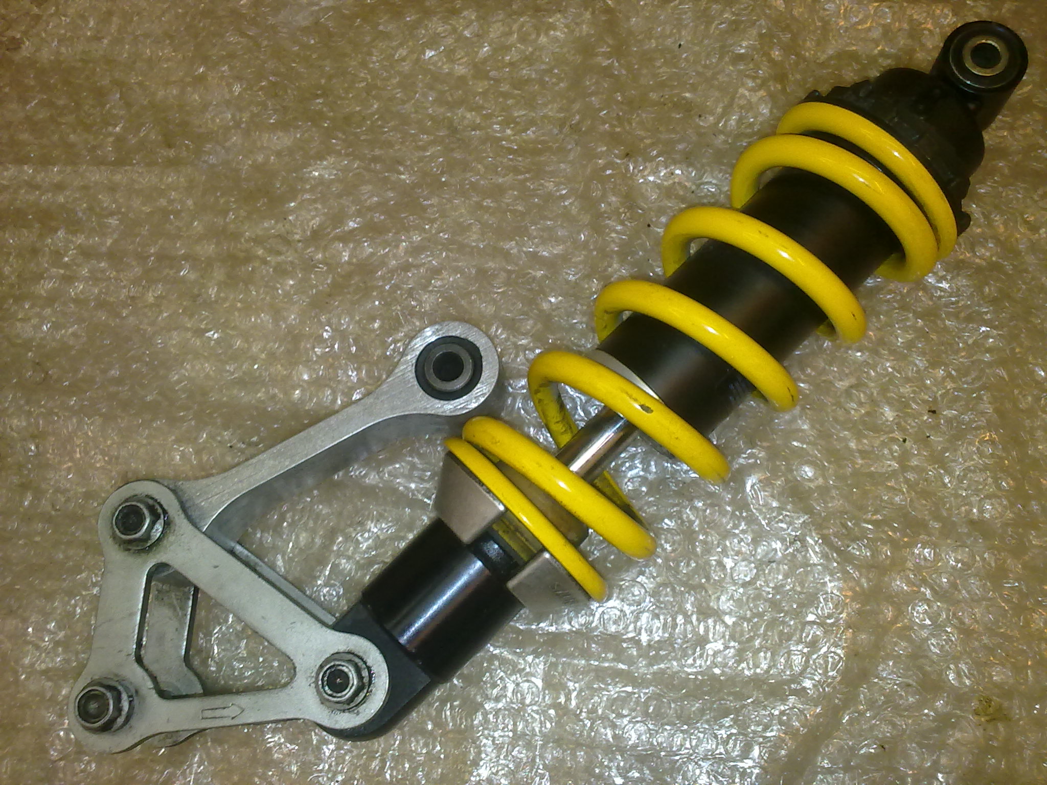

Partiamo dal male :x : temo che il mio mono sia andato :( , dato che si è irrigidito in maniera pazzesca, per capirci la moto si abbassa non più di 1 -2 cm sedendosi in sella :o (va bè che sono dimagrito a 70 kg :lol: ... però...).
La cosa ha portato ad una stabilità incredibile nei curvoni veloci :o (roba da ssportiva, con le gomme che ho su), ma anche alla riduzione a zero del confort su buche pavè fondi sconnessi o sterrati :evil: .
Anche le reazioni in curva, sempre in caso di sconnessioni o quando si riapre il gas, sono diventate poco prevedibili e gestibili, e ciò non mi piace :nono: ....
Sembra inoltre non sentire nessun tipo di regolazione :roll: , che chiaramente ho già tentato.....
Altri problemi: la moto non si 'accuccia' niente frenando col post :-? , e poi devo dire che non riesco più a grattare le pedaline :evil: , ho già rischiato di sdraiarmi un paio di volte tentando di farlo, cosa che prima mi riusciva piuttosto di sovente, quindi la moto resta parecchio più alta in marcia :roll: .
Veniamo alla possibile cura: avrei trovato sto mono sulla baia, il prezzo (40 sacchi) mi sembra onesto (è completo di leveraggi e l' osso di fedro :ridi: ....), ho contattato il venditore che mi ha detto che viene da una Peggy '07 con 16k km.....
Siccome si trova ad una manciata di km da me, gli ho proposto un eventuale ritiro a mano, così lui si risparmia la sped e io posso buttare un occhio al pezzo prima di acquistarlo :wink: ....
Qui la domanda: c'è qualche verifica che si può fare, con occhi e mani, per verificare a grandi linee lo stato del mono ? (immagino schiacciarlo con le braccia no :ridi: ....)
E più in generale, è un acquisto utile a risolvere il mio problema :roll: ??
Spero in un parere dei tecniconi del forum :wink: , purtroppo, visto lo stato attuale, devo valutare attentamente ogni acquisto :roll: , una volta l' avrei preso quasi a occhi chiusi.....
:tnx:

che non perda olio
cmq col precarico al minimo dovresti essere in grado di affondarlo un po' col tuo peso
per il tuo problema:
come stanno i cuscinetti dei leveraggi? :roll:
perché quelli si possono irrigidire fino all'immobilità
e se le leve non levano, l'ammortizzatore non ammortizza …

ottimo, l' olio :azz: vedi le cose ovvie che non mi vengono in mente :friends:
col precarico al minimo non ho ancora provato, ma quasi, dal tutto duro con cui giravo abitualmente :roll:
i cuscinetti vari sono gli altri indiziati del caso (ho omesso di dirlo :oops: ), mi avevi già messo in guardia nell' altro post :wink:
diciamo che con questa soluzione, alcuni li avrei già di ricambio da rimontare (previo controllino :wink: ) ad un buon prezzo per tutto quanto.....
restano altri, tra cui quelli che mi svitavano fuori il perno del forcellone.... :evil:
li controllerei facendo quel lavoro, è che per ora non ho avuto modo di fare sti smontaggi giù in cortile 8) , e di lavori da meccanici per ora non se ne parla :roll: , se non ne trovo uno che mi faccia credito :giullare: ....
comunque mi sa che settimana prox quel mono lo vado a vedere e, nel caso, me lo prendo :wink:

no, dicevo di testare il ricambio col precarico al minimo:
per vedere se almeno quello un po' si smuove! :tie: :ridi:
