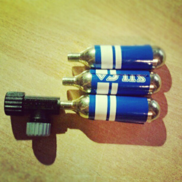

ottimo... allora vo di stoppini e mastice e... taaaanta forza!
Domani vò al Decatlon a prendere una pompetta da bici... devo prendere anche qualche adattatore? Credo di si... ha un nome specifico diametro o altro?
che poi c'è anche quest'altra soluzione... http://www.decathlon.it/3-cartucce-co2- ... 08994.html
Penso che basti acquistare la cartuccia e l'adattatore e si può andar di gonfiaggio
ecco da un sito l adattatore:
http://www.cv2.it/dettaglio.asp?id=1906 ... Pompe+mini
Ho provato a chiamare un negozio qui a napoli, rubinetto costo 7.00 € cartucce 1€ l una... mi sa che opto per questo sistema qui... Qualcuno c ha mai provato?

Ragazzi, ho comprato per 10 eurozzi 3 cartucce(sperando siano sufficienti) e la valvoletta ecco na fotazza:
