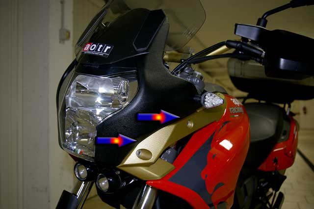

Comunque i silent block di cui parla nicuzzo non sono vicino alla freccia.
Si presentano come dei dischi in gomma del diametro di 1 euro e spessi mezzo cm. Tengono distanziato il cupolo dai supporti e ammortizzano le vibrazioni.
Sono piu' o meno in corrispondenza delle frecce (le mie, non quelle della pagaso :giullare: ) nella foto sotto:
Sai controllare il minimo entrando in diagnostica?
Nella discussione tagliando fai da te e' spiegato. :wink:
In marcia ti sembra che vibri tanto? Noti altri particolari che possano far pensare ad un livello eccessivo di vibrazioni?
In effetti viene da pensare a qualche serraggio mollato in zona cupolino. :roll: :roll:

ElCaimanDelPiave ha scritto: ...Comunque i silent block di cui parla nicuzzo non sono vicino alla freccia.
:o diametro di 1 euro??? sicuro così tanto? :roll:
i miei sono di 1 cm circa di diametro e 1 cm circa di altezza, posizionati più o meno come le frecce da te indicate...
Minchia ste...
Sono andato a memoria, sicuramente hai ragione tu. :tie: :tie: :tie:
