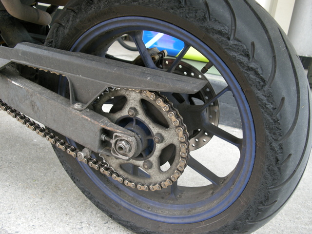

Ma puo' essere che gli si spedisca 1 foto cosi':
e nn abbiano nessun interesse a mandare 1 tecnico della casa a guardarsi la loro moto,
anche solo x essere loro stessi sicuri di nn aver fatto minkiate?!?
questo e' menefreghismo supponente che fa' solo danno, no?

La foto fà impressione ma la catena e al limite e a vista anche troppo lenta....fedro69 ha scritto:

Basta questo a "loro" per dirti che devi tenionare la catena correttamente e cambiarla quando superà un dato valore di allungamento e "sei fregato"
La realtà sai quale invece?
E che quel pezzo di plastica chiamato paracatena doveva scendera anche dietro il forcellone sul lato del pneumatico come succede con le pegaso rotax e cube
Se fosse stato così la catena lenta e usurata sbatteva sul paracatena e non sulla copertone.....
http://apriliayorkshire.co.uk/catalogue ... wing%20arm
che è molto differente rispetto a questo pezzo n° 3
Un assistenza efficente fà questo...ti tira fuori dalla cacca e poi ti presenta il conto...fedro69 ha scritto: Tanto x riprendere la BMW:
loro i pezzi mica te li regalano... anzi!![]()
xo' se sei nella cacca con la loro moto, prima ti tirano fuori, poi ti presentano il conto quando il prblm e' risolto e possono dimostrare di nn esserne la causa:
la noti la differenza?
Quindi basterebbero nuove pompe di qualità(non tutto il gruppo) presenti presso i centri assistenza pronte per essere sostituite a quelle difettose a prezzi DECENTI !!!
insieme a un paracatena aggiornato nella forma e piu' protettivo nei riguardi del copertone
Ci vuole tanto?

pare di sisergio ha scritto:...ci vuole tanto?
la catena era seminuova alla partenza ed e' stata tesa come da manuale...
dovresti veder come stavano le mie catene vecchie prima di parlare di tensione insufficiente!
eppure io 'sto problema nn l'ho mai avuto...
ed aggiungo -speranzoso nel futuro
xche' nn dipende ne' dalla gomma ne' dalla tensione della catena... e nemmeno dal paracatena.
- Messaggi: 25727
se lo sapessi sarei 1 eroe qui dentro!!
nn ne ho la + pallida idea, ma dipendesse da 1 dei 3 fattori sopracitati il prblm l'avrebbe avuto ognuno di noi prima o poi...
invece chi l'ha avuto, gli e' capitato indipendentemente dal grado di usura della trasmissione, gomme montate e tensione della catena
altri possono girare coi sorci morti fra le magle ma la gomma resta intonsa

fedro69 ha scritto:se lo sapessi sarei 1 eroe qui dentro!!![]()
invece chi l'ha avuto, gli e' capitato indipendentemente dal grado di usura della trasmissione, gomme montate e tensione della catena![]()
ma che vuoi vedere come stà il mio paracatena dopo 143000 km?
Se con la catena tensionata correttamente e nuova, con la moto giu dal cavalletto riesci, spingendo con un dito (anche con forza), a far toccare la catena sul copertone c'è poco da inventarsi.........
Ci vuole un paracatena modificato.....o montate un copertone + piccolo
