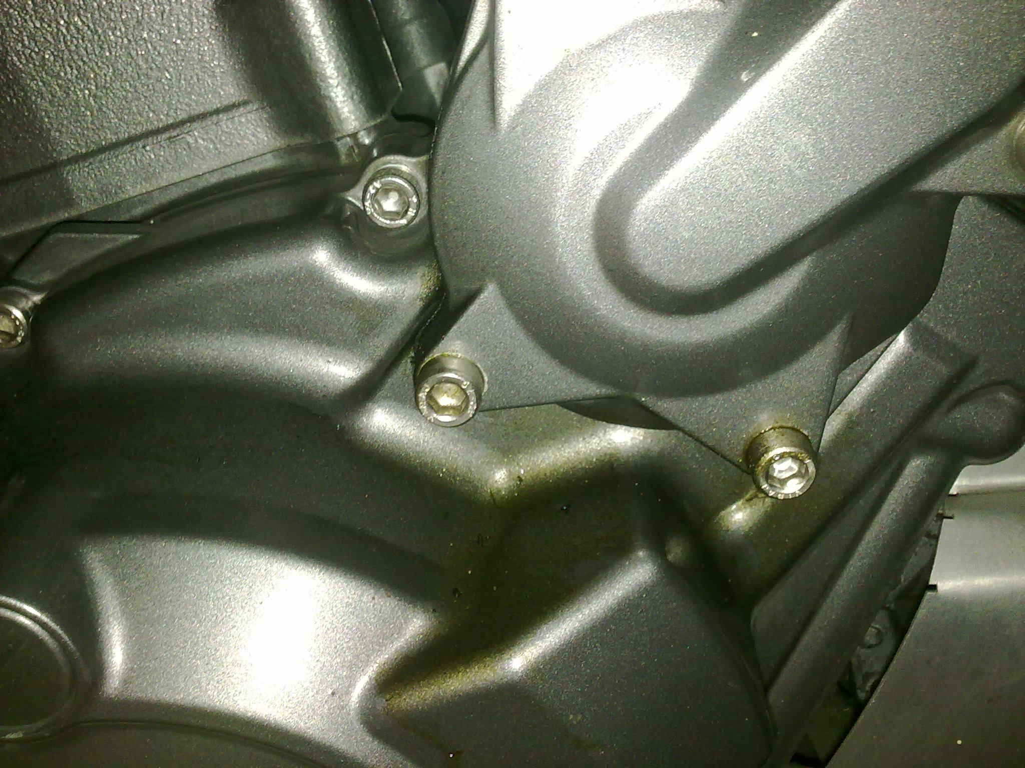

Era da un po' che non controllavo il livello dell'olio. E oggi, meno male che l'ho controllato, ho avuto una brutta sorpresa. Olio ben sotto il minimo.
Convinto "che la PS non mangi olio", non sono mai stato troppo attento a questo fattore.
Beh, ora la domanda sorge spontanea: lo consuma o lo perde? Gocce in garage non ne ho mai trovate, ma osservate la foto:
La guarnizione del carterino che copre gli ingranaggi del motorino di avviamento e' rotta e c'e' un trafilamento.
Ma puo' questo trafilamento mangiarmi mezzo chilo di olio in 5000 km?
Ho il dubbio di averlo misurato male: dopo un breve giretto, avevo spento la moto e solo dopo alcuni minuti mi e' venuto in mente di controllare. Così l'ho riaccesa e fatta girare un paio di minuti. Spenta e controllato l'olio. Dovevo lasciarla accesa di piu' ?
