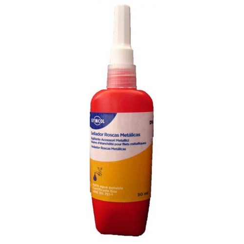

Messo teflon liquido e cambiato fascetta. Il teflon liquido e' un tubetto simile a questo:
Augusto, e' questo che intendevi? C'e' scritto cche serve per raccordi e filettature idrauiche per acqua e gas, fino a 150°, asciuga in 2-3 ore (ma il mio, sarà che ne ho messo parecchio, sta ancora asciugando dalle 18 di oggi)...
La fascetta che avevo messo l'avevo in casa, e avevo notato qualcosa di strano... ora che l'ho aperta per mettere il teflon liquido ho scoperto che stringendo la vite i dentini si erano deformati e stavano già rompendosi
Unafascettadimerda!!! Messo un componente piu' serio, ora il teflon si sta asciugando buono buono...vediamo se perde ancora. Domani comunque spero di trovare il tempo di andare all'aprilia a ordinare il manicotto.
