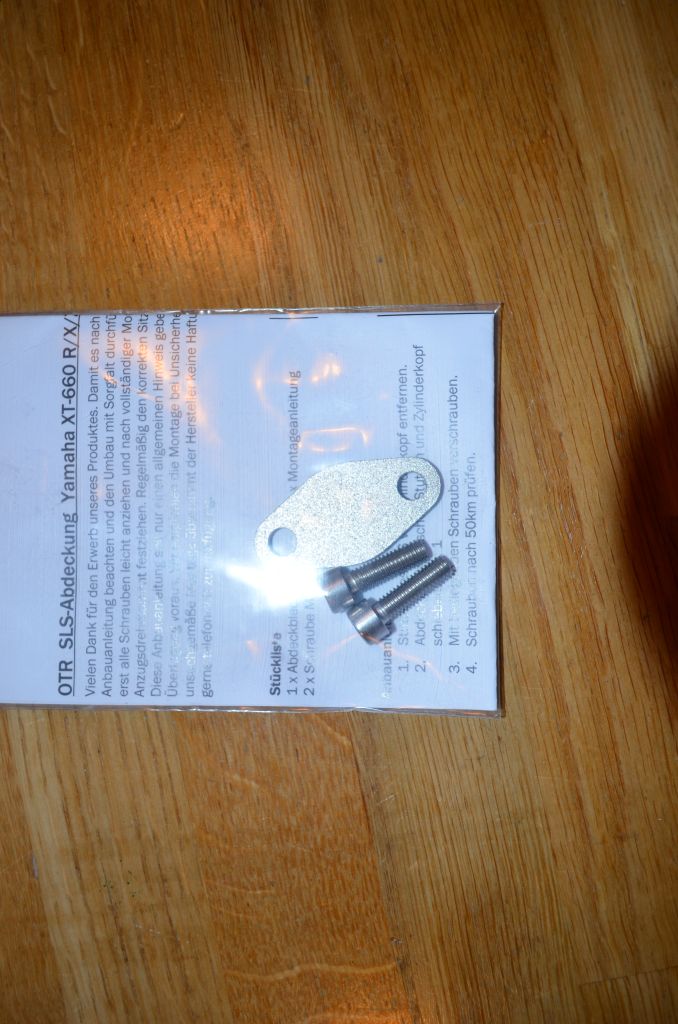

Ed eccoci qua pronti per la rimozione completa del circuito: tappo SAS appena arrivato, appena arriva pure la neve mi metto all'opera...
Anche se i botti mi mancheranno...
[URL=http://imageshack.com/i/nmnuyxj]

Per la serie prima compro poi chiedo: ma è tranquillo togliere completa,mente il circuito SAS? Dato che vendono il tappo, presumo di si, ma giusto per essere sicuro, prima di smontare il serbatoio... e inventarmi qualche altra scimmietta...
- tissy
- Messaggi: 2392
- Località: vado ligure
Re: Disattivazione aria secondaria
mi fai scassare...ahahaha...se avessi postato una tua foto con la sas in mano e poi la domanda avrei potuto morire soffocato dal ridere!!!grande vittorio...
