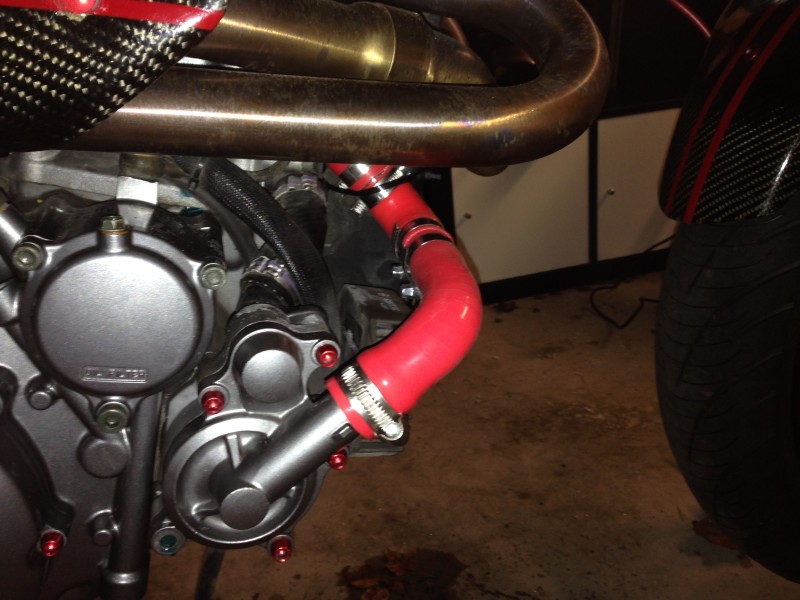

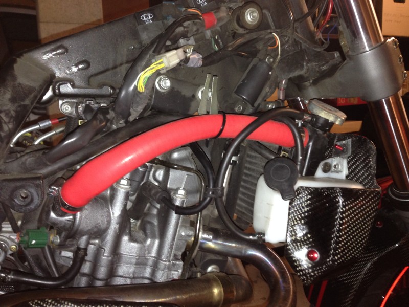

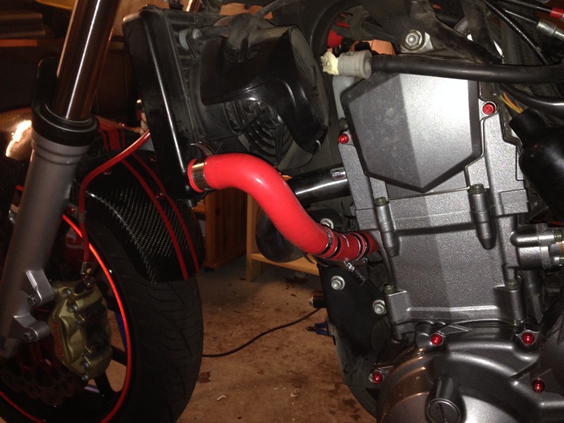

Come detto in un altro post, avevo na perdita liquido dai tubi del radiatore e non riuscivo a capire da dove :grr: ...
Al che mi sono detto: ma perchè non sostituire il tutto? :dubbio:
E soprattutto, perchè non ammazzare sta scimmietta siliconica che avevo in testa da un pò??? :devil:
Ed ecco qua il risultato... :acquolina:

Effettivamente si, sono 4 curve a 90 e un pezzattino dritto, con giunti di alluminio. Ma di quale tubo a destra parli tu? Quello attaccato alla pompa?
Re: Scimmia siliconica
giamaica75 ha scritto:Effettivamente si, sono 4 curve a 90 e un pezzattino dritto, con giunti di alluminio. Ma di quale tubo a destra parli tu? Quello attaccato alla pompa?
Sì, posto che tu hai cambiato quello in "entrata" della pompa, io devo cambiare quello in "uscita". :ok1:
Messaggi: 8222
Caiman, non sono sicuro di capire: io ho cambiato quello che va da radiatore alla pompa (da sx a dx, quello pieno di fascette, foto 2 e 3 e quello in un unico pezzo (foto 1). Altri non ne vedo, a parte quello piccolino che si vede nella foto 1, vicino al connettore verde. A dire il vero l'avevo pure comprato, il diametro interno è giusto, ma non avevo visto che lo spessore delle pareti del tubo era 4mm, quindi non riesco a stringerlo abbastanza, per questo ho lasciato il vecchio... :grr:
Poi ci sono tutti i vari tubicini (dal vaso espansione al radiatore e così via) che sono banali tubi in gomma non in pressione, che sostituirò appena possibile con normali tubi rossi...
giamaica75 ha scritto:Caiman, non sono sicuro di capire: io ho cambiato quello che va da radiatore alla pompa (da sx a dx, quello pieno di fascette, foto 2 e 3 e quello in un unico pezzo (foto 1). Altri non ne vedo, a parte quello piccolino che si vede nella foto 1, vicino al connettore verde. A dire il vero l'avevo pure comprato, il diametro interno è giusto, ma non avevo visto che lo spessore delle pareti del tubo era 4mm, quindi non riesco a stringerlo abbastanza, per questo ho lasciato il vecchio... :grr:
Allora: la pompa dell'acqua, lato frizione ha la vaga forma di un otto. Nella palla inferiore dell'otto si innesta il tubo che tu hai cambiato; dalla palla superiore dell'otto esce un tubo di diverso materiale ma di simile diametro, che va verso l'interno.
Non so se mi sono spiegato. :dubbio:
