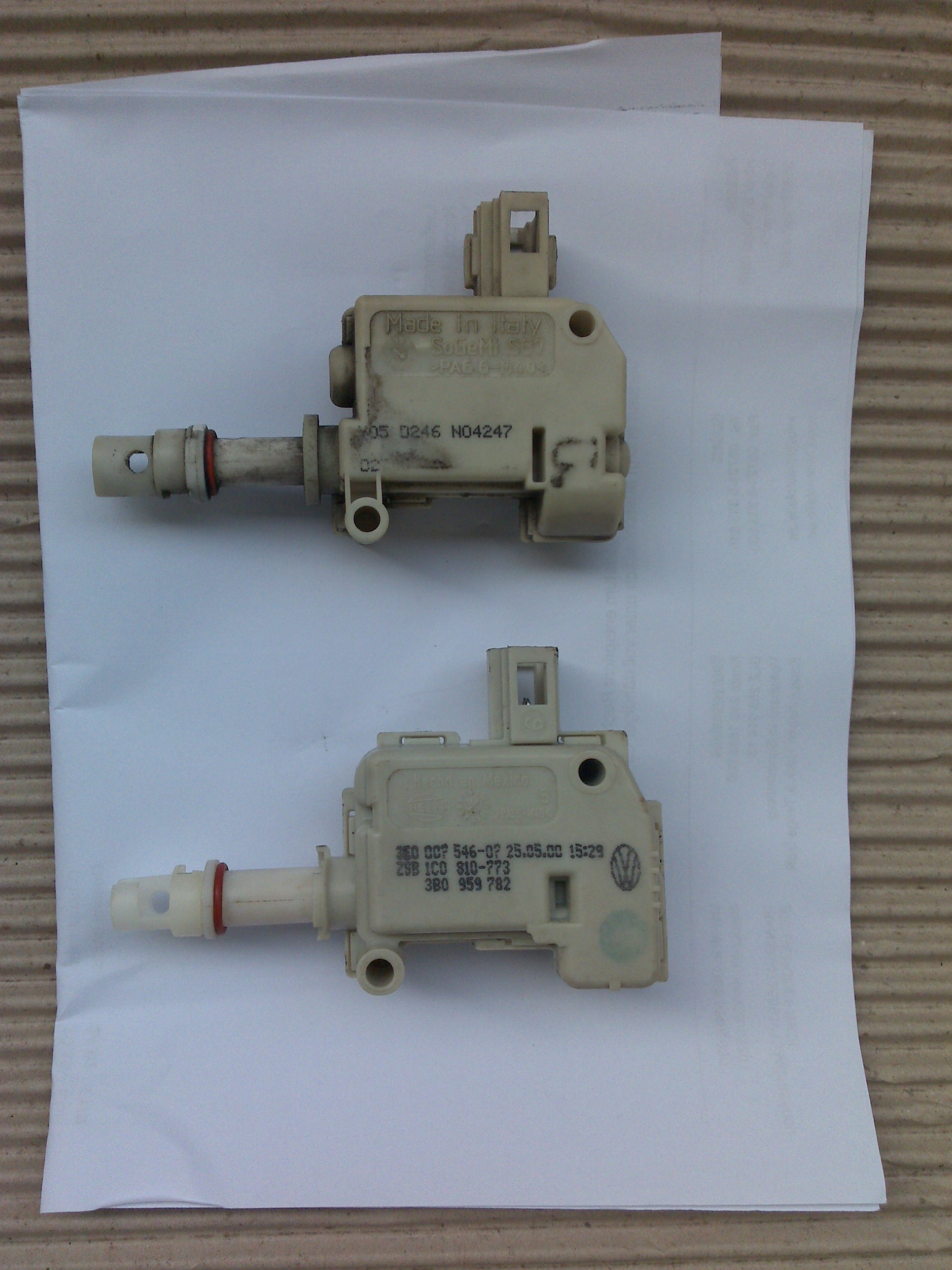

Sul foro anglofono (AF1) c'è Bloy182 che ha lo stesso problema
risolto con un solenoide Audi:
Audi Part No. 8E5 962 115. 8E5962115
Re: ed anche il vano portaoggetti è rotto!
in effetti cercando sulla baia .de ne escono una fraccata :o (al solito nulla sul .it :roll: ) ... mi pare di capire che sono montati (con funzioni diverse) su parecchi modelli del gruppo del gruppo VW - Audi - Seat - Skoda.
Vedo che alcuni sono made in Germany, marcati Wella , altri made in Italy marcati SoGeMi, come il nostro ; i codici ricambio sono diversi....
Io ne ho ordinato uno VW ad un prezzo irrisorio (purtroppo triplicato dalla sped :roll: ) , col braccetto più simile possibile al nostro, per accrocchiare il meno possibile :wink:
speriamo funzioni, faccio sapere :wink:
arrivato in 24 h da Nienstädt (?) :o , va be + di 10 € di spedizione (DHL) ma .... chi hazzo siete :o :o !!
comunque , le differenze tra i pezzi sono minime...
qualcosa nel braccetto , ma gli attacchi combaciano :wink: e, soprattutto, attaccato al contattino funziona ! :salta:
ora appena ho tempo lo metto al suo posto e cerco il cod. ricambio WV , se va bene secondo me varrebbe la pena metterlo nei ricambi alternativi :wink:
vi faccio sapere, intanto bella alberto !! :ok:

nicuzzo ha scritto:... cerco il cod. ricambio WV ...
ce l'hai stampato sul pezzo:
1C0 810-773 ;-)
un attuatore VW/Audi è già presente frai ricambi alternativi,
quello preso da te è della chiusura centralizzata di un miliardo di modelli (anche Rolls Royce :o )
e blocca lo sportello del serbatoio ...
ottimo l' ho montato: calza e funziona perfettamente :salta: !! al primo colpo cme nuovo, e l' attacco si presta perfettamente alla molla originale
con 4,50 € (+ 10 di sped :roll: ) risolto il problema :P , :dito: a Piaggio e ai suoi 90 € .....
per quanto riguarda il cod ricambio, ho notato che cercandolo con 3B0959782 (che è pure stampato sotto a quello che dice fedro) , escono giusto le varianti esattamente col braccetto che ci vuole per noi .....
dovesse servire a qualcun altro col problema :wink:

alberto65 ha scritto:Come promesso vi aggiorno sull'evoluzione della ricerca del ricambio 'servomeccanismo di apertura vano portaoggetti'.
Dopo aver scoperto che la ditta produttrice di tale pezzo risiede a 2 km dalla mia azienda, comincio a cercare qualche contatto comune e così scopro che un collega ha un parente che lavora li.
Dopo qualche giorno mi ritrovo sulla scivania questo:
Subito montato, ora va che è una meraviglia.
Il parente del mio collega che mi ha procurato il pezzo ha detto che non sapeva che fosse usato dall'aprilia, lo producono per il gruppo WV, sembra che la Sogemi non abbia mai venduto tale pezzo all'aprilia, che probabilmente ricompra da qualche alrto canale per questo poi il prezzo del ticambio è sui 100 euro.
