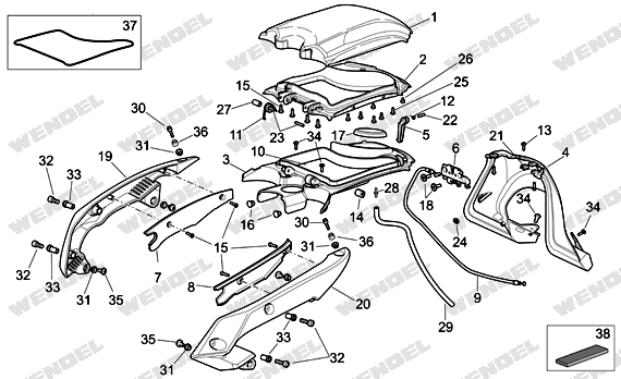

Siccome le ho fatto un bel cupolino tutto nero (forse della trail), ieri mi è venuta l' idea di annerirle anche i relativi supporti simil-metal grigi.
Vista la mia proverbiale abilità con colori & affini, e visto che quello dx è veramente tanto grattato e pensavo già di cambiarlo, ho pensato di cercare per curiosità quelli già neri, che so esistere in quanto montati sugli esemplari post-07 credo, anche se non ne ho mai vista una dal vero.
Vado come al solito sull' ottimo Wendel che ha i prezzi in euri, dato che un sito con schemi e prezziari così chiari, in italiano, non c' è (logico per una moto italiana, va bè :roll: ). E qui l' arcano.
I pezzi che intendo (19 e 20 dello schema) hanno prezzi che vanno dalle 82 € (lo standard per la PS red) ai 13 € per quello in nero che sto cercando !!!! :o :o :o :o
Temendo di omettere io qualcosa per la mia avversione con la lingua teutonica :paura: , e per non rompere le scatole a qualcuno del foro più esperto in materia (uno a caso :salam: ), ho consultato un paio di siti analoghi in inglese, ma stessa solfa.
Pezzo in grigio (per le Strada rosse e brunette serie '05) a circa 7 volte il pezzo in nero (dato per le altre colorazioni serie '07 in poi, ma questo non credo faccia differenza).
Vi sembra plausibile questa differenza di prezzo ?
C' è qualcos' altro che mi sfugge?
Ci sarà un errore nei listini originali, poi spalmato su tutti sti siti ?

Dal vivo quelli neri non li ho mai visti neanch'io,
ma se tanto mi dà saranno semplicemente in plastica nera invece che colorati a posteriori
e questo potrebbe tranquillamente spiegare la differenza di prezzo :roll:

Ok, chiesto nel mio inglese stentato :oops: e, cvd, risposta in meno di un' ora con dettagli, istruzioni per ordine e pagamento, tempi di consegna, ecc. :ok1:
Non ho capito esattamente il fatto delle differenze tra i prezzi (maledette lingue straniere), ma dev' essere effettivamente un discorso di materiali più o meno plasticosi...
Non penso comunque sia un problema di compatibilità (al max ulteriore guadagno di peso :wink: ), dato che, come si evince dalle varie foto, quel pezzo così ce l' hanno solo le Strada sunset e nere delle prime serie, mentre dalla grigia in poi + le trail ce l' hanno neri.
Le Factory hanno una terza variante, quella che sta in mezzo come prezzo.

Sempre a proposito del cupolino. Ieri mi sono accorto che, durante le ultime riparazioni, sto 'nfamone del meccanico :incavolato: non mi ha montato uno dei pezzi del cupolino nero factory che gli avevo portato.
Per la precisione quello interno, la cornice del cruscottino diciamo, dove mi ha lasciato il grigione plasticone putrido :x . All' inizio non ci avevo fatto caso, poi guardando nello scatolone degli avanzi ho trovato il pezzo nero, che in effetti su farebbe un altro effetto.
Poi, studiando un attimo i pezzi smontati, temo di aver capito anche il perchè.... è un fottuto puzzle, anzi peggio un cubo di rubik :o ! Il furbone si è risparmiato un bel po' di sbattimento, contando anche gli incastri della strumentazione e del fanale...
Na vagonata di insulti :incavolato: e lo sconto sui prossimi lavori non glieli leva nessuno, ma mi scoccerebbe lasciargli ancora la moto lì per sta roba.
Secondo voi è na roba fattibile senza uscire pazzi ? Presenta difficoltà particolari, tipo scollegamento della strumentazione? Qualcuno per caso già l' ha fatto ? Ho cercato ma non ho trovato niente al riguardo...
O è meglio lasciar perdere ? :roll:

intendi il Nr. 5?
perché se è quello é 'na cavolata da 10 minuti :roll:

fedro69 ha scritto:intendi il Nr. 5?
Aspè, vedendo lo schema non mi ritrovo... :o
Il pezzo che resta in vista sembra essere in effetti il 5, ma il pezzo nero che ho trovato ieri mi sa che è il 4, che passa sotto al fanale... poi qui c' è roba che non mi torna, tipo il 15 cos' è, il cupolino optional ?
Mi sa che è meglio che vado a casa e controllo nello scatolone, per essere più preciso... :oops:

Il 4 lo vedi solo se lo cerchi!
È dove c'è anche la rotellina per alzare/abbassare il fascio luminoso...
per cambiare quello devi smontargli completamente la capoccia :o

Si stavo a dì na cappellata.... :oops:
Il pezzo di cui parlavo è il 5, mentre quello nero che ho a casa è il 4...
In effetti, non so come ho fatto a confonderli... :maria:
Mi sa che quello interno ha visto che era a posto e non me l'ha montato, l' altro mi sa che non me l'ha mandato il ragazzo che me l' ha venduto, probabilmente l' annesso alla strumentazione, poco male dato che era a posto e tra l' altro mi sa che è grigione così anche sul factory... :wink:
Mi resta il tarlo di cos' è quel 15, io non l' ho mai avuto... :nonsò:
Sarà un cupolino optional o un pezzo della Trail ? :roll:

È il fantomatico parabrezza:
Optional su strada Fun e Factory, serie su Trail... 114 cucuzze...
