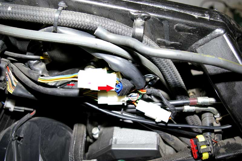

Ho cominciato l'operazione montaggio delle manopole, resta da finire l'impianto con il relè e sistemare un paio di cavi ed eventualmente la spia manopole del cruscotto.
Dal manuale fai da te, non ho capito quale è il filo della spia manopole, Caiman ti ricordi il colore? ci sono due-tre fili che non hanno faston dall'altro lato

la moto è scoperchiata, quindi è un attimo guardare. ma prima di stasera non posso e al lavoro oggi sarà lunga. se hai pazienza...
Re: Manopole riscaldate
cacchio, imageshack si è mangiato l'immagine dove si vedeva il filo...
Vai tranquillo
Eventualmente appuntati il numero dei poli del connettore e il colore del filo, cosi' lo aggiungiamo al manuale
Alla fine ho messo la piastra porta-comando al centro tra le due parti del gruppo leva frizione/specchietto, è un pelo meno stabile, ma non da fastidio al resto dei comandi
questa?
Sibillini2013.PP2014.PP2015
- Messaggi: 25646
è il pin nr 5 del connettore grigio del cruscotto
