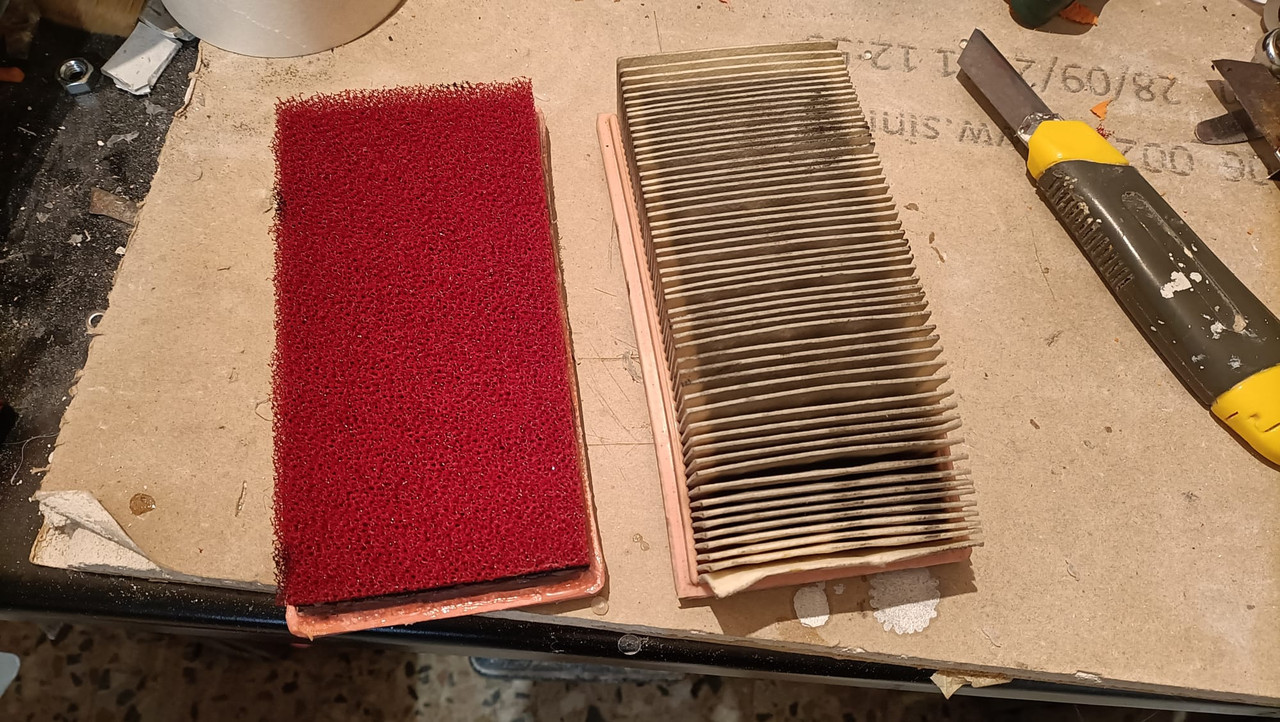

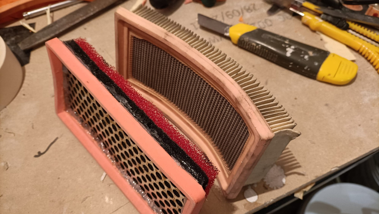

Buongiorno, ho sentito miglioramenti dal taglio dello snorkel, ma dal filtro sportivo faidate a dire il vero nessun miglioramento. Anzi forse addirittura va peggio. Sarà che ho gli scarichi originali? O la spugna 60+30 ppi è troppo filtrante?
Ho rimontato quello di carta, che in teoria dovrebbe avere meno di 3.000 km ma è abbastanza nero. Credo che il meccanico nel tagliando non lo abbia cambiato proprio! :x
