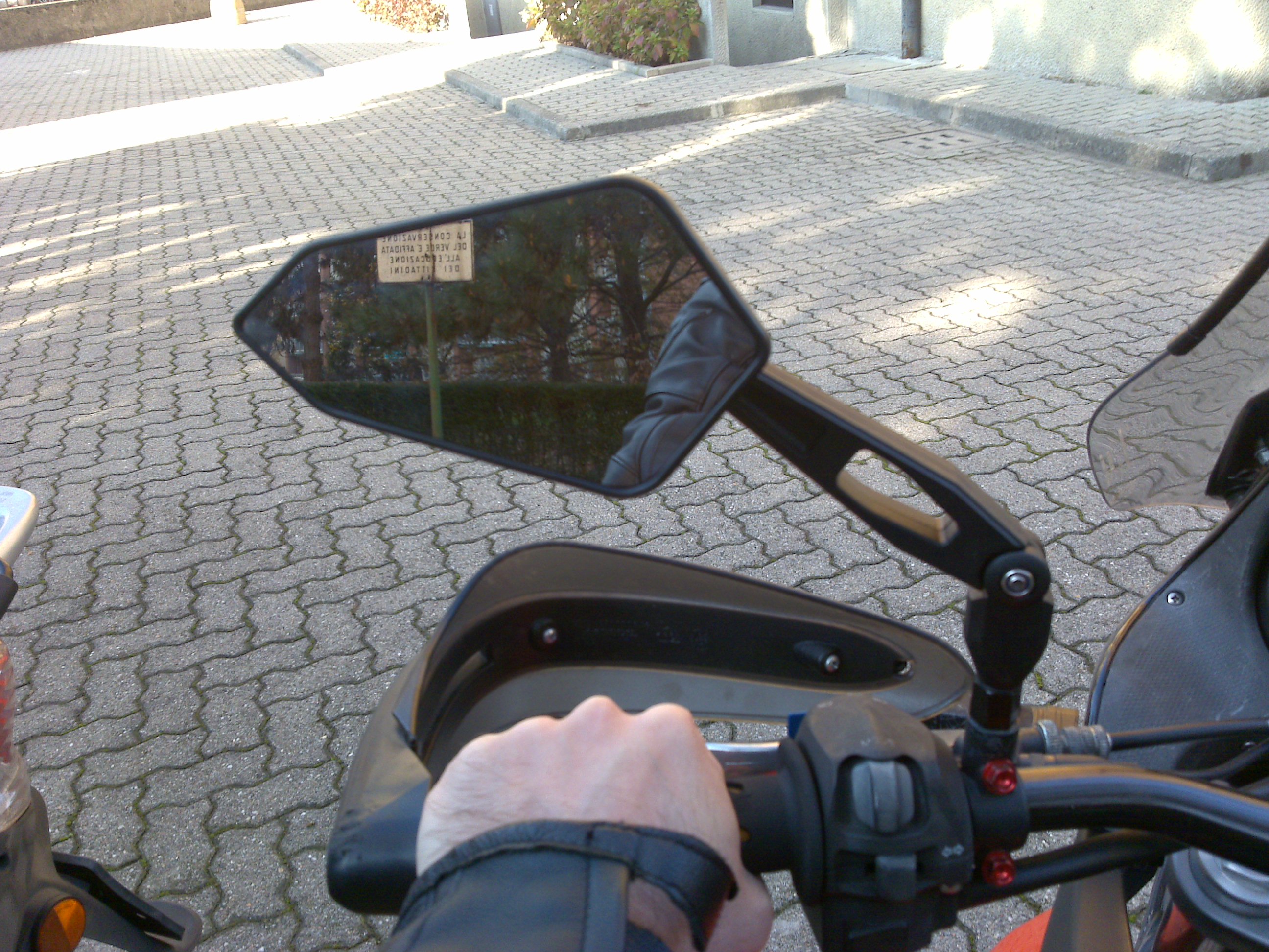

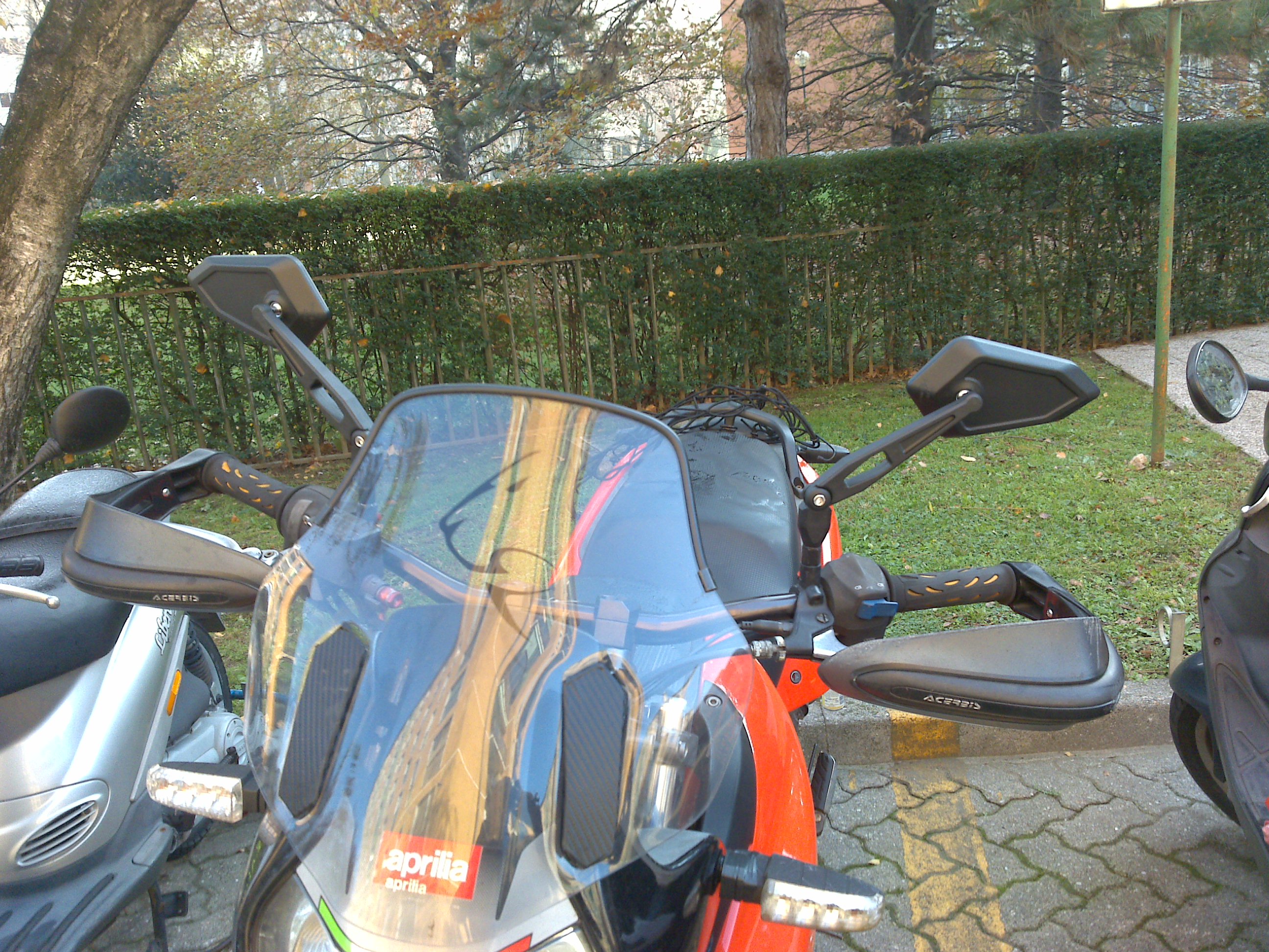

Intanto ho trovato 20 min. per montare gli specchietti presi nel recente ordine cruccofono :P (tra l' altro sono omologati E cerchiata :wink: )...
Esteticamente, con sta forma strana, mi piacciono assai 8) ...
Dai primi km, anche la 'specchiabilità' sembra ottima...
By nicuzzo at 2011-11-24
Solo, come temevo, in 5a oltre i 5.000 giri iniziano a vibrare in modo significativo, ben più dei 'Tuonici'... :roll:
Se la cosa dovesse essere troppo disturbante, proverò a vedere se riesco a ovviare in qualche modo... :wink:
Accetto pareri, purchè provengano da gente con un minimo di gusto, cioè chi perlomeno ha levato le orecchie di topo :tie: :giullare:

Re: Scarichi e specchietti aftermarket
Oltre i 5000 RpM sarebbe consigliabile guardare avanti :roll: ;-) :ridi:
Bellini davvero! :ok:
In 5a oltre i 5000 sei già abbastanza sparato da essere praticamente costretto a seguire il consiglio del Goto.
:giullare: :giullare:
Comunque guardandoli non mi vengono in mente molte soluzioni per le vibrazioni. :-?
Lo snodo vicino al manubrio immagino sia già bello stretto.
Quello sferico dietro gli specchi non mi pare possa essere in alcun modo regolato. :roll: :roll:
Quindi mi sa che il difetto e' strutturale. :(
L'unico tentativo, ma non so se con i tuoi paramani si possa fare, e' l'installazione di contrappesi maxi, come abbiamo fatto io e Max. Nel mio caso hanno funzionato alla grande. Il manubrio d'alluminio già ce l'hai. Quindi... :nonsò:
Beh, anche i tuonici o factorici che dir si voglia vibrano a quei regimi.
Comunque l'estetica e' ricercata e personale, sicuramente più degli "aprilia", che tra l'altro sono montati da tutte le moto del gruppo e anche da alcune straniere, quindi inflazionatissimi. :roll: :roll:
