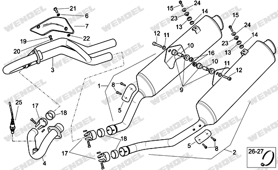

Caiman, volevo chiederti se ti ricordi, in fase di montaggio dei MIVV, hai notato le famose guarnizioni nel punto di giuntura con i collettori originali....
Io non me le ricordo assolutamente :nonsò: , ma c' ho sto tarlo perchè compaiono in tutti gli esplosi; all' altra giuntura tra il primo pezzo e quello centrale originali invece la intravedo.
Siccome quest' inverno prevedo di smontarli completamente per una bella revisione, sono indeciso se ordinare le guarnizioni (in effetti un po' di sfiato e qualche ticchettio di troppo lì lo sento :roll: ), o se sono inutili...
Grazie, spero la tua memoria sia meglio della mia :maria: :hallo: ...
Fratello non so di che parli. :nonsò: :nonsò:
Non ho mai visto gli esplosi e non ho mai visto guarnizioni.
Ne' sugli originali, ne' sui Mivv. :tocco:
Di che materiale sarebbero?
Io lo sfiato lo sento a freddo dove iniziano i terminali, cioe' dove il tubo si innesta nei terminali, nella zona dove c'e' la molla per intendersi. Poi a caldo sparisce.
Sorry ma di più non so. :-? :-?
Re: Scarichi e specchietti aftermarket
Mi riferisco ai num 18 (quelli verso i silenziatori), socio...
2 anni fa quando montai i MIVV non me li ricordo assolutamente, neanche sugli originali.
Ma c' ho sto tarlo perchè l' altro n. 18, quello che vedi appresso al pezzo 4 per intenderci, invece lo vedo distintamente (si sta smollando tutto anche li... :roll: ).
Voglio smontare e rimontare il tutto perchè ormai è tutto un concerto di ticchettii e vibrazioni. Inoltre, appresso ad un paio di giunture, si vede dei depositini di fuliggine nera, segno che c'è sfiato.
Già che c' ero volevo cambiare anche le guarnizioni, ma se nessuno le hai mai viste, di sti tempi 30 sacchi (15x2) me li risparmio volentieri :roll: ...

per risolvere il problema degli sfiati perchè non provi con della psta rossa (mortorsil D ), io l'ho messa sul catalizzatore della mia multistrada da svariati mesi e non ho più sfiati.
Quando ho smontato gli originali non c'erano guarnizioni. O meglio, non c'erano guarnizioni visibili. Puo' darsi che si fossero incollate ai collettori o ai terminali e io non ho notato la loro presenza. :roll: :roll: :roll:
Osserverò invece il raccordo in uscita dal cilindro per capire se c'e' qualcosa di diverso (la guarnizione appunto).
:wink: :wink:
Bella redert :ok: , questa dritta la terrò sicuramente presente quando smonterò il tutto....
E' che sta roba delle guarnizioni stava assurgendo a paranoia.... :aiuto: ... per capire se era un' imprecisione negli schemi (non sarebbe la prima) o se me li ero bruciati io nella sostituzione :nonsò:
