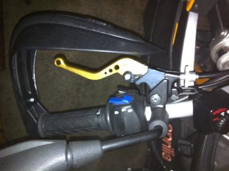

Dopo essermi venduto un rene :evil: sono riuscito a montare la leva regolabile anche sulla frizione...
Ho SEMPLICEMENTE comprato il supporto COMPLETO per l'FZ6 che lo vendono completo di leva e micro, alla modica cifra di 120 € :evil: :evil: ESTICA......
Però il lavoro mi piace di brutto!!!! :salta: :salta:
Magari domani con la luce del giorno ( si fa per dire) rifaccio delle foto del lavoro complessivo....
P.S: mi stavo dimenticando di dire che ho dovuto anche modificare il foro del nottolino del filo frizione, perchè yamaha monta da 6...
MORGANA La mia Bambina

Ciccio77 ha scritto:Dopo essermi venduto un rene :evil: sono riuscito a montare la leva regolabile anche sulla frizione...
:clapclap: Beeeella!! :pantpant:
