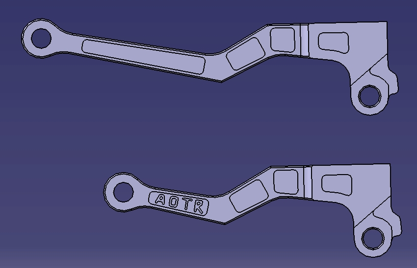

Ti arraperebbero?tissy ha scritto:reto sintonizzato...le corte mi arraperebboro parekkio!!!
E allora... TOH! Lunghe, corte, e con la scritta AOTR!!! Leveeeee! Leve fresche di giornataaaaa!!!! Accattatevelleeeee!!!!!!
Da rifinire, maaaaa....

ditino nel sedere:
- 'aotr' in minuscolo (e magari in Geneva)
- le farei di quasi 1 cm più lunghe, le corte: per frenate forti un terzo dito sulla leva ci vuole
ma apparte voler rubare il lavoro agli svizzeri

Fedro, ma tu lo fai apposta allora...
La scritta era giusto per farti sbavare (scritta creata manualmente linea per linea) ...
Mi sa che rimango sulla mia idea di qualcosa sulla Pegaso... Ma questi sono dettagli, alla fine ognuno puo far scrivere ciò che vuole, giusto una leggera modifica...
Tre dita per frenare? Deboluccio di dita, eh?
Mi sto vendicando delle prese d'aria...

quando uno è simpatico …giamaica75 ha scritto:Fedro, ma tu lo fai apposta allora...![]()
sarà che il mio anteriore sopporta frenate più potenti di quanto tu possa immaginaregiamaica75 ha scritto: … Tre dita per frenare? Deboluccio di dita, eh?…
M'è venuto in mente un'altro paio di cose:
- se davvero fai le leve in 2 pezzi (snodo + leva) potresti trovare parecchi interessati anche fra i CNisti
- la nostra frizione credo si potrebbe usare meglio con una distanza di leva (fra perno e nottolino per intenderci) di 26 mm
anziché di 24 come l'originale …

VA beh, l'anodizzazione non so quanto verrebbe, m'informo...
Nel peggiore dei casi si lasciano al naturale... Sempre meglio delle originali...
O verniciate, anche se l'alluminio è bastardo...

@giamaica75: mi puoi mandare per mail i disegni quotati? (se possibile .dwg, oppure anche .pdf) così settimana prossima mi faccio fare un preventivo.
