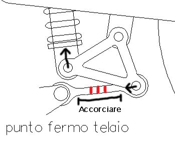

Mi dispiace ma non ho capito.
Il tuo disegno non è abbastanza chiaro :ridi:
Non è nemmeno a colori....
مارتينو
'stardo.. :ridi:
il cad che ho usato non mi permette di colorare.. :tie:
proviamo così...
si capisce? :tie:
unico difetto che così si avvicina troppo la gomma allo snodo sulla bielletta..
quindi bisognerebbe accorciare biella e vertice...
questo comunque è un calcolo approssimativissimo visto che è fatto ad occhio... potrebbe non essere necessario... :wink:

Mhhh sono appena arrivato a casa e sono passato a fare 2 coccole alla mia bambina, ho approfittato per dare un occhiata, confrontando con la foto tra biella e triangoli la prima mi sembra più corta dell'originale e quella della foto mi sembra anche più artigianale.
Comunque chi si offre per smontare e prendere le misure dell'oggetto in questione? :salta:

..mm ma così non sarebbe male..
Resta da vedere se è "replicabile" la bielletta, magari ci vuole di avere il cuxo di trovarla come pezzo di un'altra moto.. :-?
Però mi sembra la modifica più naturale, mantenendo la curva, anche se a occhio dovrebbe risultare nel complesso abbastanza più "duro".
Costrurlo sto pezzo, non credo proprio, neanche tagliare e saldare..
E' più pratico modificare il triangolo per questioni "pratiche" di materiali?

io modificherei il 3

I lati 79 e 64 devono restare invariati.
Devi allungare il lato 91.

Vhack, se modifichi la bielletta, sconvolgi la cinematica....

ma siamo sicuri che i leveraggi della PT siano come quelli della PS?
perchè dalle foto sembra che la PT abbia il forcellone più inclinato della PS...
e qui la domanda folgorante... :ridi:
perchè se i triangoli fossero diversi magari potrebbero bastarci per alzare un po il culo della moto.. :roll:

o li misuri o nn lo saprai mai.... e devi misurare anche la bielletta:
la Trail ha 1 escursione maggiore, ma nn e' detto che il rapporto di compressione sia lo stesso xcui che quei 2 cm in + in escursione siano tutti nel mono...

Se l'ammortizzatore è lo stesso, e i 2 cm sono tutti del leveraggio, corro a comprare il leveraggio nuovo!
