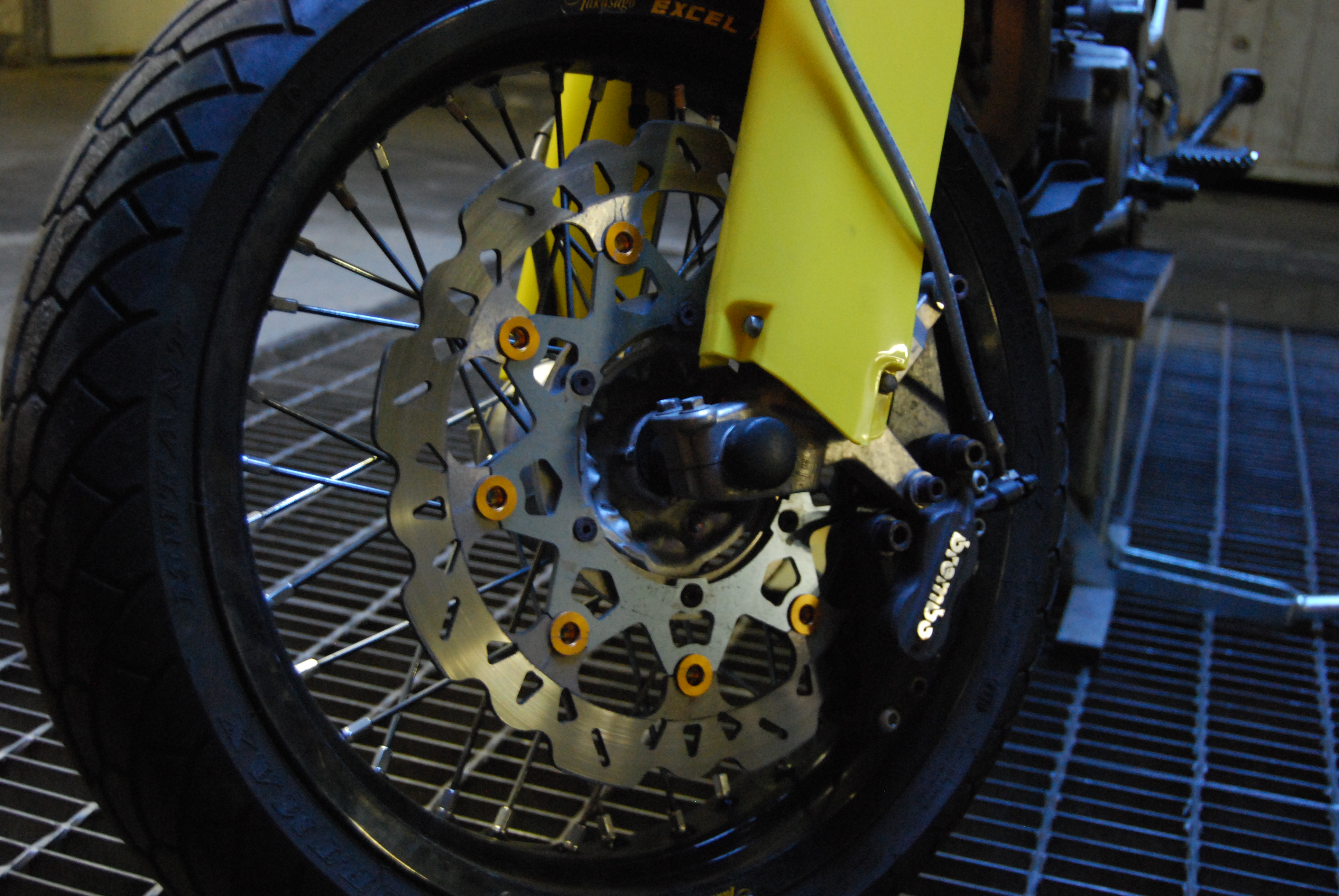

L'ha preso, e montato, mio fratello sul drz, adattando l'attacco pinza. É un disco fichissimo fatto stra bene, ora sin sul Tel quando riesco metto una foto sua
- Messaggi: 1203
- Località: Milano
Re: Leve Frizione/Freno ...scimmia!
ecco qui una bella fotina dell'opera finale riuscita alla perfezione

Lo voglio! Lo voglio!
Non mi sembra neanche tanto caro... rispetto ad altri, ovviamente...
Sarei tentato, dato che ho appena cambiato le pastiglie, ergo non le dovrei ricambiare...
Mi blocca il fatto che il mio disco è ancora in ottime condizioni (più di 5mm di spessore) e che lo vorrei anodizzato rosso, ma dalla foto sul sito sembra più tendente al rosa...
