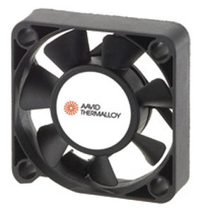

Lupo motociclista ha scritto:...Secondo voi è una sciocchezza oppure potrebbe funzionare?
La prima che hai detto! :giullare:
A 5000 RpM il motore "fagocita" 1650 l/Min d'aria e dubito che una ventola da pc abbia anche solo quella portata,
se non addirittura superiore per creare una qualche pressione utile :roll:
Perdipiù tutte le (poche) misurazioni effettuate fin'ora tendono a dimostrare come il sensore MAP (Volumetrico)
influisca solo in piccola parte sulla miscela, essendo probabilmente limitato da massimi e/o minimi delle tabelle ...
Non credo sia un caso che non esista nessun turbo elettrico :uaz:

Lupo motociclista ha scritto: Mi è venuta un'idea (malsana? :uhahah: ) se io taglio la parete dell'airbox delle dimensioni esatte di un piccolo ventilatore, quelli usati nei computer, in modo da soffiare dentro l'airbox e creare una minima sovrapressione che verrà compensata dalla centralina immettando più benzina?
Una cosa del genere intendo:
Il flusso d'aria che genera una ventola del genere è veramente scarso, ragione per cui i turbocompressori operano ad una velocità di rotazione "esagerata" :o
Anzi, sono sicuro che conti alla mano, sta ventola blocca il flusso più che agevolarlo :lol:
L'unica sarebbe la modifica totale e definitiva: togliere l'airbox e mettere i coni; Ergo, taglia sto snorkel :maria:

Ragazzi, avete ragione, il flusso è minimo. :angry:
Mi farò un tappo , ma delle mie dimensioni e gli metterò del poliuretano a celle aperte , lo stesso con cui ho fatto il filtro dell'aria.
lo snorkel non lo taglio, tiè! :tie: :culo:

Proprio toglierlo, invece, lo considererei un errore:
i bordi squadrati della sua sede creerebbero turbolenze controproduttive :sisi:
per questo la DNA vende -a costi fantascientifici :uaz: - quel bordino arrotondato con cui sostituire lo snorkel
e non lo tagliare, Lupo ... sai che ce frega! :tie: :giullare:
ma se metti i "tappini", mettili dove l'ho fatto io, che l'aria che entri da loro segua i flussi "originali" e restino poco visibili ;-)
non ai lati: in bella vista :roll: e a creare flussi ortogonali a quello principale ...

A oarte gli scherzi, l'aria o entra da sopra o di lato, sempre perpendicolare è, e eventuali turbolenze vengono smorzate dal filtro (tipo la griglia che si trova davanti alla camera di prova delle gallerie aerodinamiche), e cmq sempre meglio della curva stretta a cui è costretto il flusso nel caso di snorkel originale... Quindi Lupo: taglia, taglia!

la mia "preoccupazione" riguardo alle turbolenze é a monte del filtro:
che quella sezione della cassa non si riempia a dovere nel tempo concessogli e strozzi così l'aspirazione ...
avere ragione sul foro é il mio mestiere! :devil: :uaz:
L'hai mica visto fare su youtube da un tizio con un GS1200 a Idrogeno?!?
