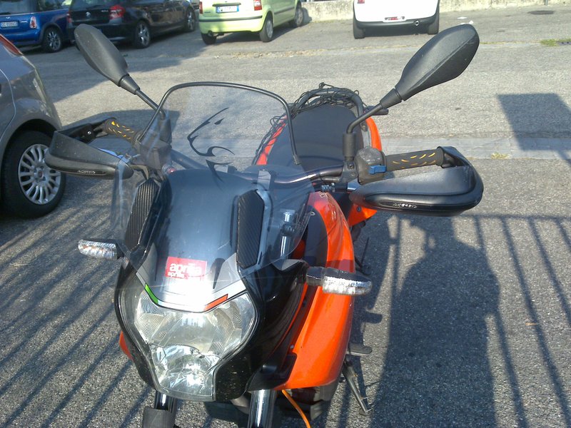

Dopo 6 anni di 'resistenza'
, in occasione dell' avvoltoiaggio della sfortunata PS di un utente, mi sono finalmente fatto 'sto parabrazzino...
Dopo aver tentato di limitare l' impatto estetico ricoprendo le placche con carta carbon (con risultato fetecchioso...
), l' ho montato inizialmente in posizione alta così:
By nicuzzo at 2011-10-05
Quando sono passato a provare la posizione bassa, mi sono incasinato
con le due coppie di distanziali (corti e lunghi).
Ho piazzato a intuito le corte sopra e le lunghe sotto, ma non sono affatto convinto di aver fatto giusto
... anzi nel frattempo mi è preso pure il dubbio di come lo avevo montato prima...
Ovviamente non dispongo delle istruzioni nè le ho trovate in rete, anche sul foro non ho trovato nulla sull' argomento specifico
... sgiuro !!
Qualche forumista 'cupolinato' può gentilmente aiutarmi nel dubbio
Gracias...

i distanziali più lunghi vanno sopra!!!
altrimenti se li inverti sembra 'na visiera più che un parabrezza

Grazie mille Stefano
Quindi è giusto il contrario di quello che ho fatto
, mi sembrava non facesse molto effetto
... probabilmente il mio istinto mi ha suggerito così perchè esteticamente riprende la linea del cupolino 8) ... forse però nella configurazione alta l'avevo azzeccata.
Provvederò immediatamente, e per me ogni volta è 'na croce
perchè ho i due gommini delle viti superiori mezzi rotti... già ieri me ne è finito a spasso per il cupolino e ho dovuto smontare TUTTO (tra un vortice di sacramenti
, li ho avvolti (anche posteriormente) e le pieghe non è mi siano venute benissimo
, una volta stabilizzato magari rifo...
so' più soddisfatto della sagoma del leone in 'trasparenza' 8) , sto studiando qualche altro adesivo, non mancherà l' insegna di AOTR
Comunque bravo paz89 (feedback +
), il parabrezza è perfetto, precisione ed imballaggio pure, se non te perdevi le istruzioni eri perfetto pure tu
Appena lo provo col montaggio corretto, posterò qualche impressione sensata....

Re: Parabrezza Aprilia.
Vedo solo ora....
Occhio al montaggio dei distanziali.
Io ho fatto la cappella di invertirli e di chiudere troppo la vite e CRACK. Ho rotto un pezzo all'interno del cupolino
E nemmeno un pezzo da poco. E' uno dei passanti che tengono i bloccaviti per l'unione dei due gusci. Per fortuna stanno assieme lo stesso.
Anch'io ho i gommini massacrati e anche a me e' capitato di perderne metà dentro il cupolino.
Credo di averli riparati durante l'ultimo intervento per togliere il cupolone invernale (quello di cui parlo in questa discussione, ex madmazz) e mettere il piccolo originale. Ma non ricordo con cosa.
Nic, comunque il cupolino basso serve a na sega secondo me. Io lo tengo alto fisso. Esteticamente cambia niente, ma ripara un po' di più.
Infine: le placche le ho coperte anch'io, ma con semplice plastica adesiva nera opaca. Non l'ho passata anche dietro proprio per evitare le pieghe. L'ho solamente rifilata ai bordi con un taglierino ben affilato e ormai e' un bel po' che l'ho fatto e il lavoro tiene.
