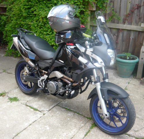

Dal forum anglofono si legge che c'è la possibilità di montare l'estensione parabrezza della touratech previsto per la Yam Terene.

Questa mi piace proprio come idea, anche se il prezzo sarà salato di sicuro....netspin ha scritto:Dal forum anglofono si legge che c'è la possibilità di montare l'estensione parabrezza della touratech previsto per la Yam Terene.
Re: Parabrezza Aprilia.
Mah, quello scatolotto a centro parabrezza non mi sembra troppo gradevole. E poi tra il parbrezza e l'extension resta una bella fessura.Madmazz ha scritto:Questa mi piace proprio come idea, anche se il prezzo sarà salato di sicuro....netspin ha scritto:Dal forum anglofono si legge che c'è la possibilità di montare l'estensione parabrezza della touratech previsto per la Yam Terene.
L'extension dovrebbe parzialmente sovrapporsi al vecchio, non sormontarlo a quel modo...

Credo che l'accrocchio della touratech faccia abbastanza pietà oltre a togliere visibilità!!!!!netspin ha scritto:Dal forum anglofono si legge che c'è la possibilità di montare l'estensione parabrezza della touratech previsto per la Yam Terene.
[/url]
Però forse è la strada giusta magari inventando qualcosa di simile al Versys ma anche discreto
usando come base il parabrezza originale nella sua posizione originale.
Magari non avrà la modularità di quello di Trico ma passerebbe più inosservato.
Max
