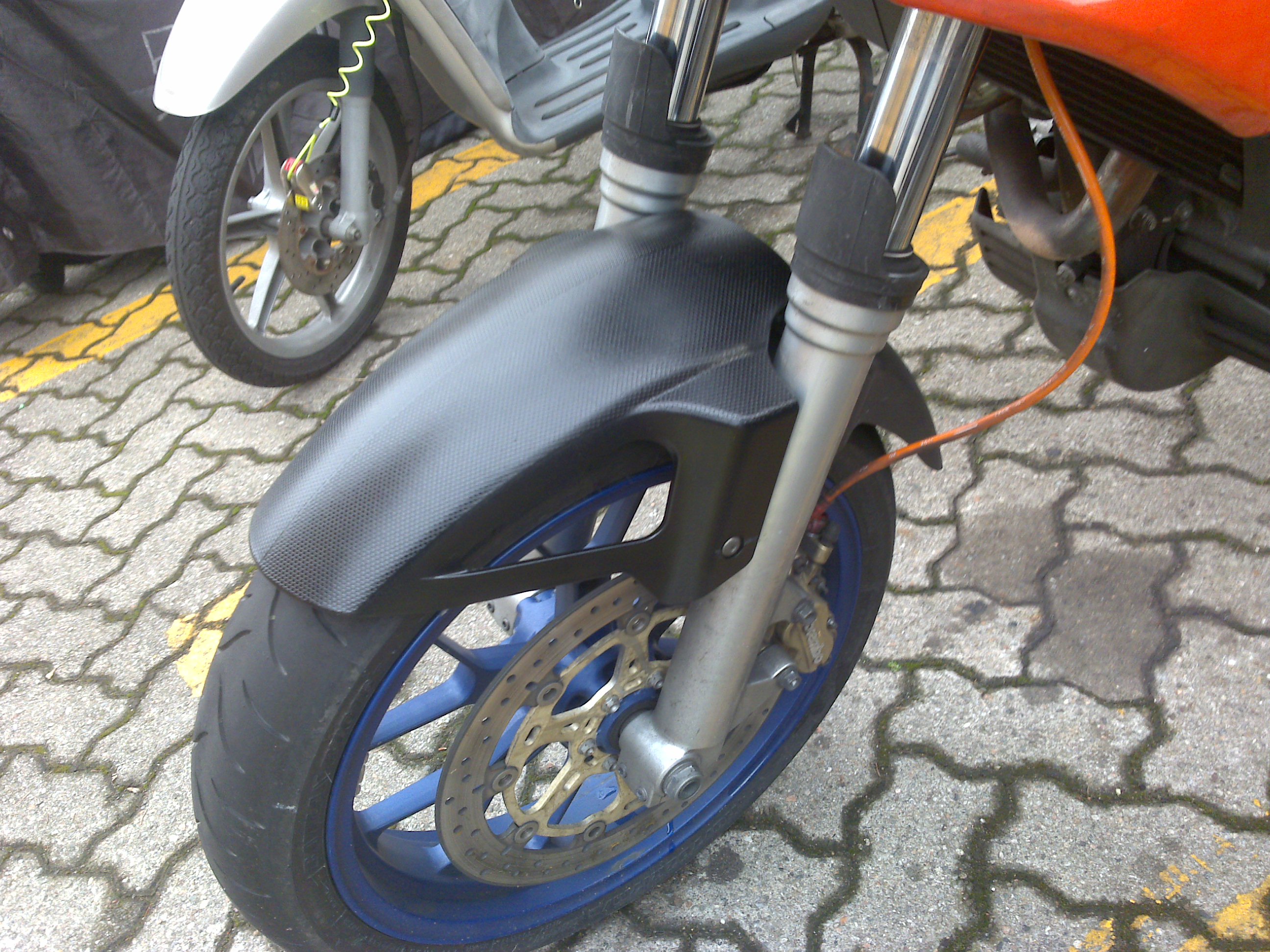

Approfittando di un pomeriggio libero :P , ho effettuato il mio primo esperimento di verniciatura su plasticone, ho scelto il più inguardabile :-? : il parafango ant, ormai orrendo, con macchie sbiadite 'a leopardo'; lo scopo era ottenerlo NERO 8) .
Coadiuvato da un amico ex-sbombolettatore imbratta-muri :giullare: , devo dire che il risultato è andato oltre mia ogni aspettativa :o da impedito della bomboletta...
Ovviamente ho mantenuto il fondo originale, mi manca la mano e soprattutto la pazienza per scartavetrare tipo-Caiman :wink: .
Quindi, una bella mano mano di aggrappante, tre mani di nero opaco, per concludere un paio di mani di trasparente opaco.
Avendo fatto il tutto in 3/4 ore, abbiamo aspettato giusto l' essicazione al tatto, tra una mano e l' altra, eccetto l' ascigatura finale, ovviamente, per la quale ho aspettato un 18 ore prima di rimontarlo...
Il risultato, soprattutto considerato il punto di partenza, me gusta :wink: ,
anche nell' insieme della moto :D ...
Il colore è venuto bello uniforme, unica roba che il trasparente finale me lo ha reso un' unghia più lucido di quel che volevo :roll: .
Allo step di lavorazione precedente, dopo la vernice, era di un nero opaco perfetto, ma temevo che senza il trasparente la colorazione fosse troppo fragile...
Ora appunto l' unico dubbio è la tenuta a tempo e agenti atmosferici: si vedrà.
Intanto è montata la scimmia di fare tutti gli altri plasticoni: il sopra-coda è sicuro il prossimo che va sotto, poi sto valutando paramotore, maniglione, paramani e le fiancatine sotto al serbatoio...
Anche il grigione intorno al cruscotto ne avrebbe un gran bisogno, ma li mi scoccia smontarlo e paciugare lo spinotto.... :roll:

nicuzzo ha scritto:Approfittando di un pomeriggio libero :P , ho effettuato il mio primo esperimento di verniciatura su plasticone, ho scelto il più inguardabile :-? : il parafango ant, ormai orrendo, con macchie sbiadite 'a leopardo'; lo scopo era ottenerlo NERO 8) .
APPERO'!!!!! :salta: :salta: :salta: :salta: :salta:
Gran bel lavoro fra' !!! :clapclap: :clapclap:
Hai visto che una volta preso il via con la bomboletta "l'appetito vien mangiando!?!?"
L'unica cosa che non condivido appieno e' il ridotto tempo di asciugatura tra una mano e l'altra.
In particolare il trasparente dato a cosi' poca distanza tende a mescolarsi con il nero. La vernice nuova scioglie parzialmente quella vecchia se non e' perfettamente asciutta e puo' dare luogo a brutte sorprese. :(
Nel mio caso era successo con i supporti del cupolino in oro. Dopo qualche mese la vernice si e' screpolata e mi e' toccato rifare tutto.
Comunque vai col nero che la fai proprio bella. Tutte le parti che hai citato sono le stesse che ho in programma io.
E non capisco cosa intendi per "paciugare lo spinotto"....
Lo spinotto della stumentazione? Smontarlo e' di una facilità disarmante. Premi il pulsantino, tiri la levetta nera et voila'. Ma lo saprai di sicuro. :wink: :wink: (qualche microprocessore col quale ho avuto a che fare in passato era montato in modo simile. Quelli recenti non so).
Poi il cruscottino e' tenuto al plasticone da qualche vite.
Io sto pensando invece di verniciarmi il serbatorio da solo. Questa settimana forse... :roll: :roll:

Bene, ho passato la certificazione Caiman-9002 :giullare: , ora sò tranquillo :lol: .
In effetti, il dubbio che il trasparente potesse intaccare il nero non ben asciutto, è venuto anche all' amico mio nel momento stesso che lo stavamo dando :-? ...
Il colore non si è rovinato, il dubbio è la tenuta, vedremo: acqua e gelo li vedrà presto stando fuori, nel WE vedo come regge un lavaggio a lancia, poi quest' estate il nemico peggiore: sole caliente :x .
D'altronde il tempo a disposizione questo era :roll: .
Per il cruscotto ho visto che non è molto complicato l' ultima volta che ho aperto il cupolino... la mia remora è di resettare qualcosa, qualche codifica che poi mi lascia appiedi... :(
Mi pare che qui sul forum avevo letto di qualcuno che riconnettendolo gli aveva dato qualche problema o qualche 'SERVICE', di sicuro un bello spavento :o ...
Comunque prima o poi dovrò prendere coraggio, quel pezzo è messo malissimo :-? , nero starebbe da paura dentro al cupolo del Factory.... 8)
