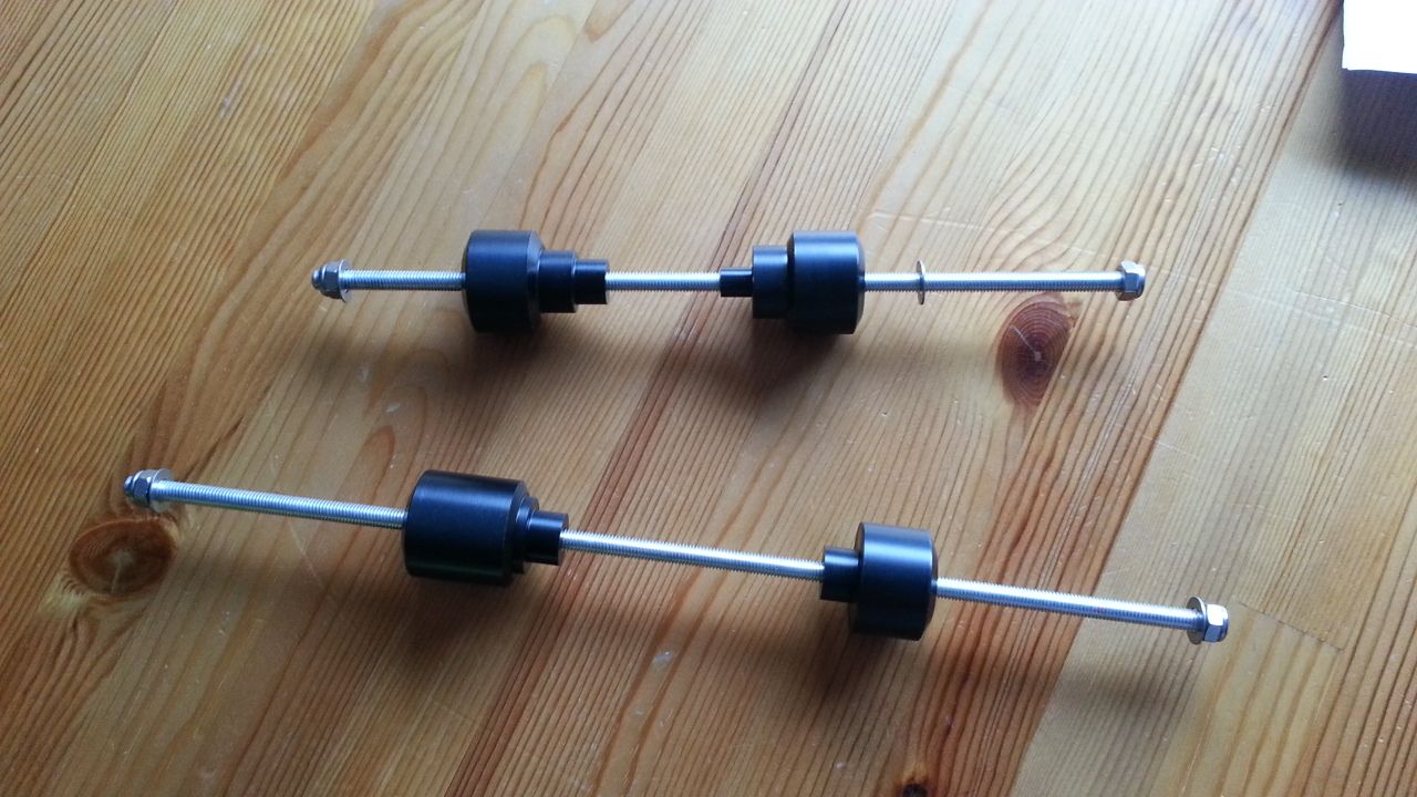

arrivate le protezioni, sono della JSR (trovate su ebay) e sono per la sxv.
Sono diverse a seconda del lato ruota, in modo da adattarsi alla presenza del dado ruota. L'unica cosa che non va sono le barre filettate, M8, vanno rifatte entrambe, nulla che non si risolve da un qualsiasi ferramenta.
Se ne parla la settimana prossima...
