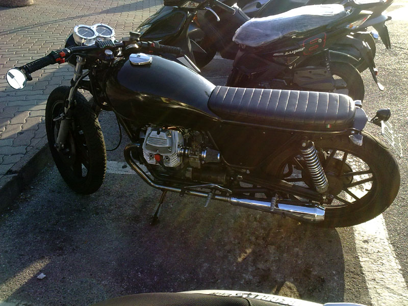

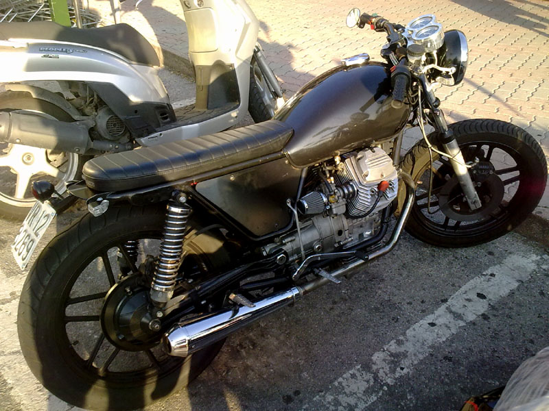

Guardate cosa c'era davanti al supermercato....
Io non me ne intendo.. Fedro, riesci a capire su che base e' stata creata?
Messaggi: 25604
Re: Pegaso Strada Cafe' Racer
direi V50, ma potrebbe anche essere un V35 II ...
fedro69 ha scritto:direi V50, ma potrebbe anche essere un V35 II ...
Era proprio tra queste due che non sapevo distinguere... speravo in te, ma... :giullare: :giullare: :giullare:
Messaggi: 25604
direi più V50:
i collettori dei carburatori sul V35 mi pare fossero più lunghi ...
dal vivo avrei certezza, così :nonsò:
Stesso telaio, blocco motore etc .. e questa è un po' rimaneggiata ;-)
fedro69 ha scritto:direi più V50:
Il manubrio, non ci metterei la mano sul fuoco ma quasi, mi sembra quello di una mountain bike :roll: :roll:

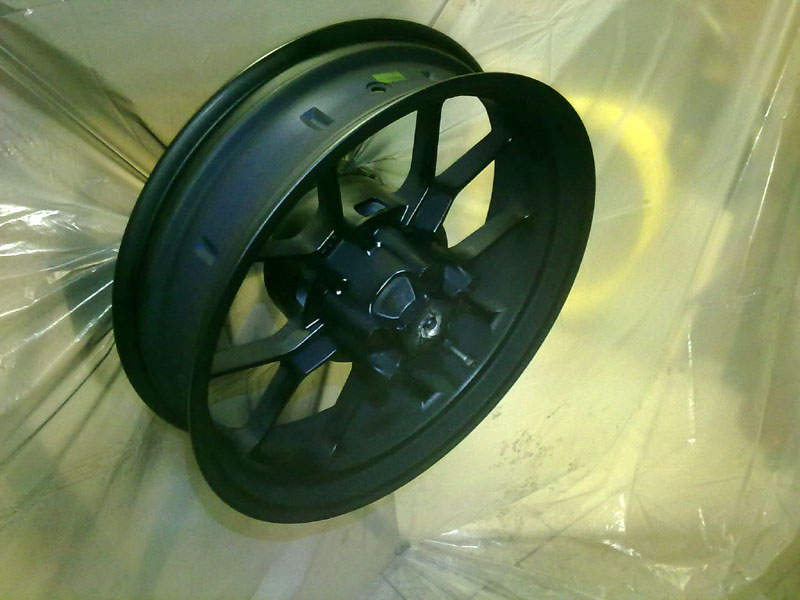

Novita'
:salta: :salta: :salta: :salta:
Non ho resistito, mi prudevano le mani... ho dovuto farlo! :oops: :oops: :oops:
Ho appena iniziato. Questa e' la prima mano e solo da un lato del cerchio posteriore.
Vernice acrilica bicomponente, quella che indicava Ivinou.
Ho dovuto prenderne un kg, 20 sacchi, ma poi il catalizzatore me lo ha dato il mio carrozza gratis, altrimenti dovevo prendere un kg anche di quello e costa piu' della vernice.
Sto dandola col compressore, tutt'altra cosa rispetto alle bombolette.
La fase peggiore e' la preparazione del cerchio, specie quello dietro: pulizia e sgrassaggio a fondo, carteggio con carta 600 "wet", e paglietta nei punti difficili da carteggiare, mascheratura delle parti rettificate, dove va montato il disco e dei cuscinetti (non valeva la pena smontarli). Vanno via due ore a cerchio solo per la preparazione.
Dalla foto il risultato non si vede, e' fatta col citofonino. Quando sarà finito ne mettero' una fatta bene :wink:

ivinou ha scritto:Be a vederlo così sembra bellissimo . Complimenti , colature?
Nessuna colatura, con chi credi di avere a che fare? :giullare: :giullare: :giullare: :giullare:
Scherzi a parte, l'aerografo del compressore e' un'altro mondo rispetto alle bombolette. Preciso, ha un cono di spruzzo molto stretto, e nebulizza cosi' finemente che all'inizio sembrava che la vernice non uscisse. :lol:
Qualche passata per prendere la mano e poi e' una goduria vedere il lavoro prendere forma sotto gli occhi. L'importante e' tenere distanza costante, non avere fretta, e dare tantissime passate regolari. Mai fermarsi in un punto, altrimenti fa subito la macchia lucida. Ma poi basta lasciarla asciugare un po' e ripassare e torna tutto regolare. Mi sto davvero divertendo. :wink: :wink:
Spero che il risultato sia poi duraturo, ma si vede a occhio che e' una vernice di alta qualità e aderisce perfettamente. :D

Stefano , al tatto come si presentano?
Messaggi: 8222
E aspetta di finirli... :-) Io appena montati i miei verniciati scendevo in garage ogni mezz'ora a guardarmeli... :-)
ivinou ha scritto:Stefano , al tatto come si presentano?
Ci vogliono almeno 12 ore per poterli toccare... :roll: :roll:
