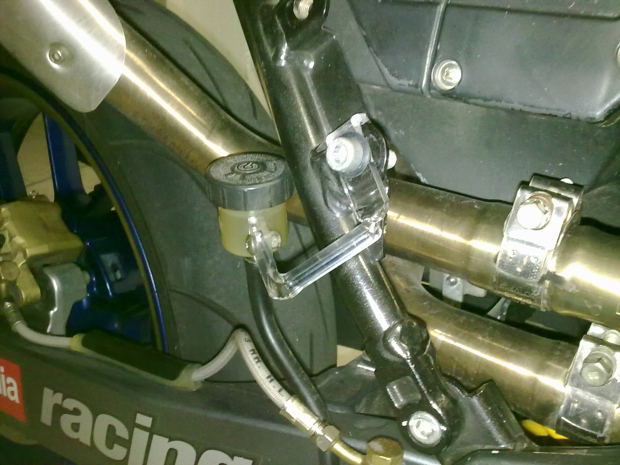

Re: Rigenerazione
Mi hai contagiato.
Ho tolto le pedane del passeggero e costruito anch'io una staffetta in plastica. O meglio, avevo una barretta in plexiglas o policarbonato, non li so distinguere, fatto sta che e' plastica trasparente. L'ho sagomata con l'accendino e opportunamente forata. Venuta bene, sta a vedere quanto dura. Trasparente e' molto chic
ma probabilmente si opacizzerà nel giro di niente, sempreche' non si spezzi prima.
Eccola:
Eccola:

Re: Rigenerazione
carinissima ...ma non rischia di deformarsi col calore dei collettori?mi sembra vicina!!!!
