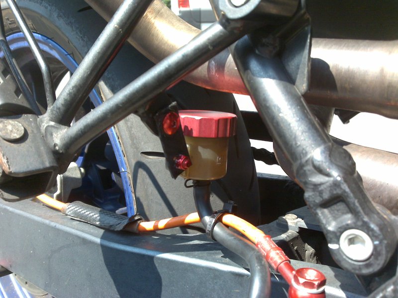

Anch' io ho dovuto provvedere a spostare leggermente il serbatoietto del freno post, perchè mi veniva a contatto con gli scarichi, e l' ergal si surriscaldava incredibilmente :o
All' inizio pensavo anch' io di levare le pedane passeggero, ma poi ho ragionato che, seppure molto saltuariamente, tipo ogni 3 mesi, capita di dare uno strappo a qualche amico (può capitare addirittura a qualche topa :omertà: ), e senza non mi sembra carino.... anzi, devo rimettere anche i paracalore :lol: ....
Quindi me la sono cavata co' una roba così:
Staffetta di ottone (ricoperta di carta carbon 8) ) , con un po' di ergal, che non guasta mai.... :wink:
Scalda meno, ma comunque parecchio, anche se il freno continua a funzionare perfetto, ora vedo se allontanarla ulteriormente....
