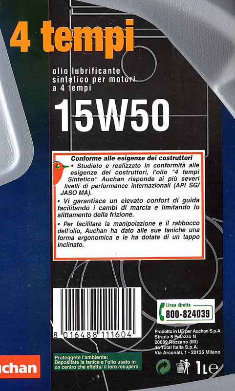

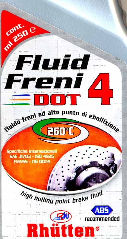

Per Alberto
L'olio Auchen e' quello che ho messo io e di cui ti parlavo. Ormai ha parecchi km e non ne manca una goccia, inoltre e' ancora limpido.
Il liquido Rhutten e' quello che ho messo io, e per quello che posso dire va benissimo.
L'olio Lynx non ricordo perchè l'ho scartato, prezzo a parte.... ah ecco! Mi sembra avesse delle specifiche ACEA/API inferiori all'Auchan.
Poi decidi tu. :wink:
Io sono di parte dato che all'Auchan ci lavoro, ma non e' che per comprare i prodotti dove lavoro metto a repentaglio la mia sicurezza. :no:

caimano ma ti fidi a mettere un olio che non e' specifico per moto? nel senso puo' anche avere la stessa gradazione ma sappi che l'olio per moto e' specifico anche per il cambio, cioe' ci sono additivi per la frizione!
Certo che e' specifico per moto!! (ah, e' prodotto da Total, non da Tamoil)
Infatti sull'etichetta e' riportata la specifica Jaso ma, che riguarda appunto l'utilizzo nelle frizioni a bagno d'olio.
Ad ogni modo riporto l'etichetta sia dell'olio che del liquido freni, affinchè possiamo ricevere consigli dai più esperti. Se dovessi scoprire che sto usando un olio non all'altezza non esiterei a cambiarlo prima del tempo. :wink:

ElCaimanDelPiave ha scritto:Per Alberto
Grazie caiman, non avevo letto l'etichetta che diceva cambio e frizione.... comunque cio che mi fa titubare è il rischio che non sia il massimo..... e la mia pegghi merita il massimo :giullare:
è vero che l'olio Auchan rispetto ad un Bardahl costa 6 euro in meno al litro, ma risparmiare 15-20 euro per avere poi sempre il dubbio.....
Io non ho mai speso una lira per la mia motina in tuning e credo che non ne spendero (mi piace così) ma quando ad esempio ho cambiato la catena ho preso la DID VMX (mi sembra) 39kn ovvero quella più robusata e quindi più costosa.
quindi dato che farò da me il tagliado, risparmiando la manodopera, darò alla mia pegghi il meglio. :giullare: :giullare: :giullare:
Ma qual'è il meglio ? :giullare: :giullare: :giullare:

ernygommefredde ha scritto: :D se usi tali prodotti da molto tempo e non hai riscontrato anomalie di usura nei componenti del motore, ad esempio se quando apri il coperchio delle punterie non noti alcuna colorazione strana dei componenti della distribuzione ed i tuoi freni sono sempre efficienti in ogni condizione di utilizzo, è tutto OK, :wink: a me resta difficile usare un prodotto che non conosco e di cui non conosco la diffusione ne gli studi certificati da un ente terzo sulla effettiva corrispondenza delle specifiche dichiarate :wink:
Che vuoi che ti dica erny... :roll:
Io non apro mai i coperchio delle punterie. Almeno non l'ho mai fatto finora. :)
So però che i prodotti che vengono commercializzati con il marchio privato delle grosse catene sono sottoposti a controlli rigidi perchè la catena ci mette la propria faccia e ne e' direttamente responsabile. Altro non so. :roll:
