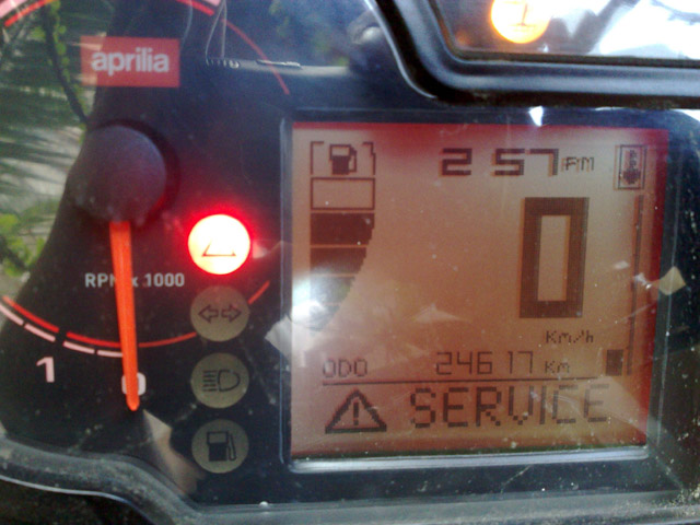

ciao a tutti, mi sapreste dire la procedura esatta per resettare il service??? il codice che mi hanno dato (25973) mi fa entrare nella diagnostica e dopo aver resettato la spia sevice rimane! cosa ho sbagliato??? grazie anticipatamente

bisogna vedere cosa hai resettato !!!!!

sono andato in diagnostica---- reset service --- e ho premuto si. ma la spia rimane accesa. non sò se dovevo fare qualcosa prima ho dopo ho fatto solo quello.

ma e' la chiavetta del tagliando! perche' service se rimane accesa penso hai qualche problema sulla moto!controlla se e' tutto ok! oppure prova a staccare la batteria e riattaccarla!

mikebravoo ha scritto:sono andato in diagnostica---- reset service --- e ho premuto si. ma la spia rimane accesa. non sò se dovevo fare qualcosa prima ho dopo ho fatto solo quello.
La procedura è quella. Normalmente faccio così anch'io.
Non so che dire. Prova a ripetere il tutto !!!

prova a leggere, e cancellare, gli errori, sia ECU che Cruscotto...

Ehm in effetti come dice Peg81, se la scritta e' SERVICE (bella grande sul display) e resta accesa la spia col triangolino non e' la segnalazione del tagliando, ma un problema alla moto.
Quella del tagliando e' una chiavetta piccina vicino i km percorsi.

la moto la ho da un mese circa ha 6000 km e va benissimo, quindi non sò perchè mi rimane accesa qulla spia del service, in quali casi si accende???
